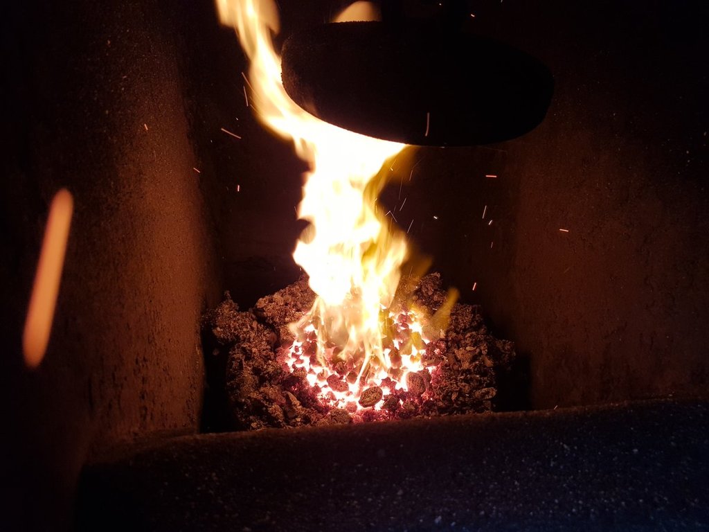

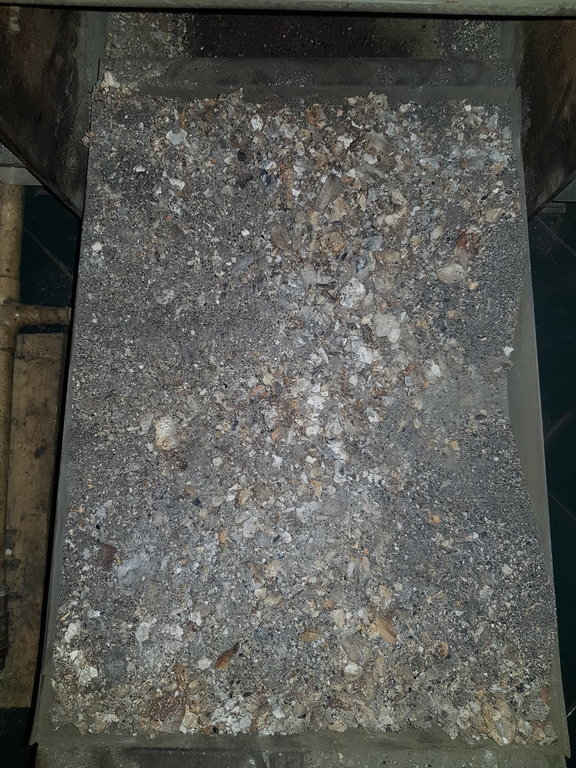

  3. Czasy trochę sie wydluzyly od poprzedniego pomiaru. Nie wiem czy to dobrze czy nie. Aktualne ustawienia pieca: obroty dmuchawy na 5 biegu i pauza podajnika na 75s To tak gdy temperatura spadła do 63 piec sie włączył. Temperatura po 3 minutach spadła do 62. Po 10 min 20s temperatura wzrosła o 1 czyli 63. Łączny czas od załączenia do wyłączenia pieca :14 min . Temperatura osiągnęła 65 stopni. Piec przestał podawać Po 6 minutach od wyłączenia podawania temperatura na piecu doszła sobie tylko do 67 stopni i wiecej się nie zwiększyła. I teraz pytanie czy tak ma być czy nie. Bo osiągnąłem lepsze wypalanie ale piec częściej się włącza i dłużej osiąga temperatury zadaną.

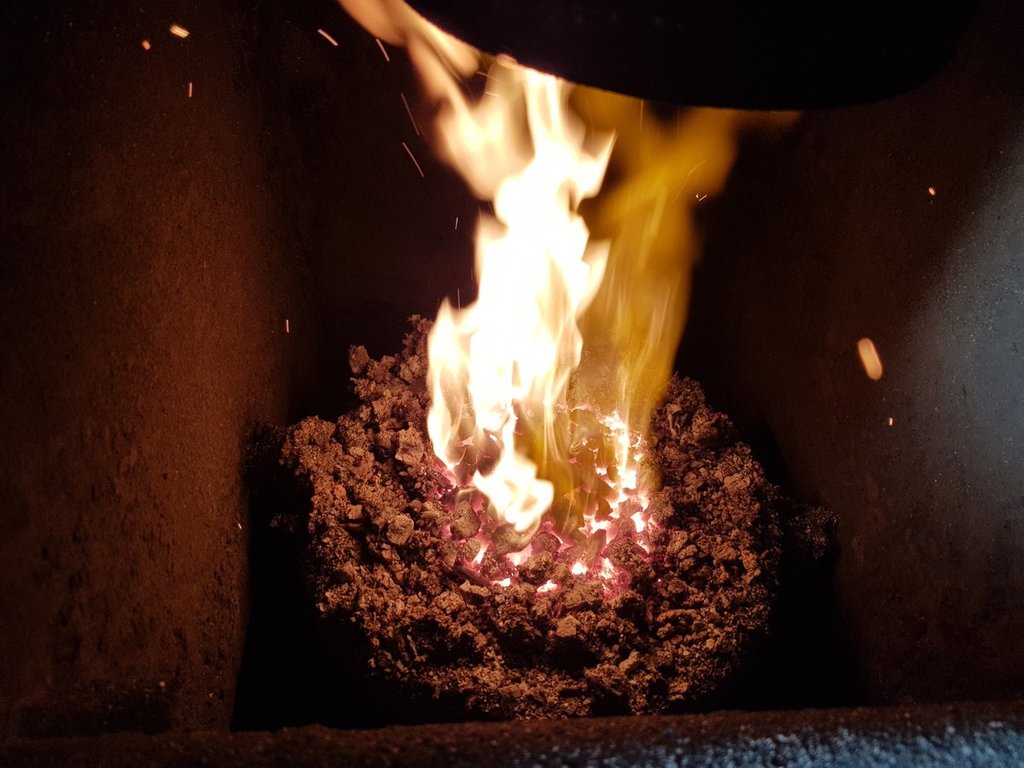

  4. Na zdjęciach ustawienia dmuchawy na 5 biegu oraz przerwa na 70 s. Teraz wydłużyłem na 75 i obserwuje. I tak już widać poprawę bo na początku to był wogole niespalony ekogroszek A teraz jak wezmę w dłoń to ładnie się zgniata.
  5. To 1 zdjęcie to nie jest na włączonym piecu tylko jak już przygasa. Bo może się wydawać że mało wiatru. A chciałem pokazać ten kopiec jak wygląda. Obroty dmuchawy są ustawione na 4 biegu z 6. To mam zwiększyć do 5 biegu ? Przerwy podajnika już nie wydłużać?

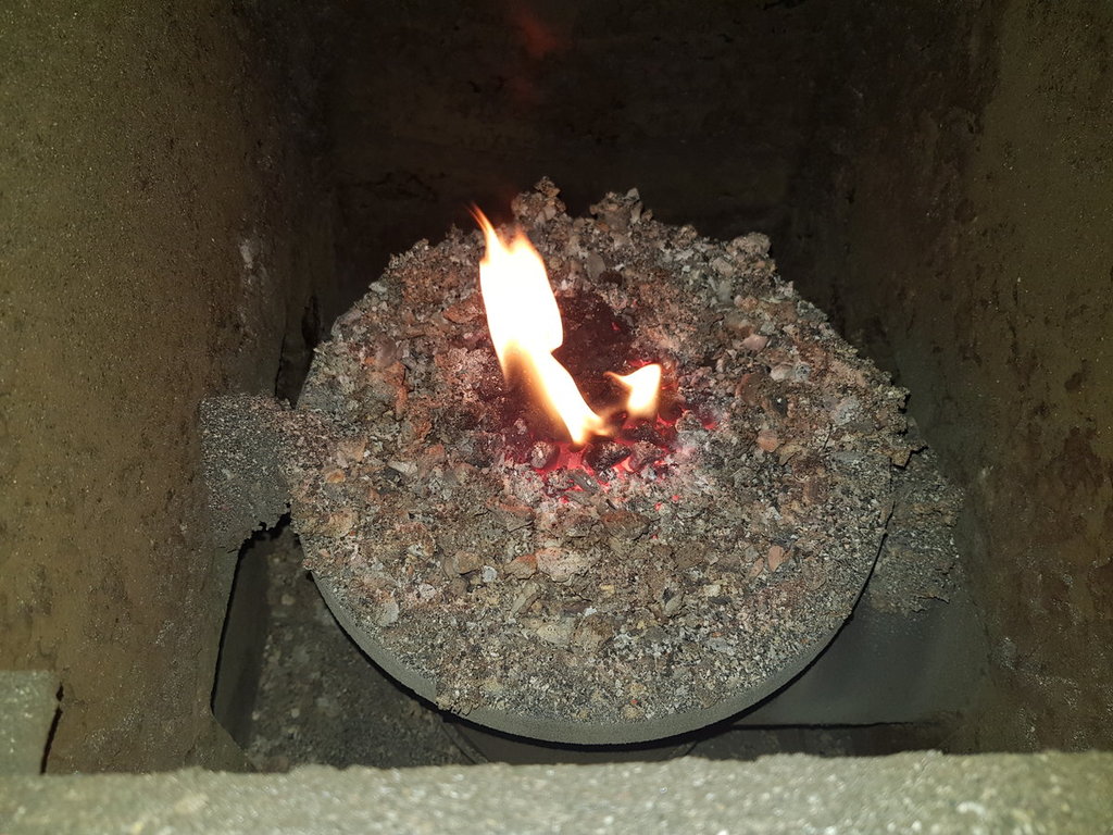

  6. Przerwę wydłużyłem z 50s na 65 s i minimalnie się poprawiło. Zdjęcia w załączniku. Ale to nie jest jeszcze to co chce uzyskać.
  7. Obroty dmuchawy mam na 4 biegu i nie zwiększałem
  8. Jak narazie wydłużyłem z 50 s na 60 s i będę obserwował.

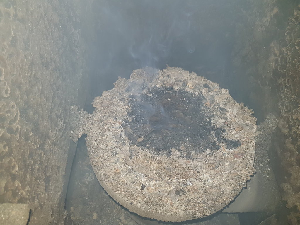

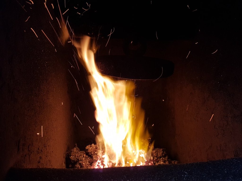

  12. To tak gdy temperatura spadła do 63 piec sie włączył. Temperatura po 3 minutach spadła do 62. Po 8 minutach temperatura wzrosła o 1 czyli 63. Czas :10 min 30s. Temperatura osiągnęła 65 stopni. Piec przestał podawać Po 4 minutach od wyłączenia podawania temperatura na piecu doszła sobie do 69 stopni. A po jeszcze kilku minutach do 70 i więcej już nie wzrosla. Ogólnie mam takie wrażenie że za często jest pobierany ekogroszek chyba że tak musi być no bo co 50 s włącza się podajnik i podaje przez 10s ekogroszek.
  13. Parametr czas pauzy podajnika ma zakres od 5 do 80 s
  14. W załączniku zdjęcie. Tak to wygląda na dzień dzisiejszy. Profil uzupełniony. Temperatura na piecu 65 stopni. Dochodzi do 69-68 Piec załącza się by dobić do 65 gdy temperatura spadnie O 2 stopnie czyli od 63. I mam jeszcze zmierzyć czas ile mu zajmuje podniesienie temperatury z 63 do 65 ?
