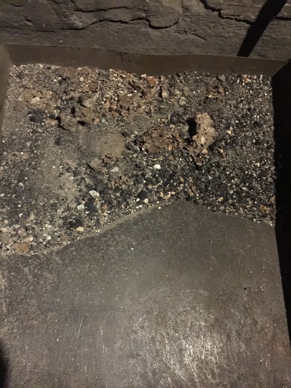

  1. Tak to wyglada na palenisku i popiół po 1 dniu palenia

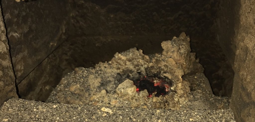

  2. Nie wiem co jest, jakiś czas było już w miarę przyzwoicie z tym paleniem, ale teraz widzę ze znowu zaczyna mi się to rozjeżdżać. Spalanie, mało sadzy czy brak kopcenia z komina jest ok tu sie nie ma do czego za bardzo przyczepić. Jednak pojawia mi se coraz więcej tych spieklin. Na retorcie są takie jakby bryły żaru zamiast kopca węgla normalnego. zastanawiam się co teraz by podregulowac ewentualnie, bo już sam nie wiem.

  8. Ok po 4 godzinach tak to teraz wyglada /zdjęcie/ tych śpieków nadal trochę jest co zauważyłem znowu trochę wzrósł czas grzania do temp. zadanej. Zaobserwowałem ze jak się załącza przy 53 to zanim ruszy do góry temp to potrafi spać do 51 i dopiero roście . Wcześniej tak nie spadało to normalne? no i wcześniej temperatura na piecu dobijała 62-63 a teraz max 59, a o dziwo na wyjściu jest deczko więcej 44 a było 42 no i ogólnie mówiąc częściej się załącza piec,
  9. Dobra obniżyłem nawiew o 2% i zobaczę jak to będzie wyglądać za 3-4 godziny.

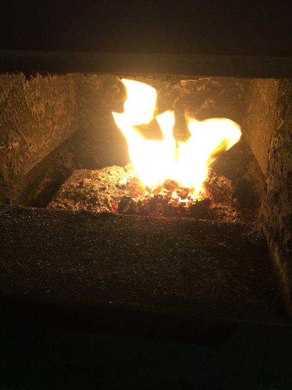

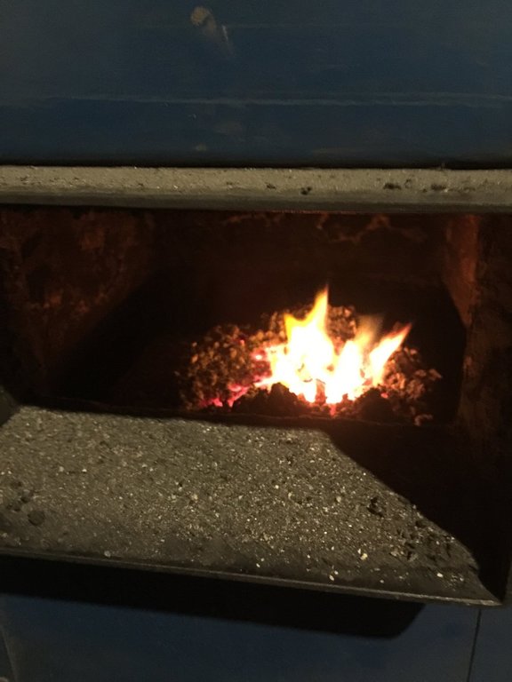

  11. Ok przestawiłem tak jak zaproponowano 6 do 35 podawanie - przestój Zdecydowanie się poprawiło, bo i spalanie spada, nie kopci się już na ciemno z komina, nie ma za dużo popiołu i niedopalonego węgla zero. Wzrósł natomiast czas grzania do temp zadanej, ale chyba to nic dziwnego. Stożek na retorcie około 2 cm Jednak jest nadal taki spiek wokoło płomienia /zdjęcie / Czym teraz podregulować? Czy tym czasem postoju, wentylatorem ?
