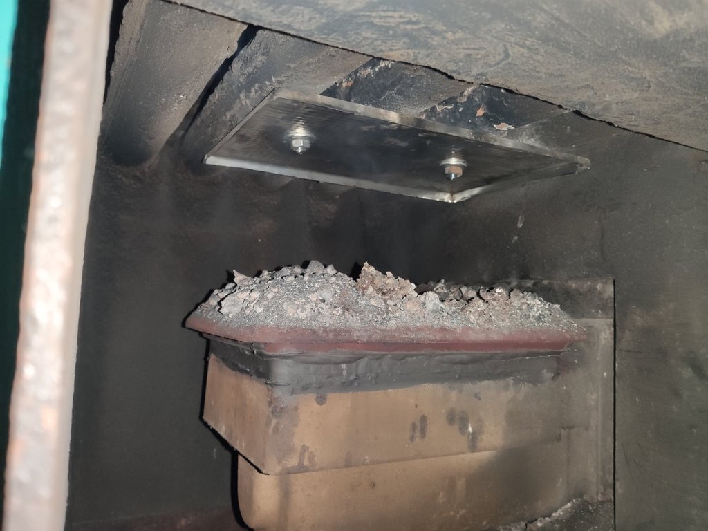

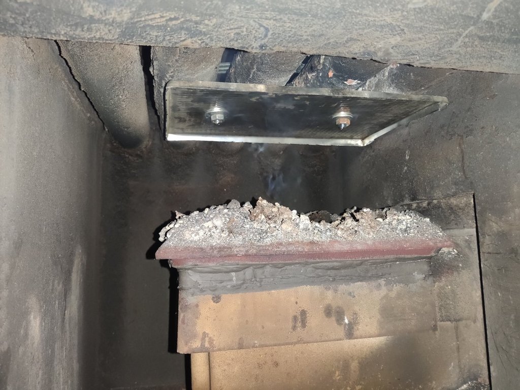

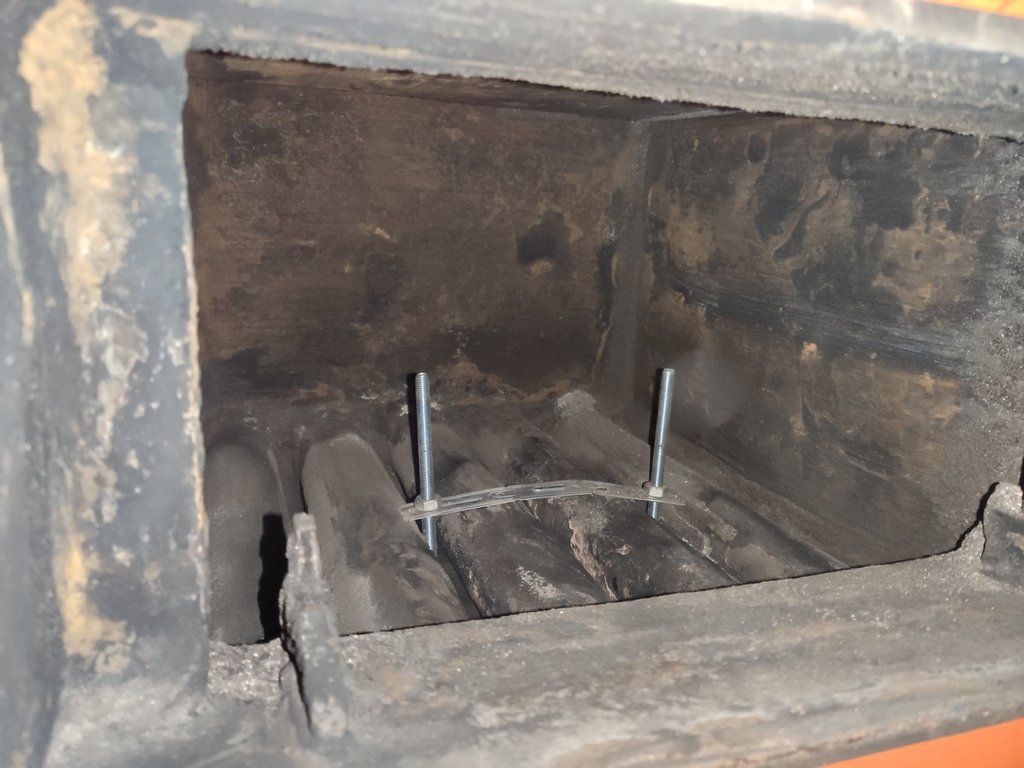

jeśli chodzi o to, to nie korzystam z regulatora pokojowego tylko ze stałej temp ustawionej na grzejniki ( w tym momencie jest to 38*C) z czujnika nie korzystam, bo teraz sięga tylko do małego pomieszczenia w którym jest najcieplej; w reszcie domu jest od 21 do 23 stopni. Planuję do tego wrócić, ale muszę dokupić dłuższy przewód do czujnika, tak abym mógł go zainstalować w dobrym miejscu. @Oldek obniżyłem ten mój ''deflektor'' nie styka się już z rusztem -
Tomci0 odpowiedział(a) na energotop temat w Kotły z podajnikiem

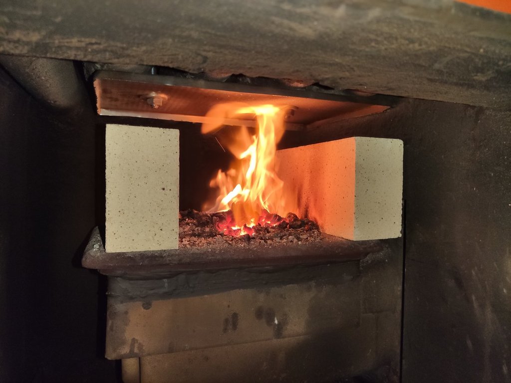

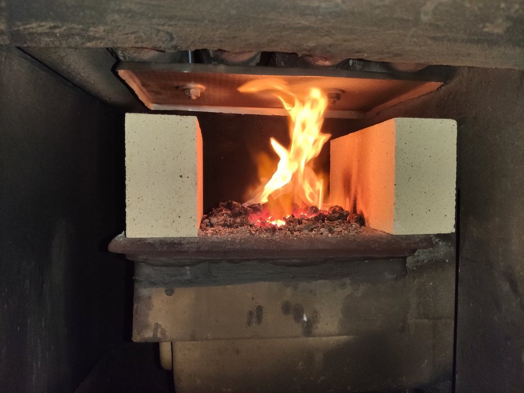

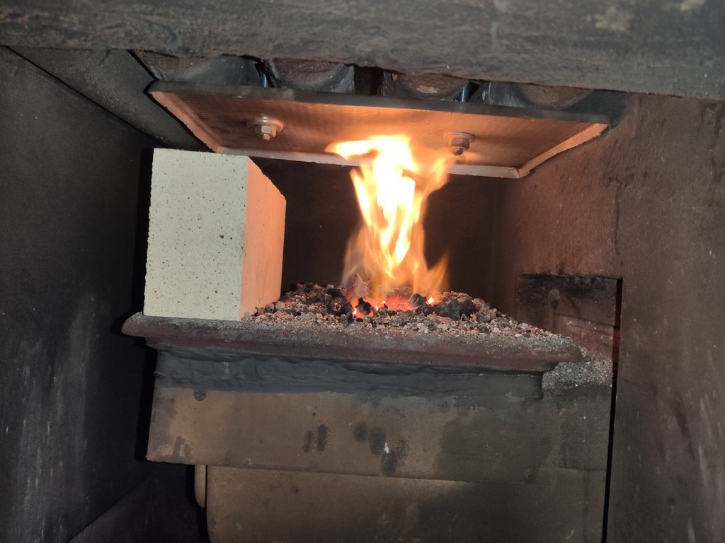

Cześć, po głębszej analizie i przespaniu się z tematem zdjąłem cegły z paleniska, temperatura podajnika spadła czyli tu jest ok. zastanawiam się nad zmianą tego deflektora na okrągły, ale jedyne co mam dostępne w domu to spód od tortownicy:) średnica 24 cm wrzucam parę zdjęć jak to wygląda: -

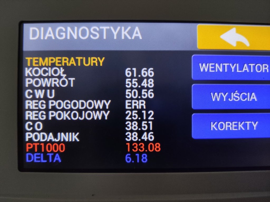

@FAFAŁ cegły rozsunąłem jak najdalej się dało, jutro postaram się kupić te węższe. W jakim sensie cegła może pomóc: tam gdzie robi się czarno? czy taka duża ilość żaru na palniku jest ok? podniosła mi się też temp na ślimaku do 40*C odnoszę wrażenie, że ciężej nagrzać mu wodę w bojlerze, i szybciej spada jej temperatura - czy może mieć to jakiś związek?? -

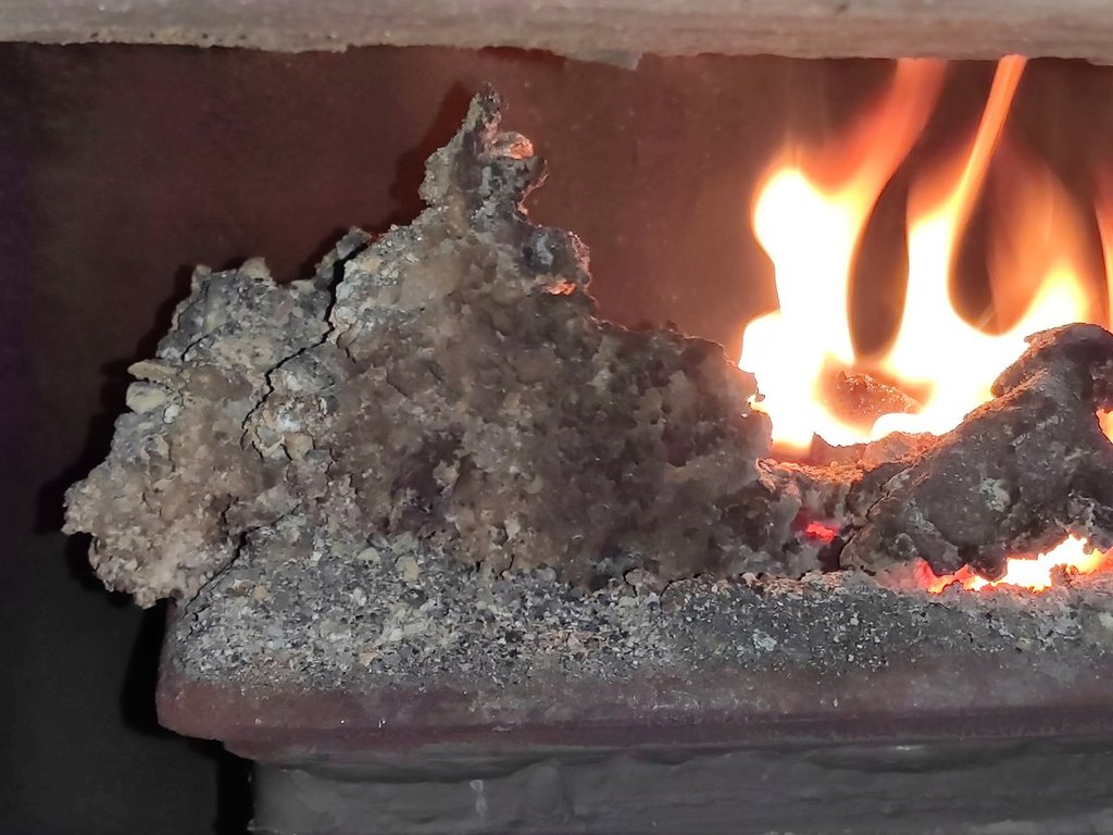

Wracam do Was z małym problemem. Po założeniu deflektora i ułożeniu cegieł płomień zrobił się bardzo agresywny i zaczęły się robić spieki. zmniejszyłem trochę powietrze ( dół 8- góra 18) ale niewiele to dało, nie wiem, może powinienem jeszcze zmniejszyć... jakieś porady? -

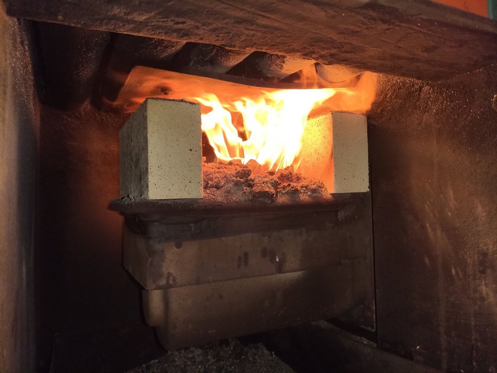

Koledzy zamilkłem bo działam :) a więc po kolei 1) Zamontowałem blachę taka prowizorka ale jest, w sezonie letnim się poprawi ( nie pytajcie skąd wziąłem blachę ;) 2) Kupiłem cegły no i są tylko nie wiem jak powinny być tam umieszczone (proszę o sugestie) @Oldek w sumie kolega FAFAŁ powiedział to co chciałem napisać. W celu szerszego wyjaśnienia: pierwszy piec jaki był w domu ( nieocieplonym) to zwykły kopciuch 32KW, 6 lat temu przy zmianie pieca na eko hydraulik doradził wzięcie pieca o takiej samej mocy. ( a dom teraz jest już ocieplony). 20KW na dzień dzisiejszy się sprawdza i może tak niech zostanie ( ewentualnie jak moja wiedza się poszerzy zawsze można pokusić się o zmianę) Co o tym sądzicie: -

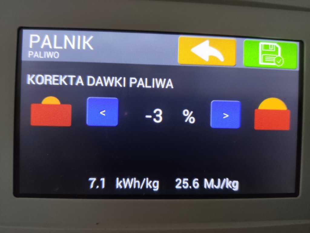

Oki zostawmy te nastawy tak jak radzisz, korektę dawki paliwa zmniejszam o 1% (będę obserwował i korygował) jak możesz to rozwiń ten temat -

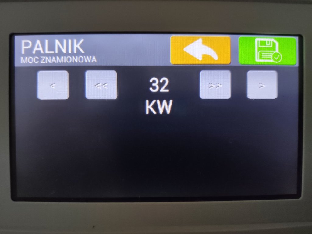

@pospisz wyjaśnij, proszę, o co chodzi z tymi 2kw?? -

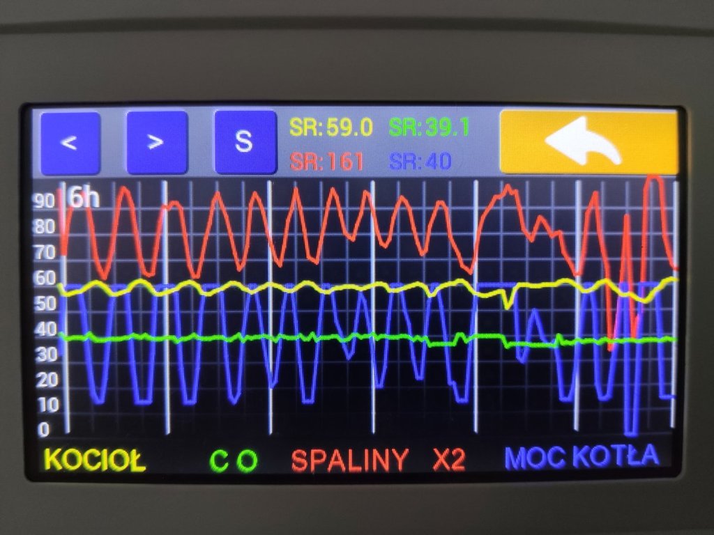

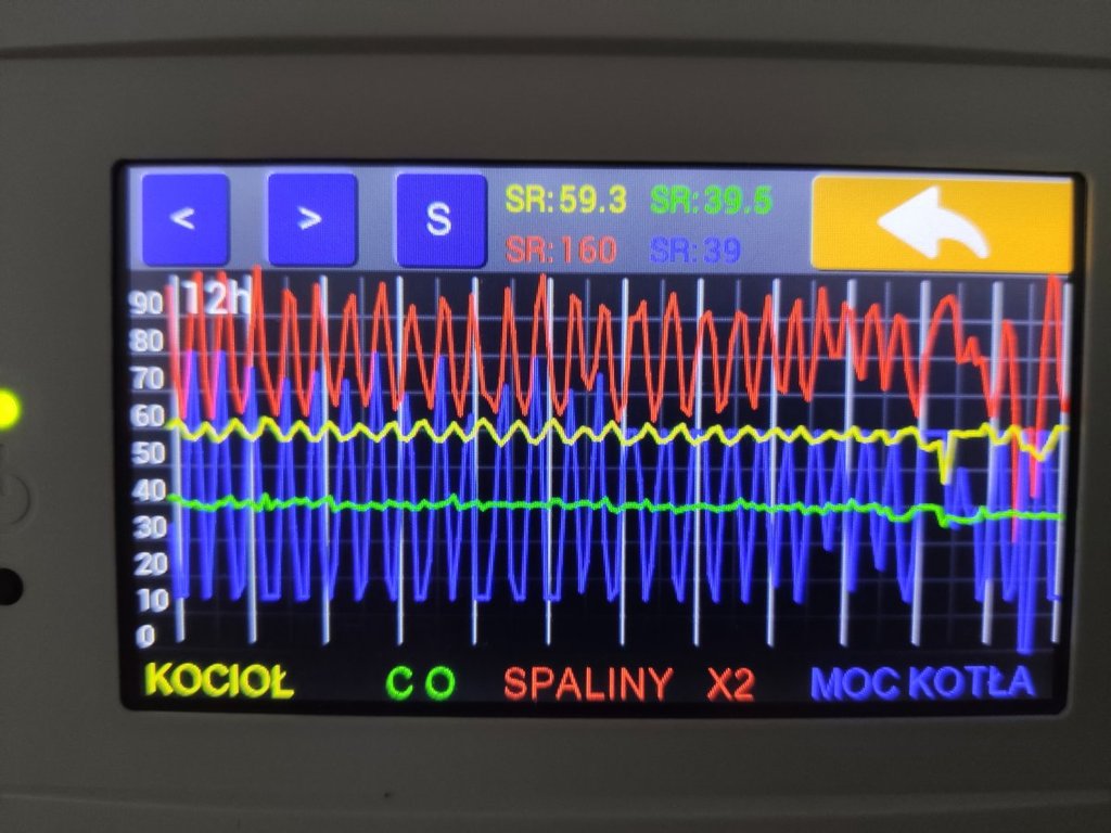

@pospisz wykres kilka godzin po zmianie mocy jest na poprzedniej stronie. -

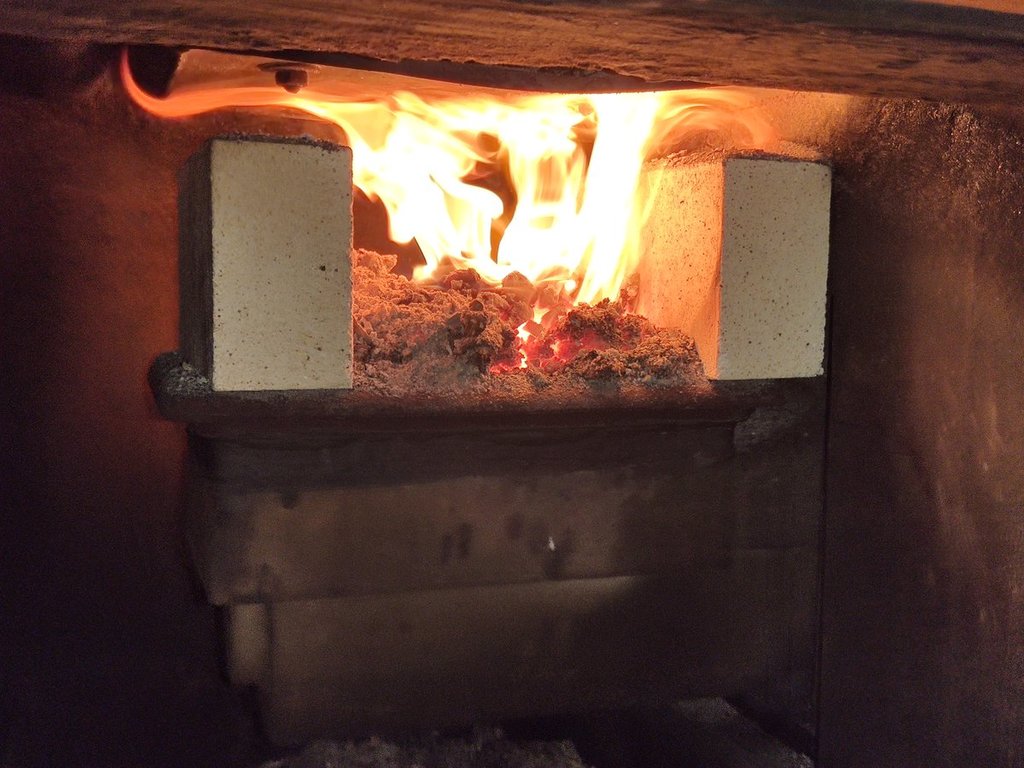

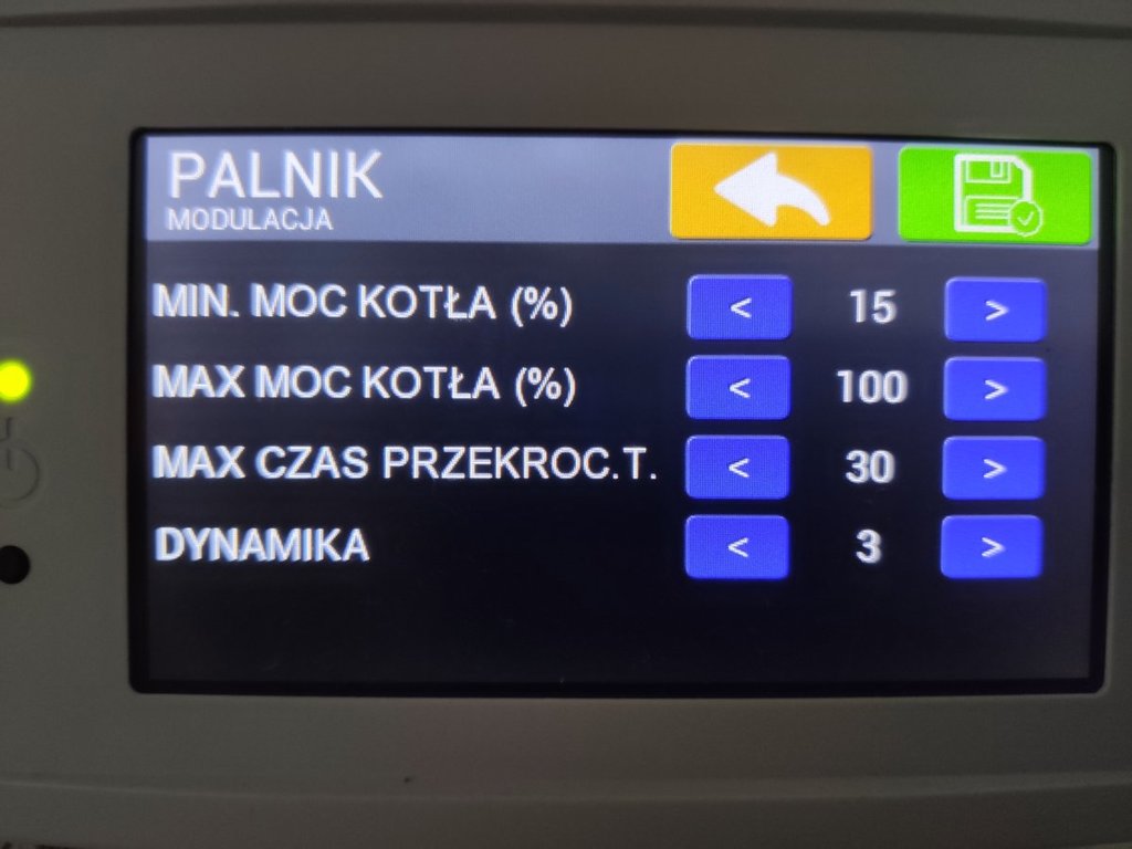

zmniejszenie mocy kotła proponował @RedEd. i chyba to był strzał w 10. spalanie dobowe poszło w dół, a piec i tak dochodzi do zadanej temp. -

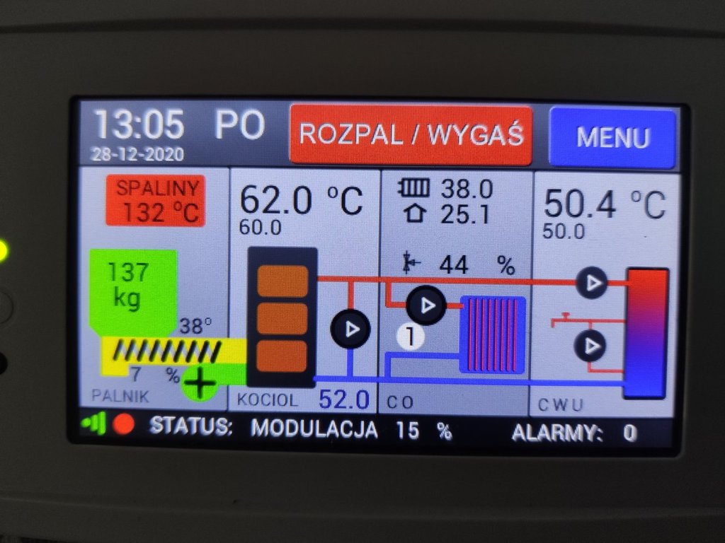

@FAFAŁ wprowadzam korekty powietrza tak jak proponujesz i obserwuję @RedEd po montażu kotła hydraulik powiedział że to jest temp. bezpieczna dla tego kotła, jeśli ustawie np. 55*C lub50*C na kotle to czy dogrzeje wodę na wymienniku jak tam jest zadana 50? i czy mam to teraz zmieniać mam jeszcze pytanie odnośnie Dynamiki bo mam na 3 ustawioną, za co odpowiada ten parametr i czy w ogóle się tym teraz przejmować -

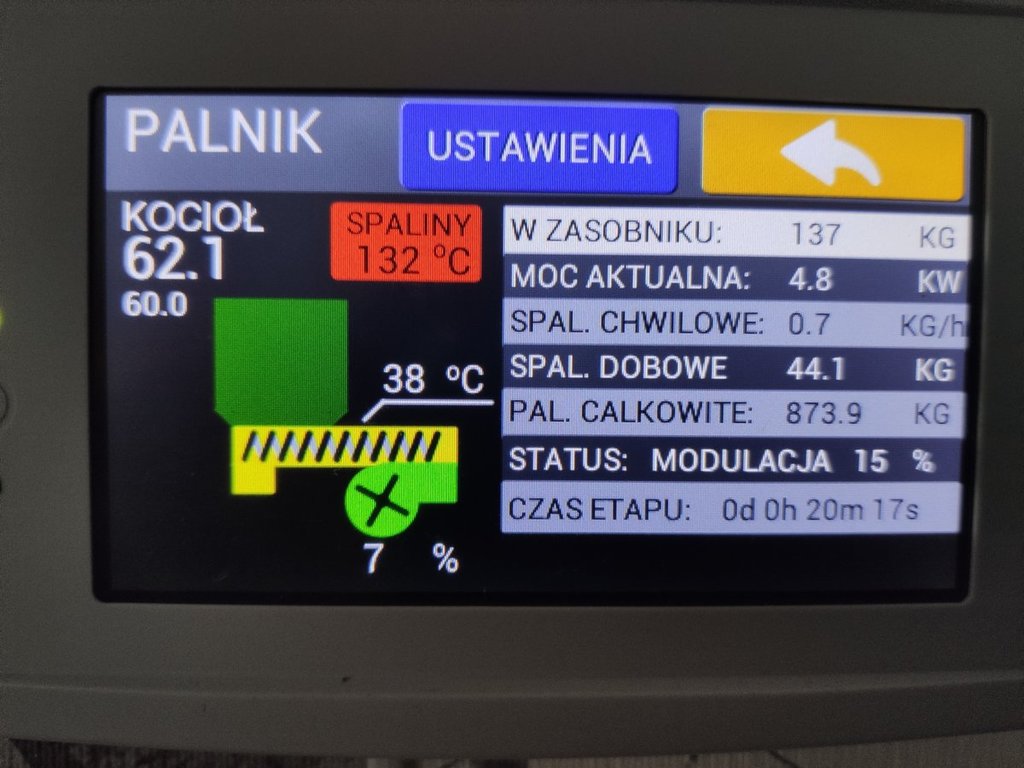

Cześć, po garści informacji zaczerpniętych od Was wydaje mi się że już jest o niebo lepiej . Zerknijcie na aktualne foto i proszę o kolejne rady i sugestie -

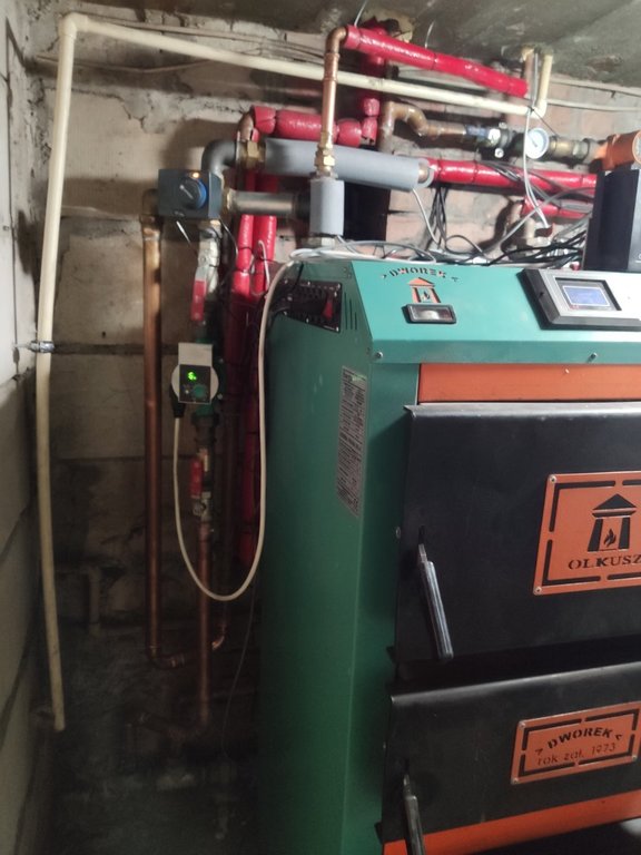

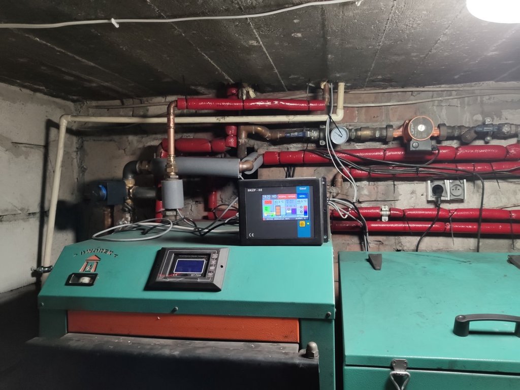

@pospisz powrót jest dogrzewany przez pompę kotłową, która jest ustawiona tak jak w załączeniu. Pompa nie chodzi cały czas, tylko załącza się gdy spadnie minimalna temp powrotu. Czy tak powinno być? -
@ FAFAŁ jest zawór 4drogowy z pompą kotłową * bojler(wymiennik) chyba 200L. Pompa CWU chodzi na 1 biegu, a pompa CO na 2 biegu w załączeniu mam takie oto foto może coś pomoże -

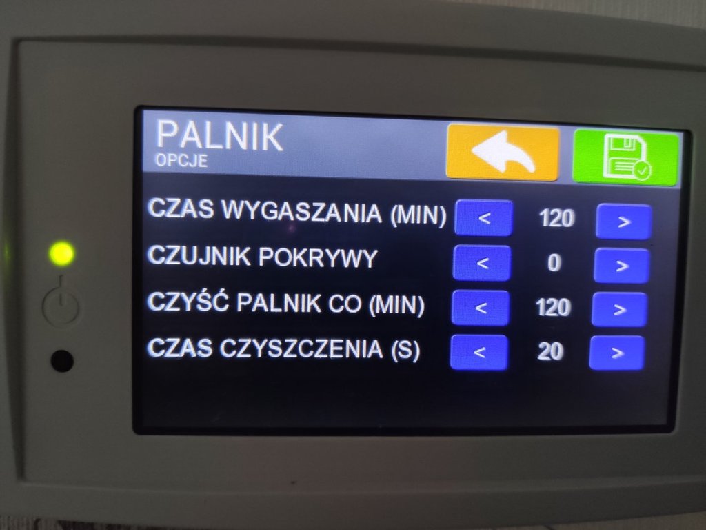

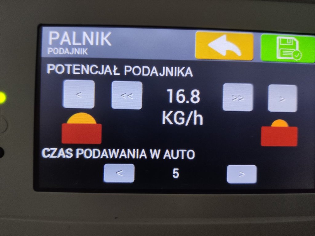

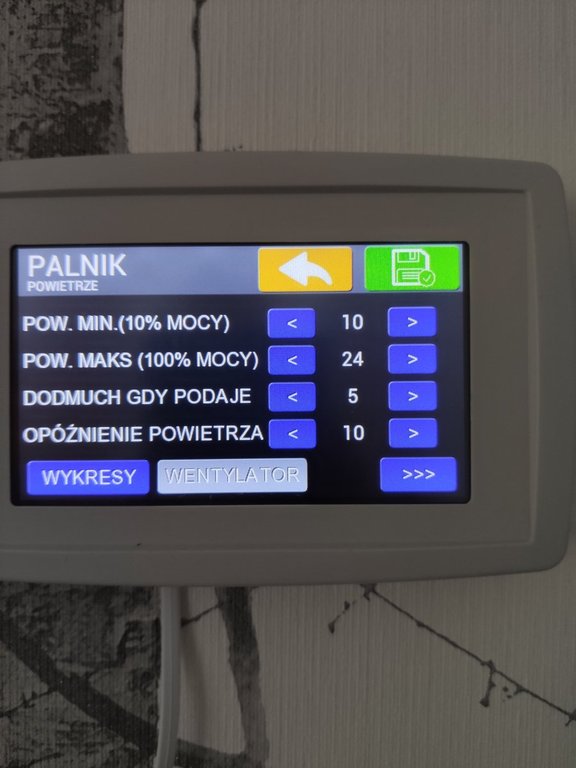

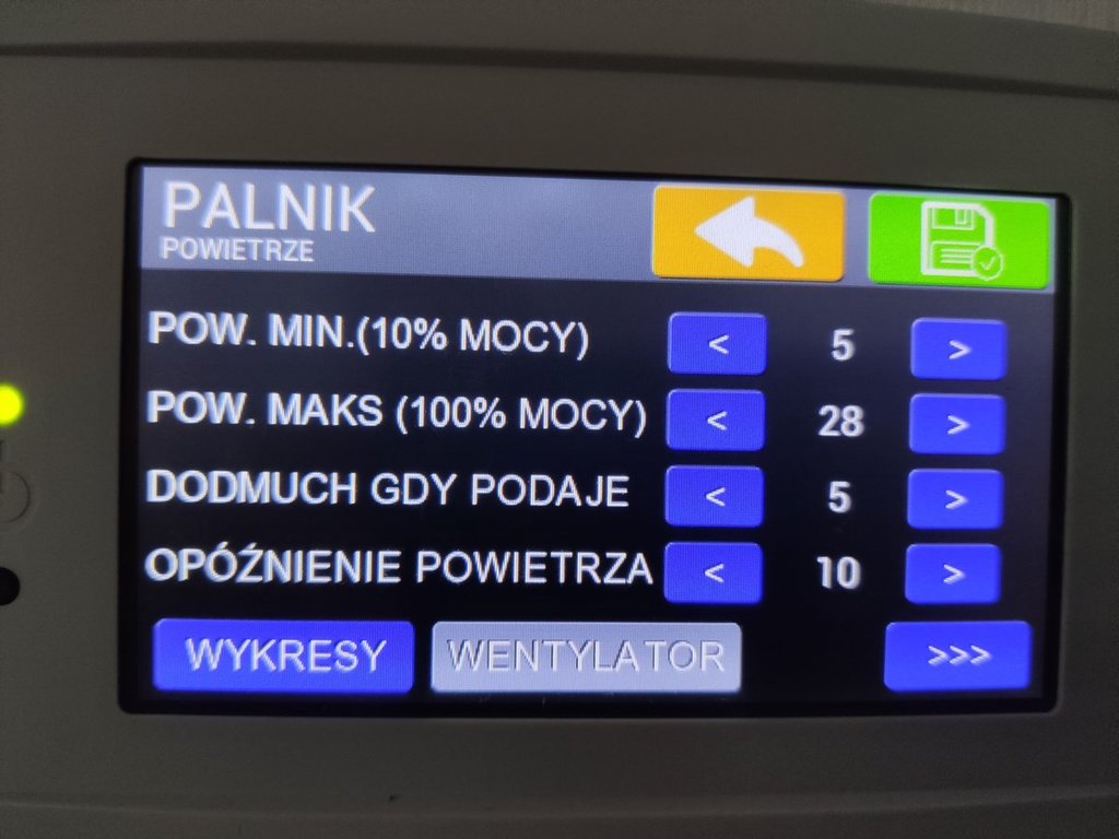

powietrze zmienione ( w załączeniu foto, jeśli dobrze rozumiem). czy mam zablokować modulację na 50 % np? bo jak wcześniej było zablokowane na 30 to piec nie mógł dobić do zadanej -

cześć Wracam po świętach z nadzieją ogarnięcia wreszcie tego pieca :) załączam zdjęcia z aktualnymi ustawieniami ( na załączonych zdjęciach widać co urosło na palniku:)
