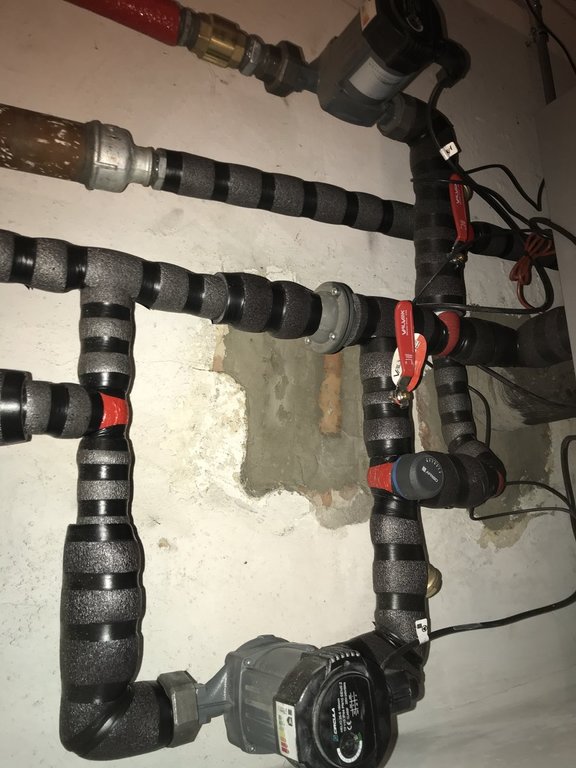

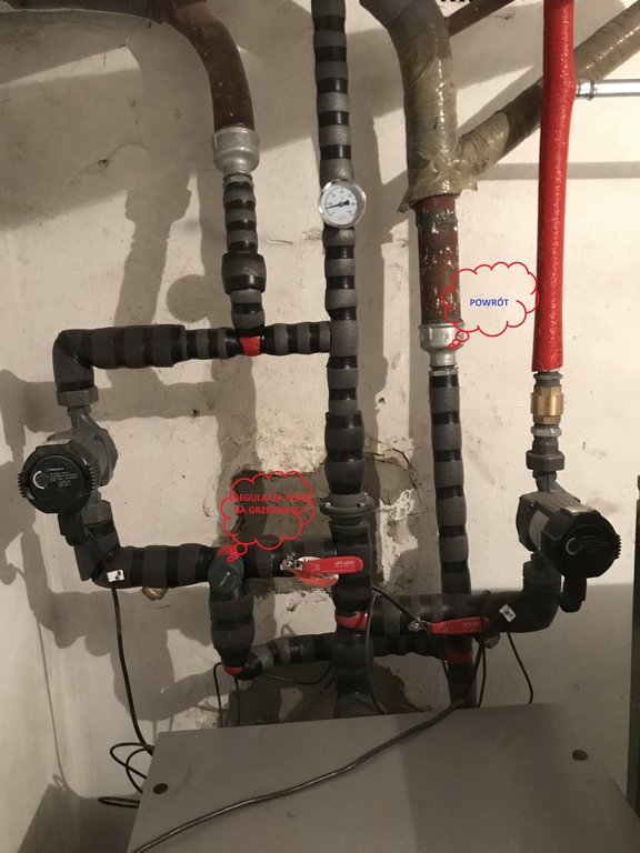

Witam, temat nie raz wałkowany na tym forum. Po wymianie instalacji na mniejsza średnicę walczę o wyższą temperaturę na powrocie. Zastanawiam się nad nie głupim rozwiązaniem które mogło by okazać się zbawienne, a wiec użycie pompki od CWU do grzania powrotu. Otóż wymyśliłem żeby nie grzać głupio CWU aby podnieść temperaturę powrotu które jest mi nie potrzebne (bo ogrzewam drugi bojler przez piec kaflowy) wykorzystam pompkę CWU która i tak jest jak na razie bezużyteczna wstawiając obieg który ominie bojler, dodając dwa zawory przed bojlerem aby nie tłoczyły do niego wody z kotła, a pompkę podłączyłbym pod piny pompy przewałowej, która startowałaby wtedy kiedy trzeba. Tylko teraz pytanie do fachowców, czy będzie to spełniać swoje zadanie przy tak wykonanej instalacji, i czy mieszacz przy zaworze 3d nie będzie miał na to wszystko negatywnego wpływu ?

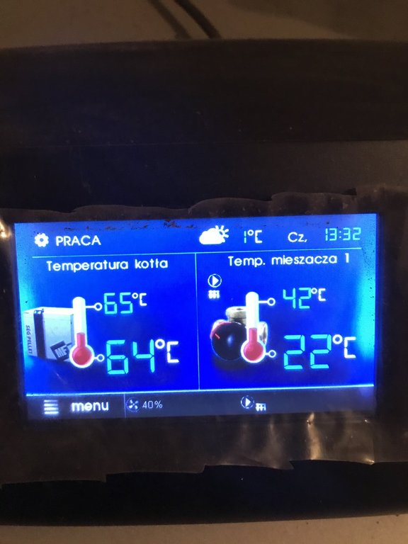

Autograf89, No właśnie gdyby w trybie standard kocioł trzymał ciepło przez dwie trzy godziny i znowu się rozpalał to było by fajnie, a tu dochodzi do zadanej temperatury i po 20min załącza się z powrotem. Nie wiem czy się sugerował serwisant ale jego ustawienia są nie warte wydanych 300zl. Szkoda ze nie mam modułu internetowego wtedy próbował bym ustawień które ty sugerujesz -

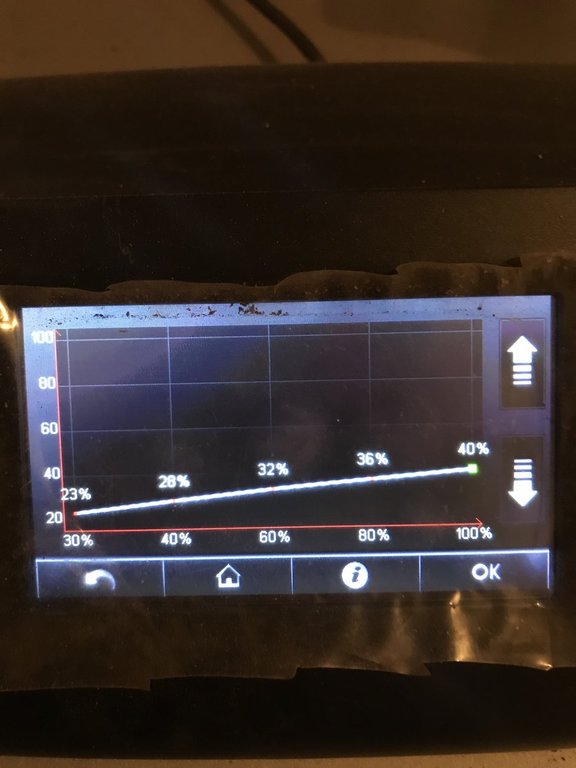

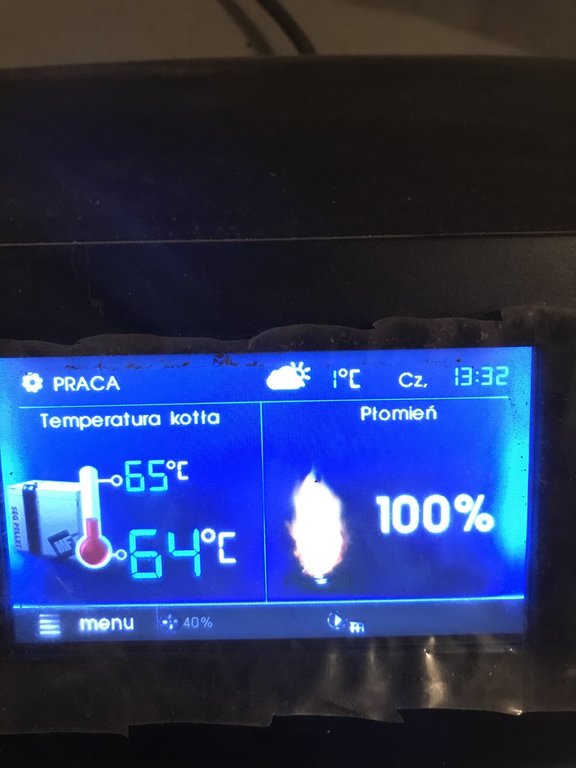

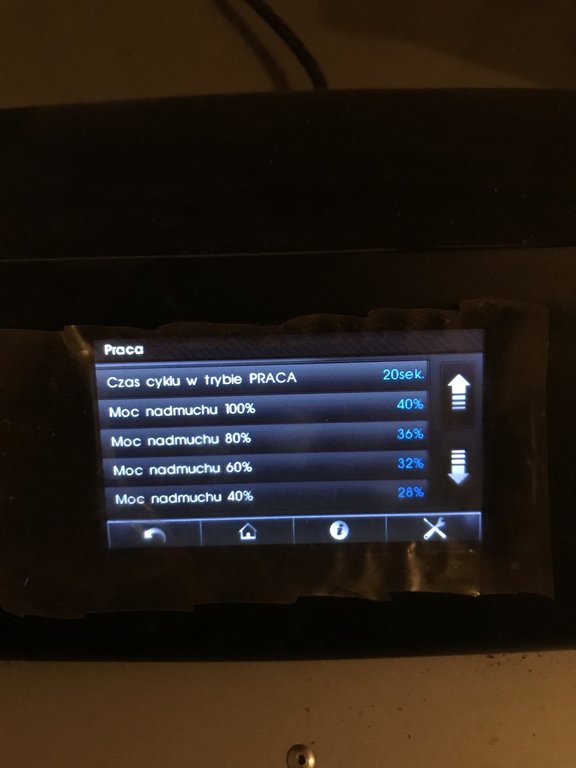

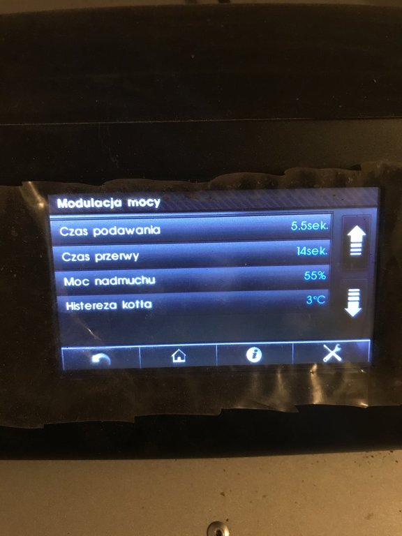

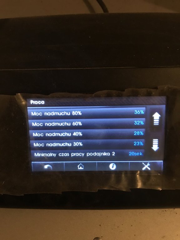

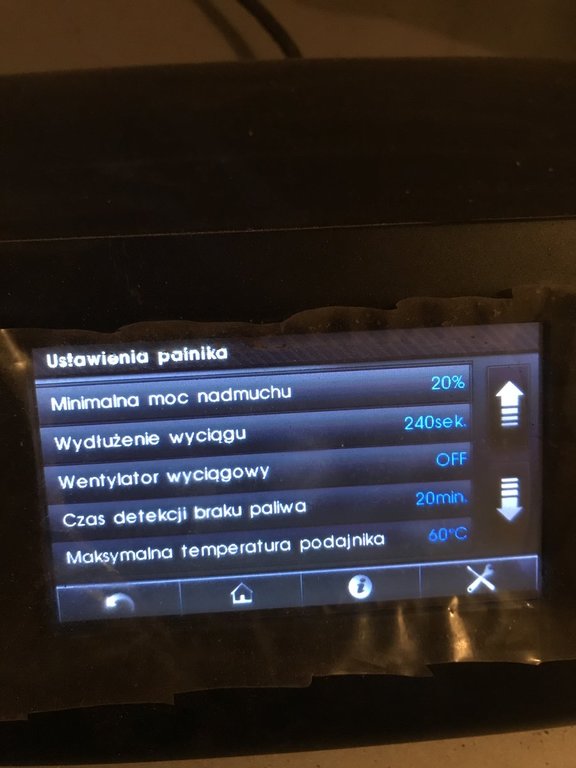

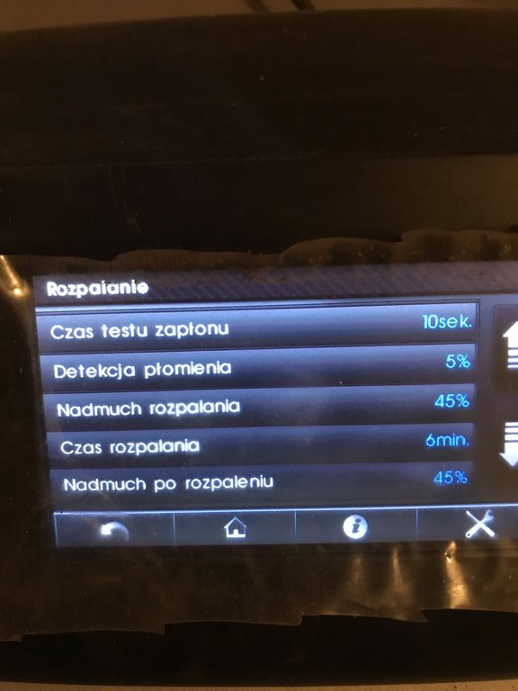

Dzięki panowie za zainteresowanie ale w chwili obecnej jestem za granica i jeśli chodzi o ustawienia to raczej w tym momencie nie wyjdzie żebyśmy coś zdziałali, serwisant był ustawił kosmiczne ustawienie 9s podawania, 14s przerwy, nadmuch 38%. Oczywiście ustawienie standardowe kocioł dobija do 75 wyłącza i czeka aż spadnie o 17 stopni histerezy. Obniżyłem podawanie do 7,5 sekund, co prawda nie ma już tyle nie dopalonego pelletu ale mam wrażenie ze on nadal nie dopala, tylko to co spada z palnika przy czyszczeniu dopala się w popielniku. Taka moja teoria. Jeśli chodzi o instalacje to serwisant mówił ze brak pompy na powrocie, i brak sprzęgła może powodować wysokie spalanie. Dodatkowo trzeba czyści zbiornik na pellet, bo na samym spodzie zbierają się duże ilości pyłu (troci) i właśnie ten pył blokuje dojście pelletu do sruby która zabiera pellet z dna zbiornika i zamiast podajnik ma sypać przez piec sekund to sypie przez trzy sekundy. No i jeszcze nie wiem czemu ale nie polecał ustawienia w trybie FL, tylko w standardzie. -

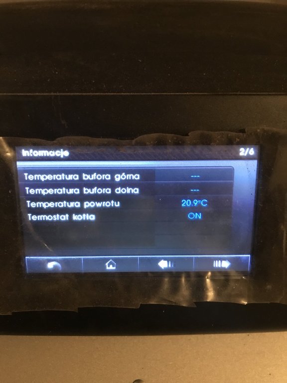

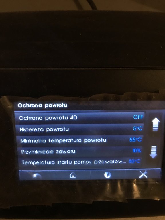

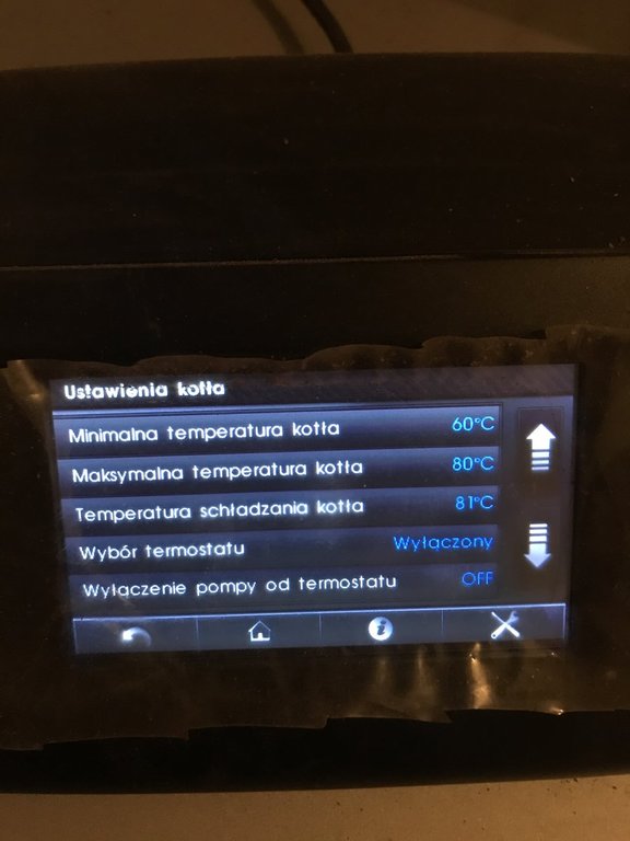

Wróciłem do ustawień fabrycznych i w porównaniu z poprzednimi ustawieniami w serwisie nie było jakieś dużej różnicy w ustawieniach. Jedyne dwie rzeczy które mnie zastanawiają to nie wyświetla mi nigdzie temperatury spalin, a druga sprawa ze miałem włączone ogrzewanie CWU zauważyłem przez chwile ze temperatura powrotu do kotła była w granicach 55 stopni, gdy wyłączyłem grzanie CWU to temperatura powrotu spadła do 20 stopni, możliwe to jest ze pompa od CWU działa jako ochrona powrotu ? Zawór trzy drogowy skręciłem na 2, temperaturę załączeniu pompy ustawiłem na 55 stopni, piec w godzinę czasu doszedł do zadanej temperatury -

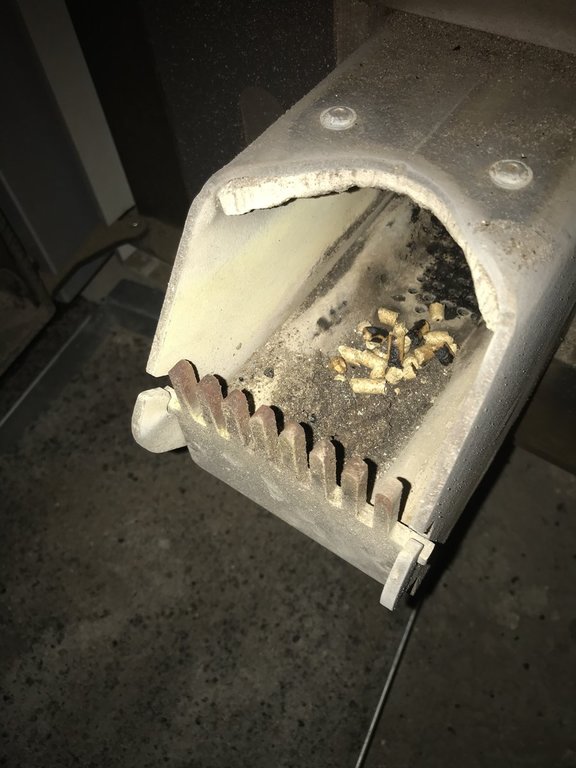

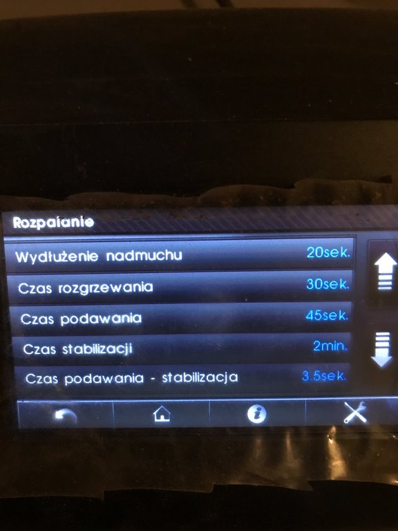

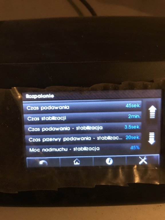

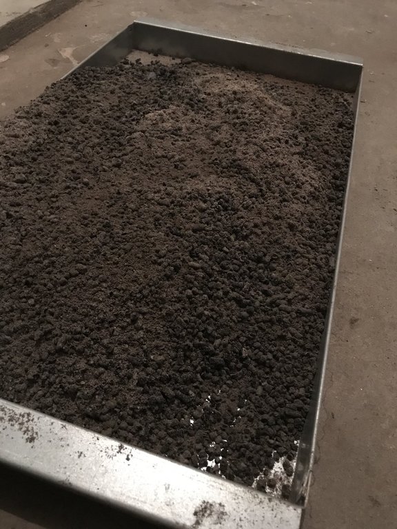

g69 No właśnie nie ma pompy na powrocie pieca, nie rozumiem czemu nie dali tej pompy Strzeliłem fotkę dzisiaj z rana, w palniku nie dopalony pellet i trochę popiołu na skraju paleniska. Ostatnio wydłużyłem czas wypalania pelletu przy wygaszaniu z 12min na 14min i nadal coś zostaje -

Od początku kiedy hydraulicy zaczęli robić instalację było widać że się bardzo spieszą, nie wiem ile na ogół trwa wykonywanie instalacji ale oni uwinęli się w 12 godzin, także czy się do tego odpowiednio przyłożyli to i ja wątpię. A co do podawania pelletu to i tego próbowałem ale za każdym razem gdy obniżę podawanie to płomień maleje i spada temperatura kotła, szukałem też "test podajnika" w sterowniku bo wiem że hydraulik robił to gdy uruchamiał kocioł, ale nie idzie tego znaleźć, ktoś kiedyś pisał na tym forum że chyba dopiero przy powrocie do ustawień fabrycznych można zrobić test podajnika ale nie jestem pewien. -

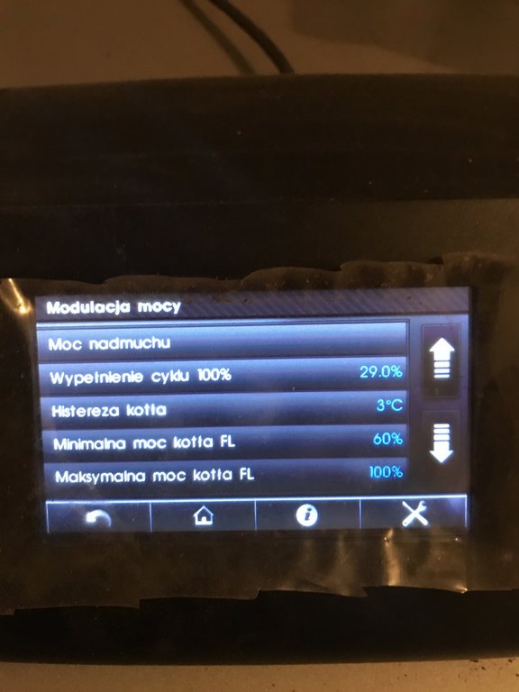

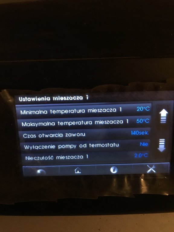

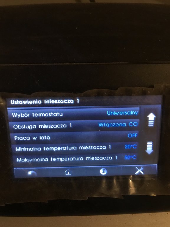

Ok podniosę pompę do 55, a co do zaworu to Hydraulik mówił że mogę skręcać zawór jeśli temperatura na grzejnikach jest zbyt niska lub jest za gorąco w domu, jednak ostatnio zauważyłem że gdy skręciłem zawór na 2 to kocioł rozgrzał się po 50min. Sorry że piszę takie dziwne rzeczy, ale przesiadka z kopciucha z lat 90 na pelletwca tak jak z malucha na mercedesa. Ok spróbuje przestawić "wypełnianie cyklu", zastanawiam się czy może nie pomógł by tutaj wentylator wyciągowy -

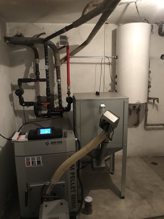

Witam, od sierpnia jestem użytkownikiem kotła Metal Fach Slim Pellet mini 15kw. Dom z dwiema kondygnacjami, z początku lat 90, ocieplony. Ok. 200m z czego ogrzewane jest 140m, stare grzejniki od dużej pojemności wodnej sztuk 11, do tego jedna kratka łazienkowa, wodę puki co dogrzewam na starym piecu kaflowym więc kocioł nie ma jest obciążony grzaniem CWU. Największy problem jest z rozgrzaniem pieca jak i grzejników, zajmuje to jakieś 3-4 godzin zanim piec osiągnie temperaturę zadaną, a na grzejnikach robi się odpowiednio ciepło. Hydraulik podczas robienia instalacji powiedział że dużo wody i dlatego piec nagrzewa się dosyć długo, to rozumiem ale 4 godzin to jest chyba jednak moim zdaniem zbyt długo. Drugi problem to zwęglone grudki pelletu, opisałem problem serwisowi Metal Fach jednak ci nie wysilili się zbytnio i napisali aby zmniejszyć nadmuch, myślę że problem nie leży w pellecie bo kumpel pali tym samym w Defro i spala wszystko na pył. Na dodatek widzę cały czas na wyświetlaczu sterownika skaczący płomień od 100% do 15%. Kocioł na 9 godzin swojej pracy przepala 20kg pelletu. Sterownik - ecoMAX860P Tryb pracy - FL Temperatura zadana - 65 Temperatura mieszacza - 45 Tryb pogodowy - OFF Wentylator wyciągowy - OFF Pompa CO z 6 biegami i trybem auto - ustawiony tryb auto Załączenie pompy CO - 45 Zawór 3 drogowy - ustawiony na 4 Temperatura powrotu - 50 Histereza powrotu - 5 Temp spalin - 90-125 Na koniec dodam że serwis poradził aby ustawić zakres pracy mocy w trybie FL między 100% a 60%, mimo to piec przy osiągnięciu temperatury nie potrafi się utrzymać i po ok 5min temperatura spada i pracuje dalej na 100% mocy. Jeśli kogoś zainteresuje mój problem z góry dziękuje. Dsg.zip
