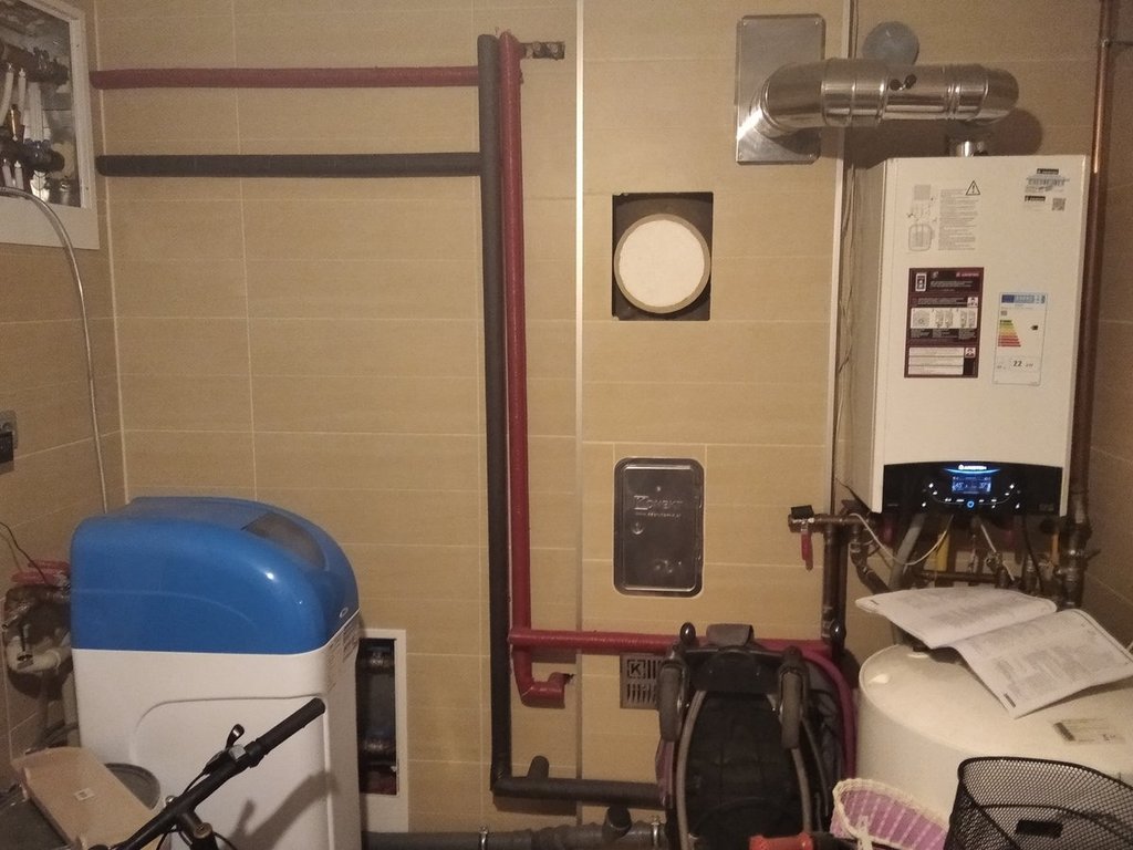

	Witam. Planuję zmodernizować kotłownię. Kocioł gazowy dwa obiegi podlogowki i jeden grzejniki. W chwili obecnej wszystko pracuje na pompie z kotła gazowego. Chcę założyć sprzęgło hydrauliczne oraz grzalke elektryczną z termostatem aby dogrzewać wodę nadmiarem energii z fotowoltaiki. Gdzie założyć tą grzalke? Czy zabudować ją w zbiorniku sprzęgla? Myślę że to będzie dobrze miejsce. Jak sądzicie?

	Witam. To mój pierwszy post na forum. Mam podobną sytuację jak kolega który założył temat tylko że ja już mam wykonaną instalacje w domu ok 160 m2 dwa poziomy. Parter rozdzielacz 10 pętli Poddasze rozdzielacz 9 petli oraz rozdzielacz od grzejników 3 sztuki. W chwili obecnej rozdzielacz są że do bo połączone bez żadnych pomp. Jest tylko ta w kotle gazowym Aniston genus 22 kW. Na parterze w salonie jest termostat modulowany który wyłącza pięć po osiągnięciu zadanej temp. Efekt jest taki że na poddaszu jest chłodniej niż w salonie dlatego chcę tam dołożyć termostat on/off którym zamykał bym elektrozawor ( który za montuje) na zasilaniu rozdzielacza od parteru ( teraz ręcznie zamykam dół żeby górę dogrzac). Problem polega na tym że nie wiem jak to rozwiązać po stronie elektrycznej bo ten termostat Cube Aniston wyłącza mi kocioł całkowicie. Jaki termostat kupić i jak go podłączyć do kotła żeby ten wyłączałam się po osiągnięciu zadanej Temp na poddaszu a nie tylko w salonie.
