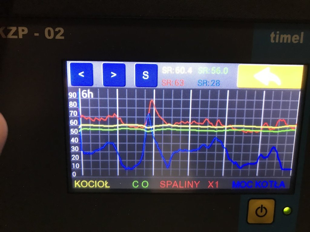

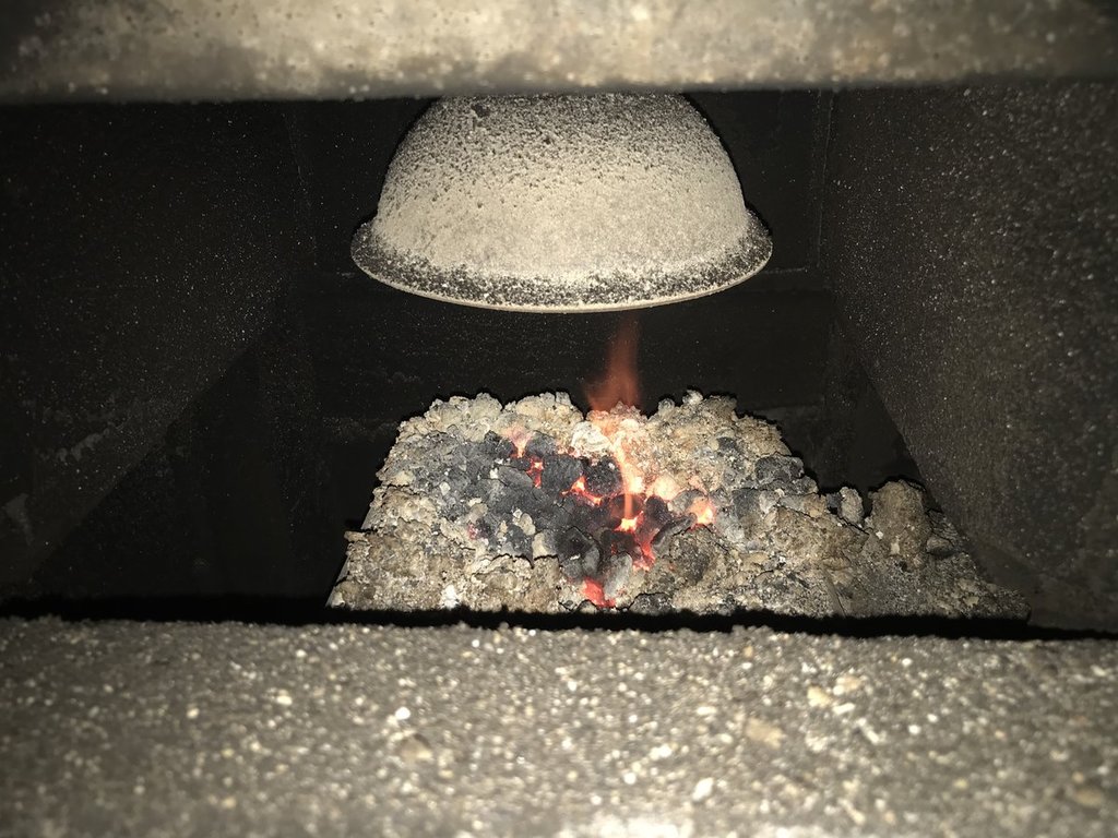

  1. W sobotę wymieniałem koronę palnika ponieważ stara z nacięciami strasznie śpiekala węgiel. Firma Ekoenergia wykonała koronę na wzór starej lecz bez pionowych nacięć tylko z otworami. Wydaje mi się ze na zapchane otwory jeszcze za wcześnie ale podniosę modulacje na przykład do 15%
  2. Zwiększyć kaloryczność czyli jeśli mam 27.9Mj to mam przestawić na 28.2Mj?
  3. Nie mam możliwości pokazać palnika na wprost bo budowa kotła nie pozwala ale kopiec jest zapadnięty
  4. Ale kopiec jest zapadnięty mimo niedopalonego węgla a tak być raczej nie powinno

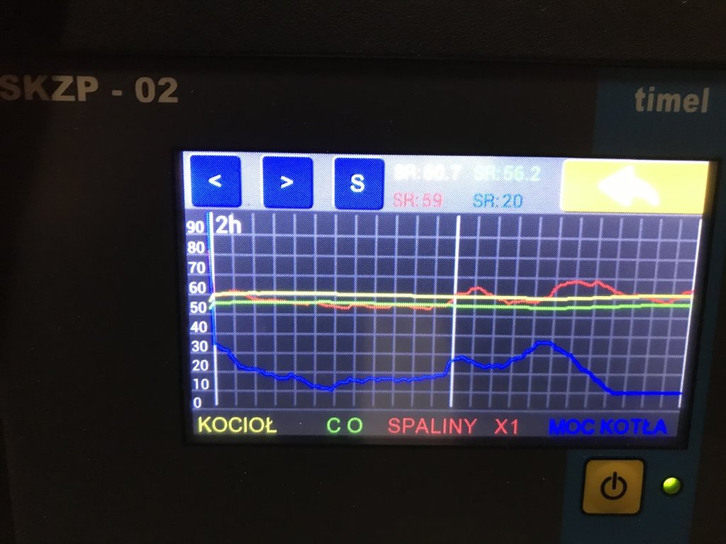

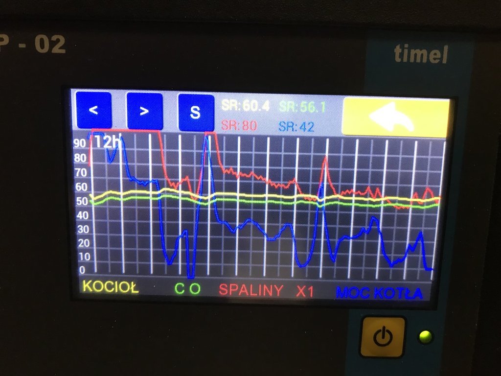

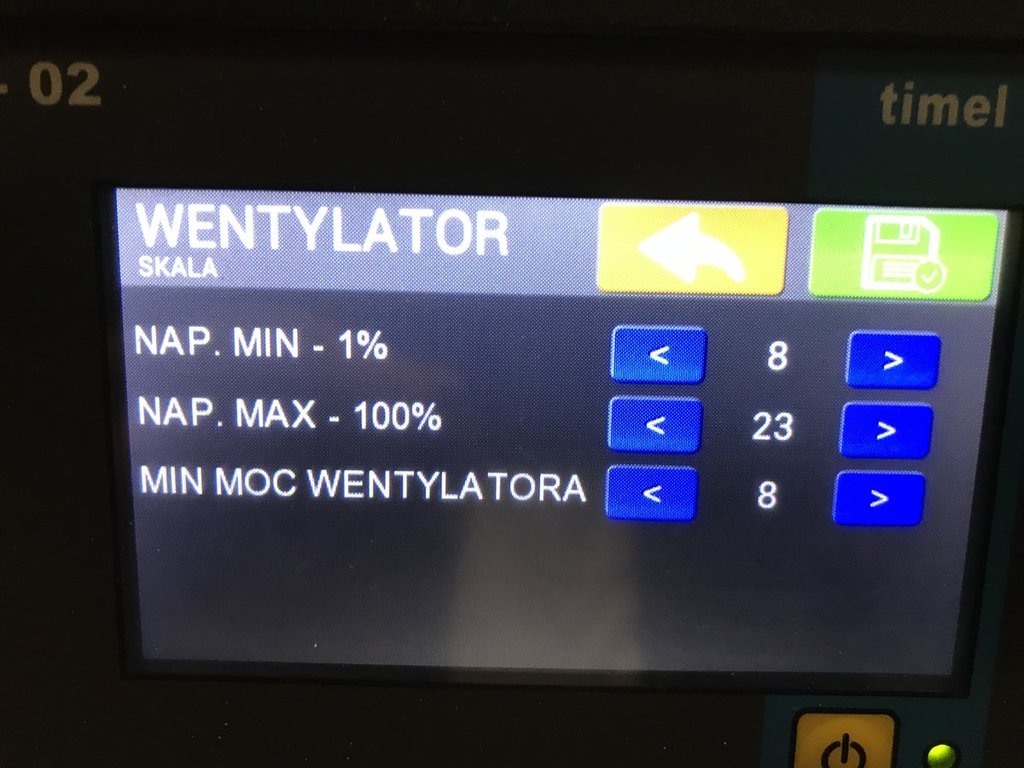

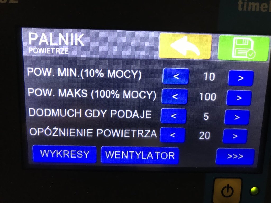

  5. Przesłony nie ma . sterwonik to skzp 02 jutro zrobię zdjęcia
  6. Przepraszam zapomniałem o najważniejszym :( oczywiscie dmuchawa 70w posiada klapkę ale pale w Pid a wiec klapka zamknięta palnik Ekoenergia 15-25 w drzwiach do kotłowni kratka wentylacyjna nawiewowa oraz kratka wentylacyjna w kominie dodatkowo duże okno ale zamknięte pracuje w zakresie 7-18 wegiel sibugol Ogień 27-29Mj popiol jest bez spiekow ale taki czarnawy jakby zmieszany z sadza
  7. Witam! Nie potrafię ustawić dmuchawy EWMAR – NESS RVT13AR-08 . Ustawialem na „czuja” ale mimo to kopiec mi się zapada lub kopci w kotle. czy zna ktoś może zakres tej dmuchawy? Moj kocioł to stalmark ekopionier 25 kw dom około 250m2 ocieplony fasada 12cm dach wełna 20cm ograewanie podłogowe oraz dwie drabinki w łazienkach .
