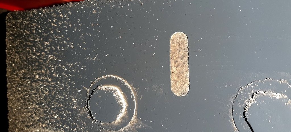

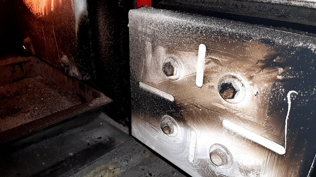

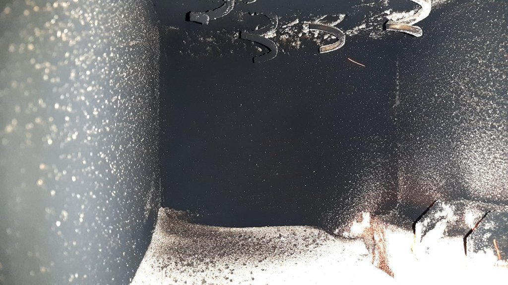

  4. więcej zdjęć. wnętrze palnika, wymiennika, drzwiczki palnika i wymiennika.

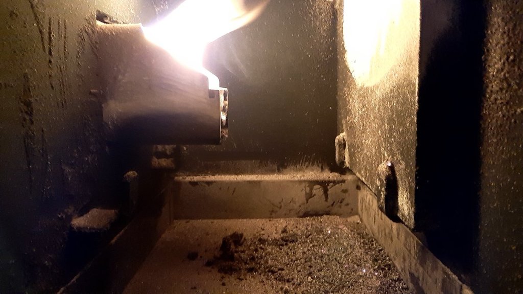

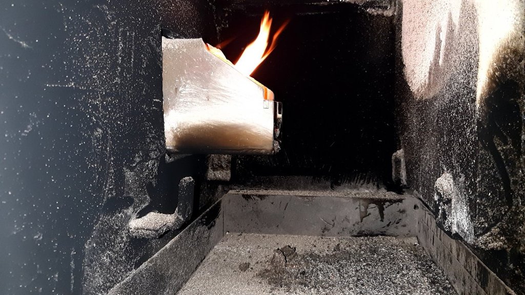

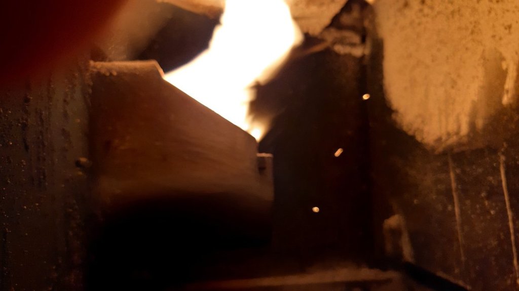

  5. Z kotłem ok., dom ogrzany, kocioł chodzi w trybie pracy ciągłej, więc większość czasu na dość niskiej mocy. Automatyczne wygaszanie i czyszczenie co 6 godzin. Zastanawiam się tylko czy pellet spala się właściwie. Latem kiedy dogrzewam CWU kocioł pracuje na 100% to popiół jest ładny, od jesieni pojawiają się spieki. Nie wiem czy dolny wentylator nie powinien być jeszcze niżej ustawiony, teraz mam 330 obrotów. Płomień przy tych obrotach wygląda tak jak na zdjęciu poniżej, przy okazji zdjęcie komory spalania i popielnika. Temperatura spalin przy tym płomieniu ok. 100 st.C. Popielnik po jednym dniu pracy.
