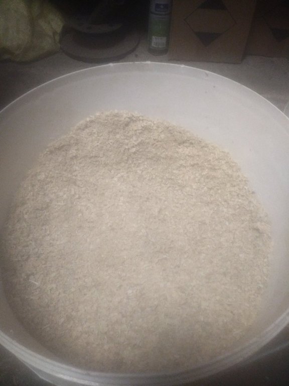

  2. Witam . To tak , rozgrzewałem tak ze 20 min , więc teraz przy kolejnej próbie wyczyszczę matryce i rolki ponownie , i spróbuję dłużej rozgrzewać tymi trocinami z olejem , tak jak Pan mówi godzinkę Jeśli chodzi o wilgotność to właśnie nie wiem , czuję że suche mam zamiar kupić wilgotnościomierz , miałem już zamiar wcześniej ale bardzo drogie urządzenie , ale ostatnio mi się udało znaleźć taki za 100zł więc fajnie oto on https://pl.aliexpress.com/item/4000236311932.html?src=google&albch=shopping&acnt=494-037-6276&isdl=y&slnk=&plac=&mtctp=&albbt=Google_7_shopping&aff_platform=google&aff_short_key=UneMJZVf&&albagn=888888&albcp=9594049142&albag=100017018638&trgt=296904913880&crea=pl4000236311932&netw=u&device=c&albpg=296904913880&albpd=pl4000236311932&gclid=CjwKCAiA8Jf-BRB-EiwAWDtEGr-5W_2i_hbSDzz3eGzVXYF073vyI9ly-vfLK4gJySZzd_zhGxYu6xoCsDYQAvD_BwE&gclsrc=aw.ds jeśli chodzi o granulacje to używam trocin , przesianych przez takie sitko , zrobiłem je z wiaderka i siatki pod elewacje i to wygląda tak : Co do sosny to musiał bym kupić i jakoś wysuszyć co do jodły to miałem 1 taki duży worek i wyschło bo trzymałem na strychu na prześcieradle , więc musiał bym zorganizować jakoś . Jak już przyjdzie mi ten wilgotnościomierz to spróbuję tak jak Pan powiedział , dłużej rozgrzać , i sprawdzić dokładnie czy wilgotność jest w widełkach tolerancji . Jak by się to już udało to tylko wymyśleć coś z suszeniem trocin i bajka :) Pozdrawiam i dziękuję za rady Przemek

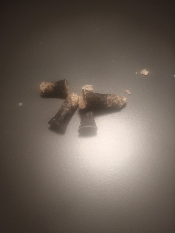

  3. Witam Panie szanowny YaroXylen , dziękuję ślicznie za poradę , w końcu coś się udało , wczoraj zrobiłem tak jak Pan powiedział , i w końcu wyleciał pellet :) , teraz miałem taki problem , że jak rozgrzewałem pelleciarke , tymi trocinami z olejem , to chyba robiłem to za krótko , ponieważ , potem jak już normalnie trociny wrzuciłem , to zamiast pelletu to wylatywał taki hmm spalony pellet , możan by powiedzieć , ponieważ był cały czarny w środku jak i na zewnątrz , dodatkowo , jak próbowałem dalej , to pelleciarka cała dymiła , i to tak dość mocno , więc dziś kolejny raz to wyczyszczę , i spróbuję dłużej używać tej mieszanki do zagrzania z tym olejem , może to pomoże , aaa i jeszcze w między czasie zatrzymałem na parę minut tą pelleciarke ponieważ poszedłem po więcej trocin , może przez to się schłodziła i potem zaczęło tak się robić z tym czarnym pelletem , i potem już tak się zagrzało że zaczęło hm tak jakby rzucać tym pelletem , w sensie wylatywały jakieś kawałki pelletu , z bardzo dużą prędkością , i górą i tamtędy co powinien wylatywać , w sumie to jak dostałem tym to aż zabolało haha , ale cóż , będę próbował dalej , jeśli Panu coś się więcej nasuwa na myśl do poprawy albo uwag , to bardzo proszę , bardzo chętnie wysłucham :) . Pozdrawiam Przemek

  5. To tak po kolei , mam pelleciarke 3kW , i problem u mnie polega na tym , że podczas sypania wiórów , maszynka nie chce przepuścić i zrobić pelletu , a to co wychodzi z matrycy czyli "pellet" jest bardzo twardy i z zewnątrz jest czarny , próbowałem wiele sposobów , po pierwsze są to wióry iglaste więc miękkie (jodła ) , po drugie na początku spróbowałem mokre tak z ciekawości to zaczęło się kopcić , potem jak już wyschły , kolejny raz próbowałem i dalej ten sam problem , pomyślałem że może za grube są wióry to przesiałem trochę je i wrzuciłem do pelleciarki i dalej to samo , czyli wióry , suche , drobne , jodła , a nie chce przejść przez matryce , jest mega twardy i z czarną obwódką pellet . Co mogę zrobić żeby to w końcu zadziałało , proszę o pomoc .
