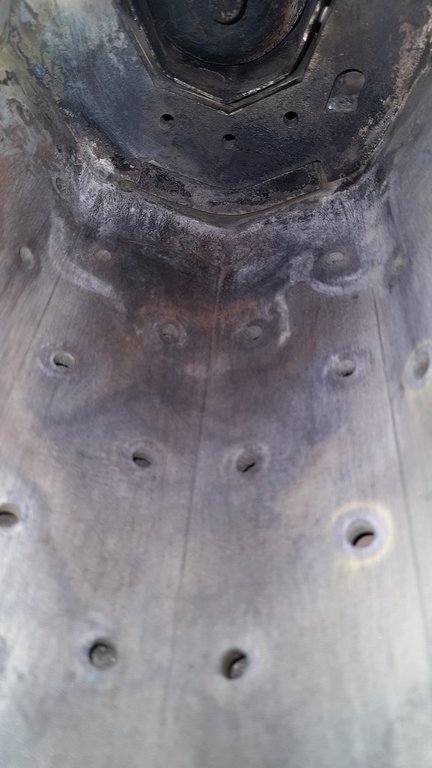

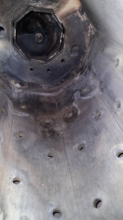

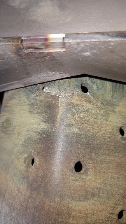

Hej kolego @volf66 Zapewne realizowała u Ciebie projekt ta sama firma co u mnie, mieszkam u progu Bieszczad. Ale wracając do tematu, to wygląda na to, że w ten sposób są szkoleni Ci serwisanci gminni... u mnie na początku było tak samo, człowiek mi wciska ze popękało przez zaniedbanie. Od razu mnie zagotowało. Można powiedzieć że dbam ponad przeciętnie o cała instalacje. I co jak co, ale na pewno komora nie popękała przez zaniedbanie. Na szczęście w mojej gminie, urzędniczka która się zajmuje projektem OZE, po wysłuchaniu moich racji szybko ogarnęła temat, poszła reklamacja. Z tego co wiem to były tam jakieś przepychanki, ale jak wspomniałem wyżej urzędniczka gra dla mieszkańców i wygrała. Komora wymieniona, przyszła jakas większa, ale nr się zgadzały, wszystko działa. Mi to wyglądało na wadę materiałową, bądź błędy w oprogramowaniu sterownika. Z tego co wiem to pęka ta część dość często, ale użytkownicy nie są świadomi bo nie jest to w początkowej fazie widoczne. Moim zdaniem Heiztehnic (czy firma realizujaca) bagatelizuje sprawę, głupio się tłumacząc, zamiast powiedziec: bardzo nam przykro, to nie powinno się wydarzyć- oczywiście juz wysyłamy nowa część. Odpowiadając: u mnie zostało to wymienione przez serwis gminny. BTW. Grzałka ma 4100rozpalen i odpukać, działa nadal. Jeżeli jest jak piszesz, czyścisz, dbasz o wszystko, to nawet się nie zastanawiaj zgłaszaj reklamację, niech Ci udowodnią że popękało przez brak czyszczenia. Współczuję zszarganych nerwów. Pozdrawiam

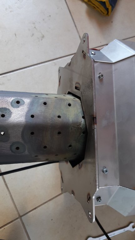

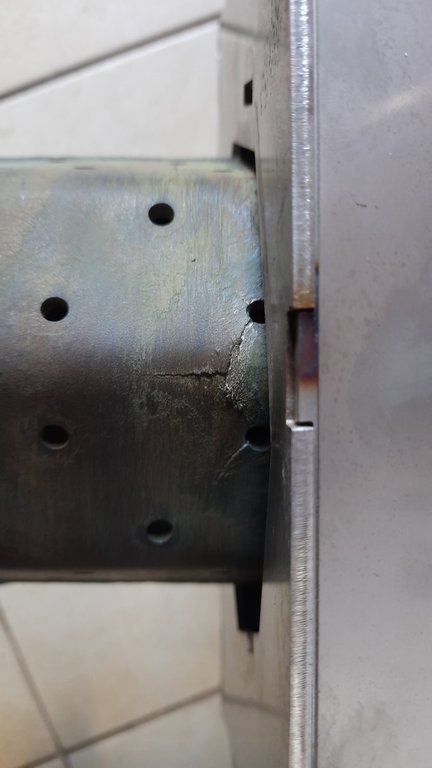

Serwisant, ten gminny tez mówił że zamawia najtańsze, byle by parametry się zgadzały. A propo palnika, to teraz mam większy... przypomnę że mam piec 15kw. Palnik od 6-20kw. Pierwsze zdjęcia przedstawiają stary palnik, a te z czystym, to nowy. Wszystko zamawiane droga oficjalna. Jeszcze wysyłałem zdjęcia tabliczek znamionowych. Nie wiem czy była zmiana, czy skończyły się do 15kw i dostałem od 20kw... Na 5 zdjęciu widać jak spasowane jest miejsce o którym instrukcja prawi że musi ściśle przylegać do drzwiczek... A tu pospawane 2 mm luzu.

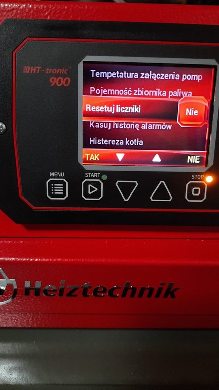

Czego przykładem jest soft w moim chociażby. A w/w to HT900 #4 v2.00 Apr 2 2019. 'Kasuj liczniki' jest, choć nigdy ich nie kasowałem, więc dokladnie nie wiem co kasują. Gdy za 2 lata będę sprzedawał to cudo, to nowy właściciel sobie wyzeruje wszystko.
Nakreślam tylko możliwości, nie mi oceniać. Da się skasowac- menu serwisowe 6543 i tam znajdziesz: "kasuj liczniki serwisowe". Nie masz ponad 3200 rozpaleń, to Ty nie płacisz, zgodnie z pokrętna filozofia Twojej gminy. Poza tym te liczniki i tak żyją własnym życiem. Mi ostatnio na 'czas pracy z mocą minimalna' wyskoczyly jakieś xxxx, a na drugi dzień licznik wskazywał 65h(gdzie mialem cos ok 1000h)- reszta wskazan bez zmian. Wiec ciężko żeby brac je za kryterium czy użytkownik ma płacić czy gmina. Poniżej zdjęcia żebym goloslowny nie był. Jedno zrobione kilka dni temu, a drugie z wcześniejszego okresu.

Tak jak pisze kolega @Trener40, trzeba czytać... próbowaliście wpisać w menu serwisowym 6543? 7654? Przynajmniej będzie moc minimalna i histereza CWU

@Patrol a Ty przeczytales ze zrozumieniem mojego posta? Uruchomiłem zgodnie z umową zawarta z Gmina procedurę reklamacyjna, temat w toku, czekam na opinie, reakcje serwisu. Bulwersujaca jest sama diagnostyka "gminnego serwisanta", bez pardonu wali ze serwis powie ze to z winy użytkownika i on inaczej nie może napisać. Pomimo podania faktów świadczących o tym ze racji nie ma. No i 1,5roku i peka palenisko? Z punktu widzenia konsumenta trochę słabo nie uważasz? Można się rozwodzić ze pelet słaby, ze popiół zalegal, etc- ale wiem ze to nie prawda- bo o piec dbam koniec i kropka. Poza tym jak sobie to wyobrażasz, że w zimie rozbiorę piec (czego robić mi nie wolno) i wyślę do serwisu, a dom będę ogrzewal czym?
Ta, 30 lat bezawaryjnej pracy... u mnie 2 sezon, czyli de facto 1,5 sezonu grzewczego i ... komora palnika popekana. Dzisiaj zgłosiłem to do gminy, odzew zaiste błyskawiczny, bo po ok 4 godzinach był u mnie już jakiś serwisant "gminny". I tu plusy się kończą, bo stwierdził że może tylko napisać że naprawa niegwarancyjna i ze prawdopodobnie przepalenie palnika na wskutek zalegającej szlaki/popiołu. Normalnie mnie zagotowało. Mowie panie, piec regularnie czyszczony, pelet b.dobry, na palniku praktycznie nic nie zostaje, a i tak przychodzę i profilaktycznie wymiatam. Pozatym temperatura palnika ani razu nie doszła do alarmu, przecież sterownik to rejestruje...rury tez mi nigdy nie stopiło. To chyba świadczy o tym ze palnika nie miał za wysokiej temperatury!!! MOWIE KATEGORYCZNIE SIE NIE ZGADZAM Z TAKA OPINIA. Bo teraz tak, wymienię palnik, nic się nie zmieni przecież w warunkach u mnie w kotlowni, bo wiem ze żadnej zalegającej szlaki u mnie nie bylo i za 1,5 roku znowu mam wymieniać wklad paleniska? NO JAKAS PARANOJA. Pan "serwisant gminny" twierdzi ze nic innego nie może napisać, zgłoszenie poszło dzisiaj do Heiztechnik...zobaczymy co na to Serwis Heiztechnic.

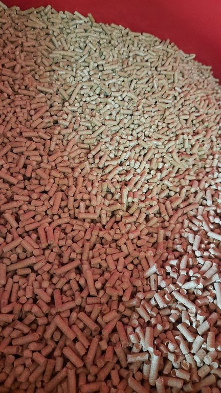

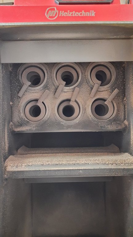

Kolego @krzysn piszesz ze problem się pojawił po zmianie peletu. Wiec masz niejako odpowiedz. Wrzuc garść do słoika z wodą i zobacz co ma w sobie. Próbowałeś palic starym pelletem? (na poprzednich ustawieniach). A wymiennik wyglada jak rafa koralowa... U mnie wymiennik wyglada jak poniżej, czyszczony bodajże 18.12, pellet noname, ale spala się okey. Niestety tez końcówka, czeka juz 4t nowego, tym razem din1, zobaczymy co bedzie..
