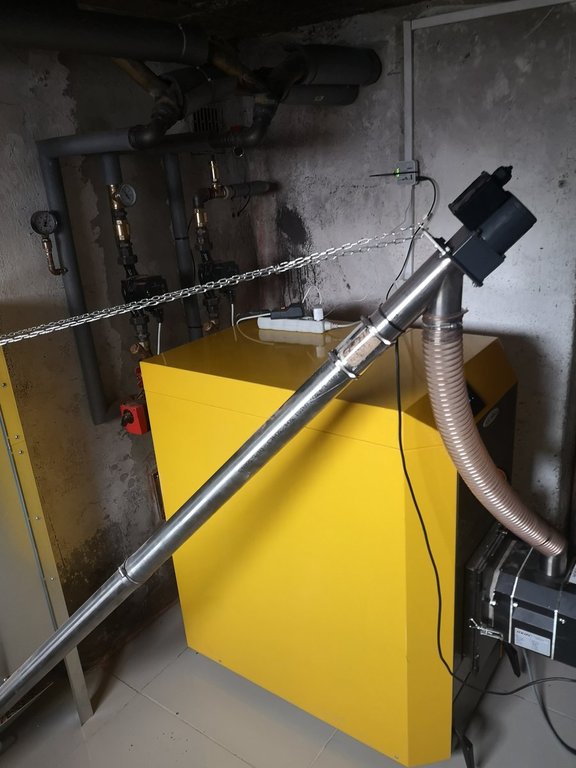

Hej. Pytanie mam bo, nie wiem czy econet przypadkiem mi nie zwariował. A mianowicie, zrobiłem sobie w zbiorniku paliwa miarkę mniej więcej na dwa worki 15kg.(od góry). Mam zasypany do pełna zasobnik i codziennie chodzę dospać 2 worki. Zmieniłem teraz pellet z olczyka na sprawdzony no name fi8. Zasypałem sobie do pełna, przeważyłem, zmieniłem trochę Nadmuch i kaloryczność. Na olczyku dosypywalem dziennie 30kg. I econet wskazywał bardzo podobne odczyty, Teraz przy no name dosypałem 2worki ( mniej więcej pokrywa się z miarka która zrobiłem, według worków spałam dziennie około 35kg na dobe przy obecnej temp, a Eco net wskazuję mi zużycie w granicach 60kg.. Czy mógł zwariować econet czy jest jakaś opcja żeby go wyregulować? Nadmienię ze test no name wyszedł mi 1900g na 6min, ale ustawiłem go na 2040, żeby mi nie sypało go zbyt dużo. -

Hej. Właśnie dodałem czujnik spalin do kotła i pytanie czy temp w granicach 100-110 przy pracy kotła na 14kw jest tęp dobra czy może trochę zbyt duża? Wydaje mi się że jest ok, gdyż na starym olte miałem nawet 350 st. -

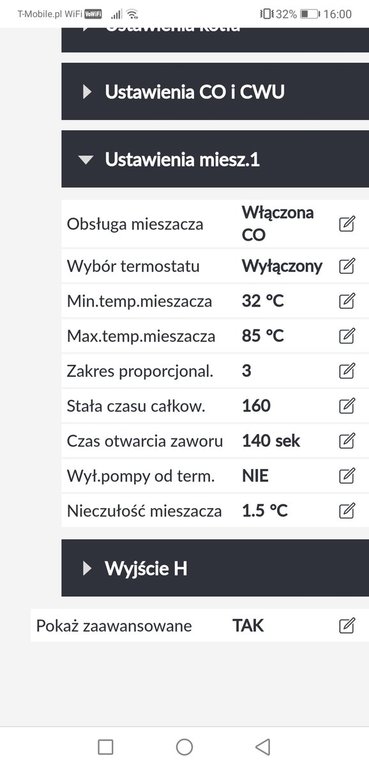

Właśnie dojechał do mnie esterx80. (miał być od razu z kotłem, ale niestety braki na magazynie). Teraz pytanie czy 2 regulatory pokojowe z tech sst92v2 oraz esterx80 będą że sobą działały na zasadzie tz współpracy. A mianowicie: Głównym regulatorem będzie esterx80, Połączony będzie do ustawień mieszacza. Temp zadana np 23st. Natomiast regulator techa podłączony do ustawień kotła, temp zadana 23.5 Chcialbym osiągnąć pracę ciągła (tak jak mam teraz). Tylko zdarza mi się że temp jest wyższa od zadanej np 23.4 dla mnie już zdecydowanie za ciepło, chciałbym by przy przekroczonej temp pokojowej kocioł się wyłączył, a włączył jak temp spadnie o 1 st. Czy takie ustawienie może mieć możliwość bytu? ( przy okazji powinienem zejść trochę że spalania, no i palnik będzie miał możliwość dodatkowo się wyczyścić. -

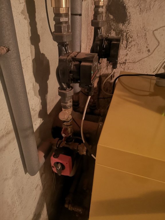

Przeniesienie czujnika powrotu na rurę w poziomie i dokładne zaizolowanie według porady @eliks Dało mi trochę lepszy i bardziej stabilny powrót. Szału nie ma, ale jest powyżej 40 st. Zrobilem też jeszcze jeden myk. Podniosłem Temp mieszacza o 3st, i włączyłem termostat pokojowy ponownie na mieszacz. Gdzie ustawiłem temp dzienna na 48st a nocna na 42st. Jedyny minus że spalanie wzrosło o jakieś 1.5kg. No cóż wolę spalić te 26kg a mieć stabilniejszy powrót. Chociaż jeszcze będę jakieś testy prowadzić.. Wiem, że na forum są osoby z Rybnika, i okolic, pytanie do nich : palił ktoś pelletem w Wilczej? Jakieś opinie, bo ja słyszałem różne, od tych co pala lava czy Olimpem to opinie są negatywne, natomiast od pozostałych były pozytywne, jak się spisuje w palnikach kipi? -

W sumie u mnie jest jeszcze jedna opcja, że mam zbyt niska temp. Powrotu. A mianowicie: samemu zakładałem czujnik powrotu, być może jest zbyt luźny, albo na złej rurze ( jest w pionie zamocowana na zwykłych trytytkach do kabli). Kupię jutro opaski metalowe i założę czujnik na rurze poziomej i zaizoluje ją ponownie otulina. Być może to jest przyczyną mojego niskiego powrotu (chociaż wątpię). -

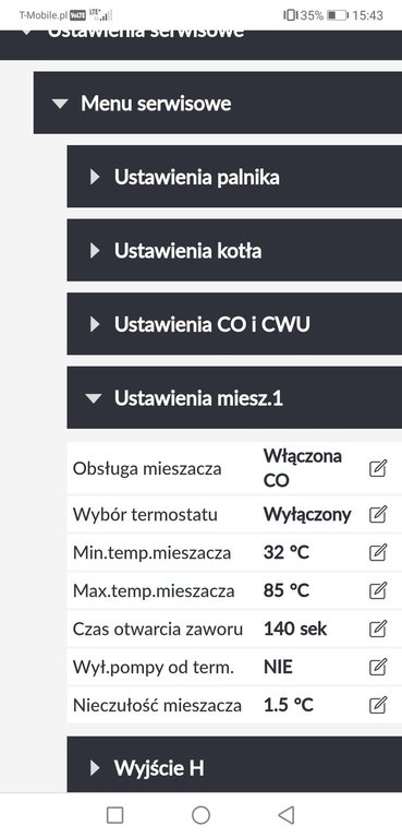

@Kordjano Twoje ustawienia jak na razie niestety u mnie się nie spisują, pożera więcej pelletu Wróciłem do ustawień fabrycznych, wybrałem funkcje termostat pokojowy ( zamiast mieszacza) Teram mam pytanie może mi ktoś wytłumaczyć jak działa przmkniecie zaworu w ochronie kotła? Zastanawiam się by Ustawić to na 40%, tylko z czym się to będzie wiązało? Oczywiście wtedy ochrone robię na ON -
