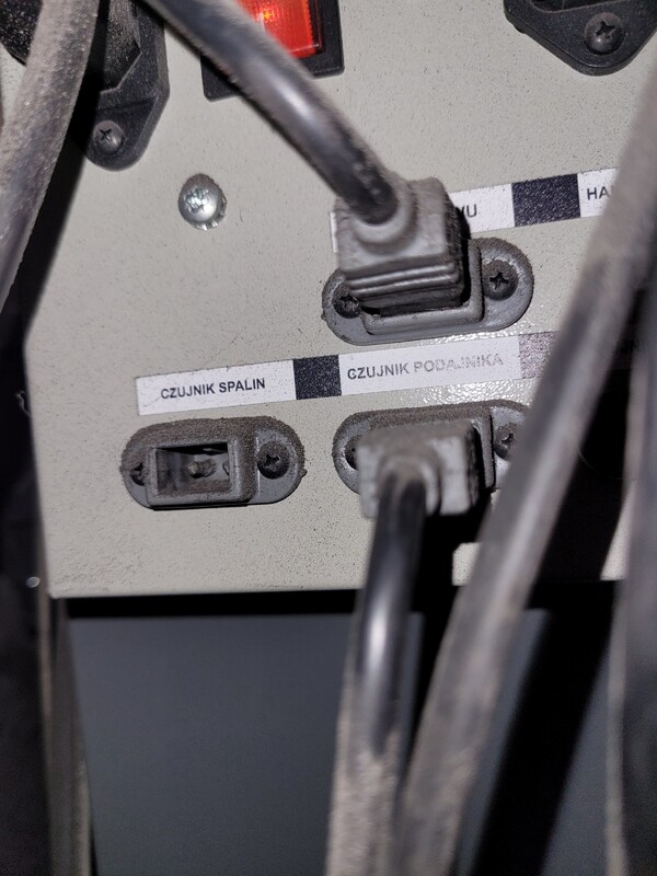

Witam. Posiadam w kotle wyjście na czujnik spalin, ale nie posiadam takiego czujnika. Podłączyłem na próbę czujnik od CWU oraz czujnik od podajnika i nic nowego nie wyświetliło się na ekranie sterownika. W ustawieniach sterownika brak wzmianki na temat czujnika spalin. Szukałem w sieci czujnika spalin, ale wszystkie są bez wtyczki. Jaki czujnik będzie tu odpowiedni? Dodam, że jest też gniazdo "czujnik dodatkowy", pod które podpiąłem również czujnik od CWU oraz podajnika i też nic się nie pojawiło.

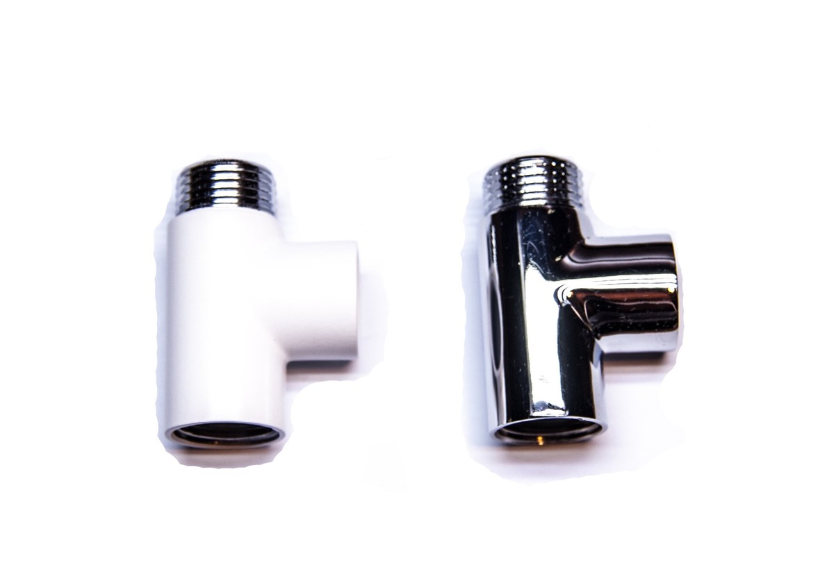

Witam. Chcę zamontować do mojego grzejnika łazienkowego (drabinka) grzałke elektryczną, żeby jeszcze przez jakiś czas po wyłączeniu kotła grzać w łazience. Grzejnik jest wiadomo wyżej od innych. Musze dać najpierw trójnik żeby móc zamontować grzałke. Czy jak dam taki trójnik co na zdjęciu to czy to wystarczy żeby grzałka prawidłowo grzała czy musi być trójnik z zaworem? Ciepła woda nie powinna przecież pójść w dół i ogrzewać nie wiadomo ile instalacji C.O poniżej grzejnika. Drugie pytanie czy po włączeniu kotła na zimę taka grzałka może być na stałe zamontowana czy będzie jakoś blokować przepływ wody z kotła? -

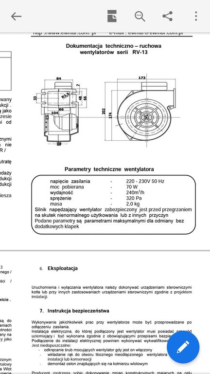

Myślałem że mam juz wszytko, mam tylko wyliczony potencjał podajnika i na jego podstawie obliczam czas pracy podajnika i przerwę. Dane techniczne dmuchawy na zdjęciu. -

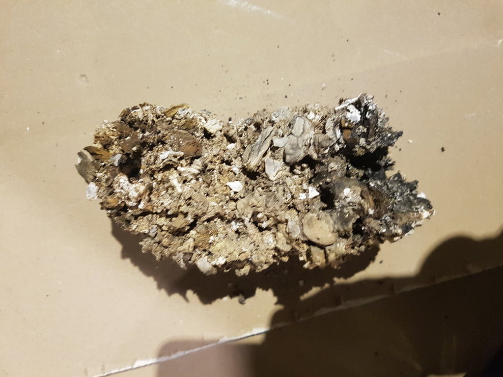

Około 3:25 byłem w piecu zrzucić coś takiego jak na zdj. Od tamtej godziny do 15:20 powstało to co na zdj, takiej wielkości. Dlaczego tak się dzieje? -
