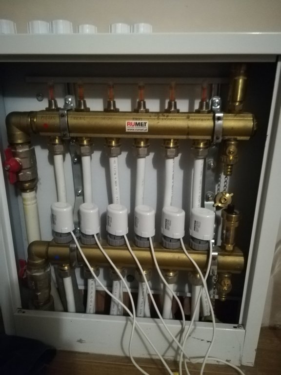

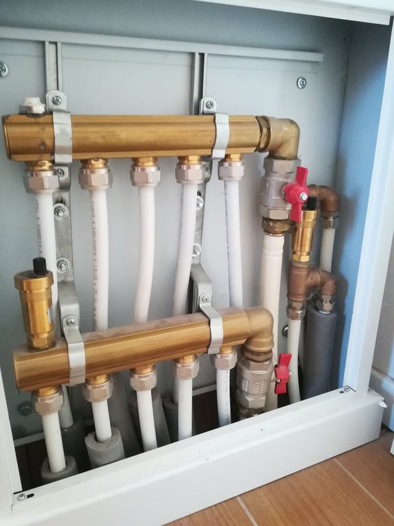

  5. Witam, mam instalacje co jak w temacie. Dom jednorodzinny 150m2 parter podłogówka, piętro grzejniki. Instalator zaproponował aby przewymiarować grzejniki aby cała instalacja była zasilana jedną niższą temperaturą (w przyszłości miała być pompa ciepła). Problemem jednak okazało się dogrzanie poddasza, na parterze są duże przeszklenia przez co duże zyski temp przy słonecznym dniu, dlatego postanowiłem zainstalować na listwie op siłowniki które zapobiegają przegrzaniu parteru. Niestety w momencie zamknięcia podlogówki w grzejnikach pojawia się szum przepływającej wody. Starałem się to zmniejszyć poprzez kryzowanie grzejników niestety bez skutku. Instalator twierdzi że niejedna taką instalacje zrobił i wszystko działa. Proszę o poradę co zmienić w instalacji lub jak wyciszyć grzejniki. Dolny rozdzielacz Górny rozdzielacz Te rurki z prawej strony to zasilanie podłogówki w łazience, wpięte do pierwszej pętli dolnego rozdzielacza. Wszystko napędzane pompą z pieca vaillant ecoTECpro na najniższym biegu.
  6. Wszystko zasilane jest pompą z pieca, pompa na najniższych obrotach. Grzejniki są przewymiarowane aby chodziły na niższej temperaturze.
