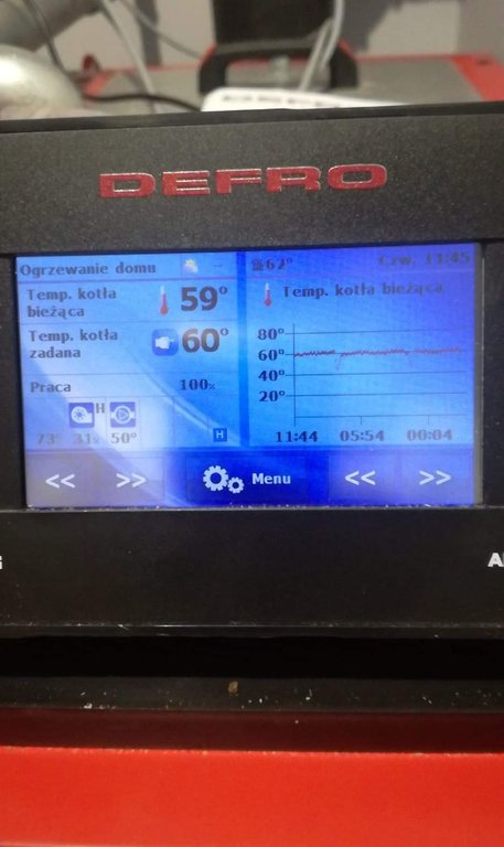

Witam. Zamontowałem listwę sterującą na rozdzielaczu podłogówki. Po dogrzaniu pomieszczeń zawór się zamyka i odcina dopływ wody do pętli, gdy zostaje mi do dogrzania tylko łazienka to kocioł zaczyna świrować tzn przebija zadaną temp kocioł się wygasza spada temp kotła do zadanej histerezy poczym się odpala od początku i aż tak jak nagrzeje łazienkę. Przepływy ustawione na 3l/min Temp wody 30 stop. Histereza regusltora 0.5 stopni Kvs mieszacza 3.2 Jak zrobić aby dogrzewajac tylko jedno pomieszczenie kocioł się nie wygaszal i odpalał tylko szedł stabilnie? Rozumiem że jest za mały odbiór ciepła i dlatego kocioł przebija zadaną na minimalnej mocy. Już nie mogę zmiejszyc minimalnej mocy kotła -

Bardzo dziękuję za odpowiedź. Jak obliczyć te kw? Aktualnie praca kotła wygląda tak jak na wykresie narysowanym. Tzn kocioł dobija do temp zadanej potem pracuje z bardzo małą mocą i utrzymuje temp zadaną i dogrzewa pomieszczenia czeka na sygnał od regulatora pokojowego na wyłączenie. Wtedy pompy i kocioł stop i jak spadnie o histereze pokojówki to się załącza kocioł aby dogrzać i tak w kółko. P. S jak ustawiam fabryczne nastawy to mi spieka. Na moich nie spieka. Na fabrycznych wen max mam ustawiony na 1231 obrotów na min. I widzę jak wyrzuca zwęglony pellet. Nie jest tego dużo ale jest.

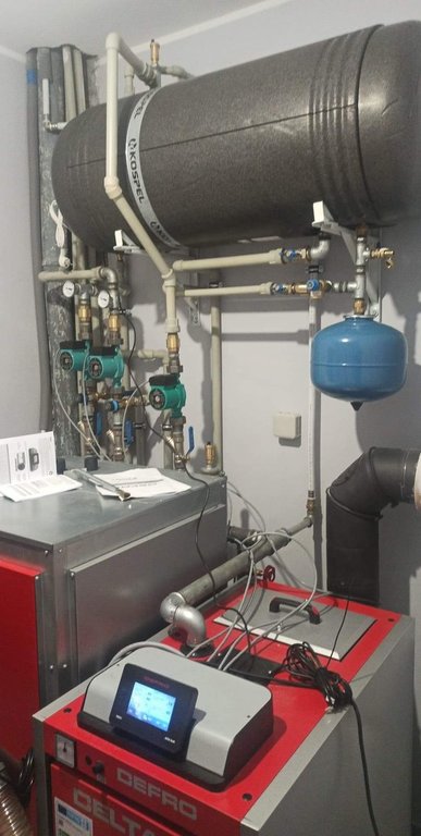

Podczas montażu kratki otworzyłem drzwi temp. Podajnika spadła do 60 STOPNI. Wentylacja była ale nie miałem napływu świeżego powietrza z zewnątrz teraz już jest. Będę po 15 w kotłowni i sprawdzę temperaturę. -
defro ekopell delta 25kw spieki Defro ekopell delta 25kw
kamiljanicki odpowiedział(a) na kamiljanicki temat w Kotły pelletowe
Ja zamontowałem kratkę zaraz przy kotle na ścianie na dole. -
Dziś zamontuje kratkę napowietrzającą kotłownie może coś pomoże. Czopuch czysty -
Ustawiłem trochę inaczej powietrze było trochę lepiej ale dziś za to wyskoczył błąd wysoka temp podajnika. Nawiewu nie mam wyciąg mam. -
Ale panie fachowcu to jest układ otwarty... -
Hydraulik który mi zakładał instalacje mówi że jest wszystko ok. Wyjaśnijcie mi dlaczego jest to niebezpieczne? -
Trochę inaczej jest sformułowane pytanie. Nie pytam czy dobrze mam podłączone naczynko tylko tak jak ww poście -
I to ma wpływ na popiół? -

kamiljanicki opublikował(a) temat w Kotły pelletowe
Witam. Od 4 dni palę w kotle defro delta ekopell 25kw dom nowy. Praca w pid. Mam kilka pytań odnośnie ustawień pieca i niektórych funkcji. Podczas palenia pelletem zamiast popiołu jak mąka robią się czarne miękkie kruche w palcach spieki. Wideo Druga sprawa odnośnie ustawienia kcal w sterowniku. Mój pellet Lava ma kaloryke 4.6 a w kotle ustawione jest 5.0 co daje zmiejszenie i zwiększenie tej funkcji w kotle? Kolejna rzeczą jest praca kotła z podajnikiem Zrobiłem kalibracja podajnika zważyłem pellet wpisałem dane i nie widzę żadnej różnicy w kotle. Obok jest funkcja do pracy podajnika po kalibracji ale jest wyłączona. Włączenie tego co spowoduje? Sterownik apck slim. W całym domu podłogówka. Brak regulatora pokojowego.... Jeszcze.... Pompa przewalowa, sprzęgło, temp powrotu 50 stopni. VID_20201112_143915.mp4
