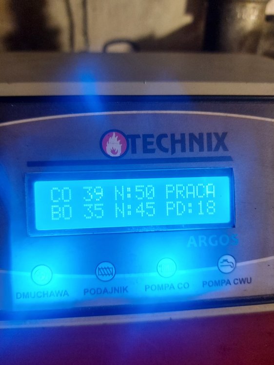

Przepraszam za takie zdjęcie palnika ale inaczej nie dam rady,bo tam miejsca tyle co w toi toiu. Aktualnie nastawy i stan temp. wygląda następująco. Po prosiłam sąsiada o pomoc,ale też nic nie zdziałał. Dodam jeszcze tylko,że piec został "przeinstalowany" z mieszkania ojca,obsługiwał go on ale,że go zabrakło to nie ma kto mi objaśnić ,ani jak działał wcześniej ani nic.- 19 odpowiedzi

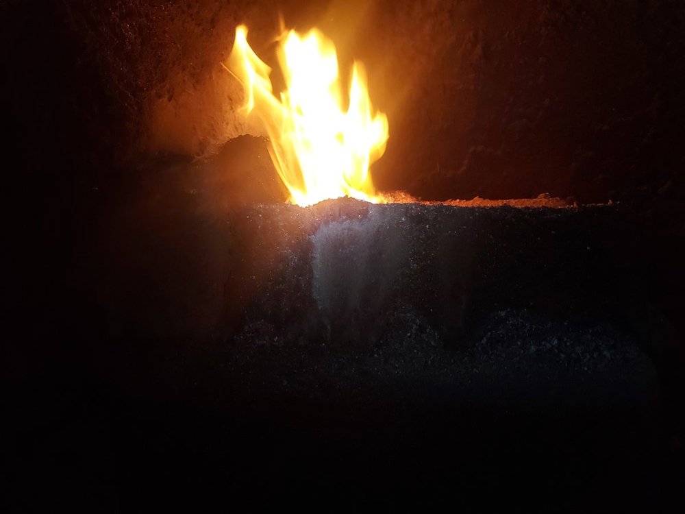

Płomień wygląda legitnie. Ładnie spokojnie się pali,co prawda tylko tak jakby do połowy tego nie wiem jak to nazwać,paleniska?palnika? No w każdym razie spokojnie,nie lata płomień na wszystkie strony,brak iskier. Ale może to rzeczywiście ten palnik... może czyszczenie by coś pomogło?- 19 odpowiedzi
