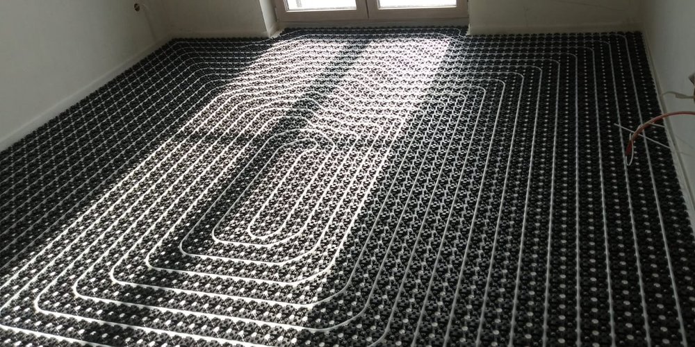

  1. Witam wszystkich. Mam pytanie odnośnie ustawienia krzywej grzewczej w kotle bosch GC2300iW. Mam 8 termostatów pokojowych na ogrzewanie podłogowe ale są to sterowniki oraz listwa sterująca siłownikami marki salus. Czy jest opcja ustawienia krzywej grzewczej na kotle dla wszystkich pomieszczeń razem? Jeśli tak to jak? I jeszcze jedno pytanko, mam ustawioną cyrkulację na czujniki ruchu, pytanie jak mogę zrobić takie ustawienie grzania wody w zasobniku, powiedzmy że jeśli nie ma nikogo w domu i nie ma ruchu woda nie jest podgrzewana. Czy wystarczy przecięcie obwodu czujnika w zasobniku czy stworzy to odwrotną sytuację i będzie cały czas grzało? Dodam że czujniki ruchu mam w każdym pomieszczeniu i ustawiam to na zasadzie jeśli wykryjesz ruch np. w kuchni lub łazience włącz cyrkulację a jeśli np bezruch trwa powiedzmy 5 minut to wyłącz.
  2. Ok, dzięki wielkie za pomoc i radę. Jeszcze tylko jedno pytanie czy coś z grubszego osprzętu potrzebuję czy tylko rureczki? Dziękuję i pozdrawiam.

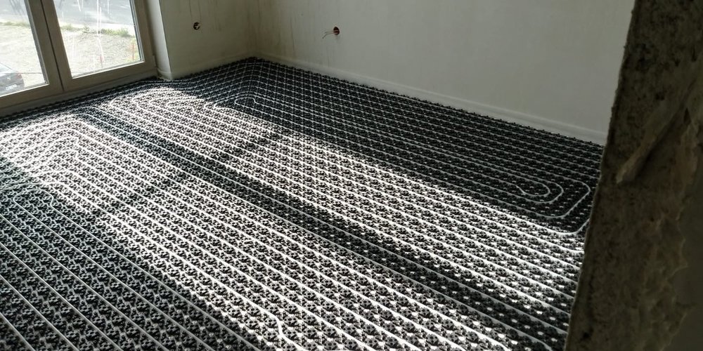

  3. Sprzęgło które mam to afriso 70kW. Ale z tą temperaturą mnie nie strasz bo mnie zimny pot oblewa. Dodam że w tych dwóch sypialniach była spieprzona wylewka i dlatego Minitec. Wylewka anhydrytowa 3-4cm a na wierzch panele w planie.

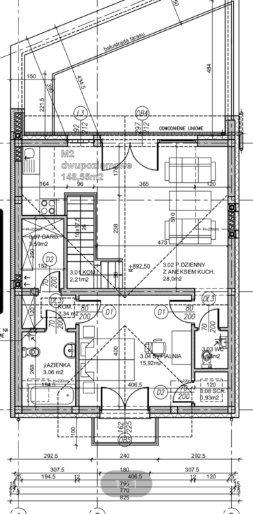

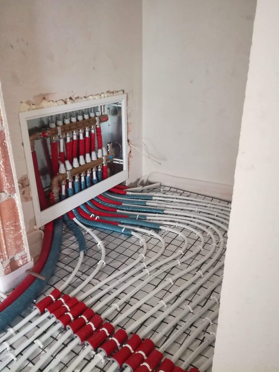

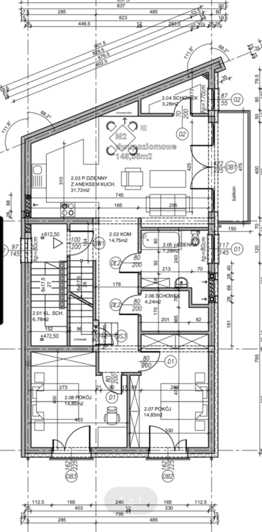

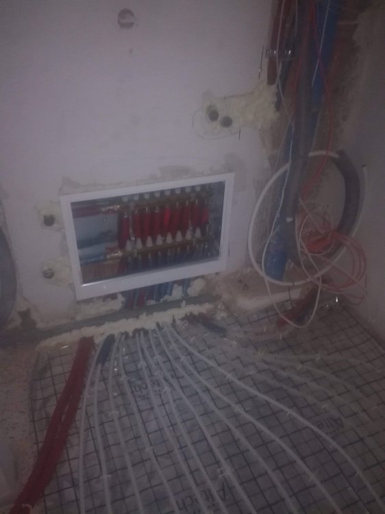

  4. Jedna sypialnia jest na 2 pętle a druga ta bliżej na jedną. Pompy i tak nie mogę oddać bo z olx https://agaterm.pl/pompy-obiegowe-i-cyrkulacyjne/521-pompa-co-grundfos-alpha2-25-60-180-5713828675248.html Czy montując tą pompę i sprzęgło coś tracę oprócz Energi czy tylko zyskuję? (nie potrzebuję termostatycznego zaworu 3d , odesłać?) Sorry za niewiedzę.

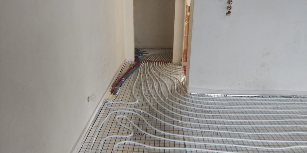

  5. Więc tak Pierwsze piętro wszystko 16x2 łazienka, garderoba i przedsionek jedna pętla na powierzchni 7m2 + drabinka z rozdzielacza - 6m do rozdzielacza, sypialnia 16m2 2 pętle - 1.5m do rozdzielacza, salon 30m2 4 pętle. Do kotłowni z rozdzielacza 1 cal - 3m w poziomie + 2m w pionie. Parter - 2 sypialnie po 15m2 uponor Minitec 9mm jedna sypialnia 1 pętla - 1m do rozdzielacza druga 2 pętle - 5m do rozdzielacza. Reszta 16mm pex Łazienka jedna pętla 6m2 - 4m do rozdzielacza + drabinka z rozdzielacza. Kuchnia z jadalnią 3 pętle - 28m2 - 7m do rozdzielacza. Przedpokój 1 pętla będzie sterowana z kuchnią i jadalnią bo idą przez niego rurki rozdzielacza. W kotłowni nie ma jako takiej podłogówki tylko idące rurki do rozdzielacza
  6. Dziękuję za odpowiedź. A sprzęgło czemu ma służyć? Hydraulik powiedział że jeśli jest to instalacja jednotemperaturowa to nie trzeba Czy pompa z pieca nie da rady? Potrzebuję argument do rozmowy z hydraulikiem, zrobi jak będę chciał. Dodam że jest 1000-1100 m rury.
