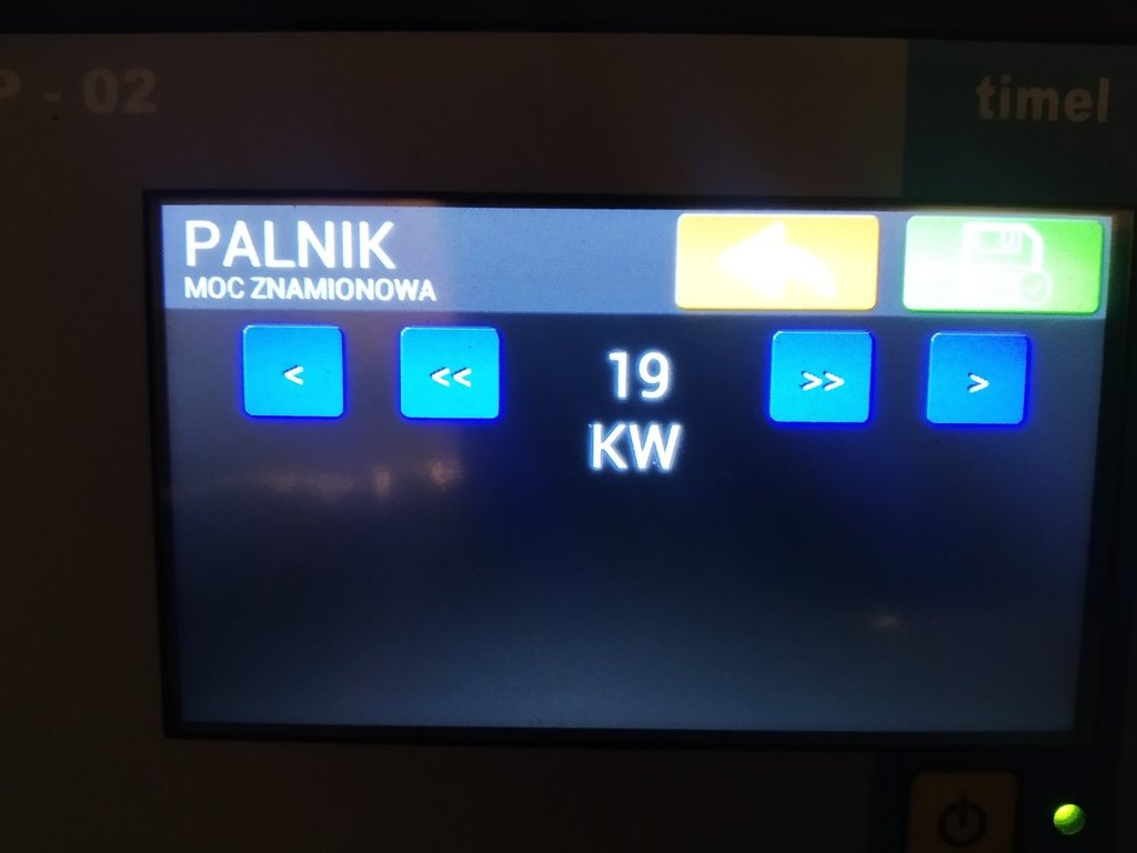

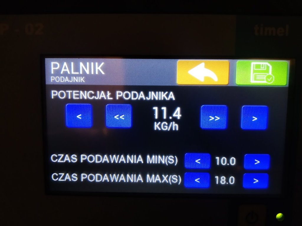

U mnie zadziałała bez problemów, drugą dobę już śmiga i jest stabilnie nic złego się nie dzieję, ustawienia dokładnie takie same jak przed aktualizacją... Palnik SV-200 kocioł 19kW ustawienia jak widać: -

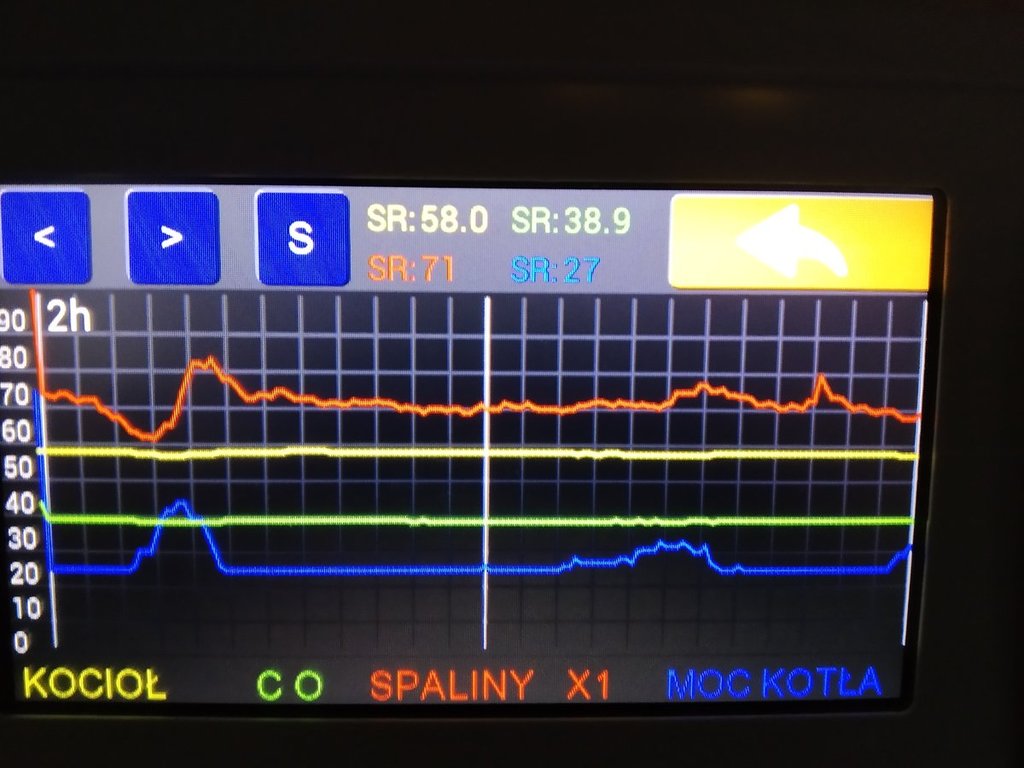

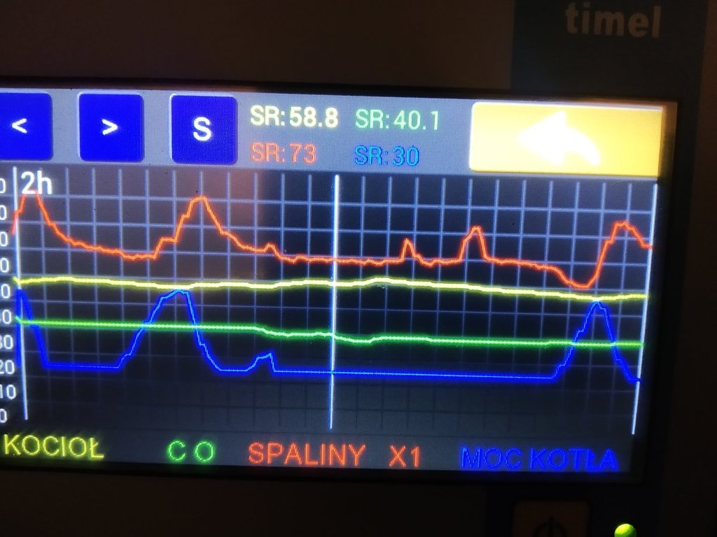

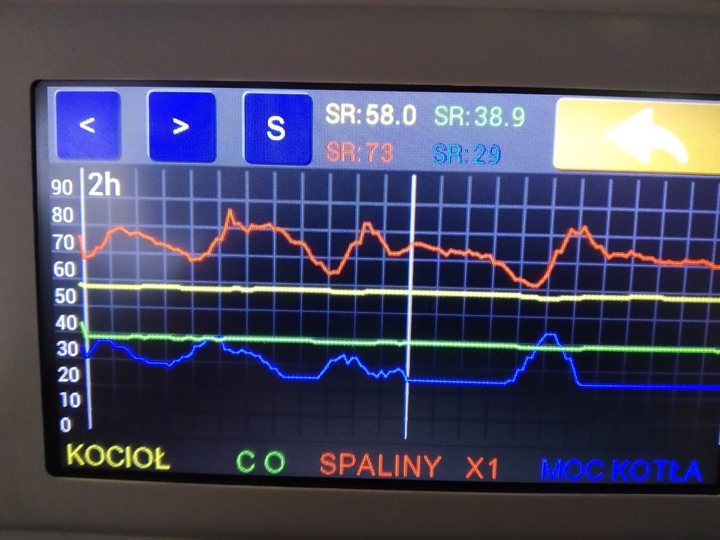

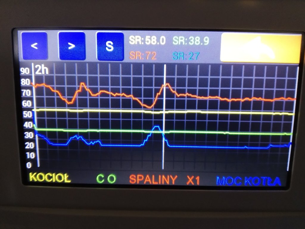

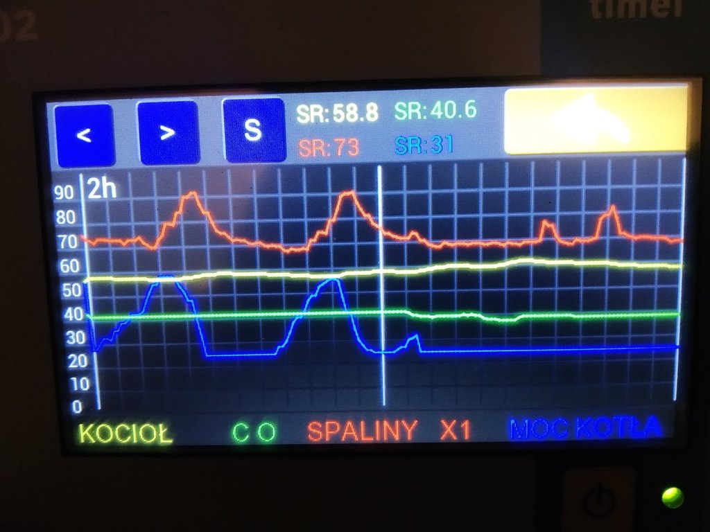

Dzień dobry... Po dobie na testowym sofcie nic złego się u mnie nie podziało... Tak pracowało przed aktualizacją: Takie mam ustawienia ( super sprawa z tym ekranem z info): Tak kociołek ''budził się do życia" (widać wyraźnie że modulacja leci szybciej w dół niż do góry): A tak się już uspokoiło ( ten pik to odkręcenie grzejników): Praca stabilna, nic podejrzanego nie zauważyłem... kocioł pracuję z analizatorem w zakresie 13-9 i maksymalną korekcją 3. I też zawsze po aktualizacji przywracam ustawienia fabryczne i klikam wszystko od nowa ;) -

@gaizka2 u mnie tak pracował jak miałem testowo dynamikę na 7 ustawione. Teraz mam na 2 i jest super, na 1 kocioł był zbyt "leniwy". I jakoś na PID to mi nie wygląda... -

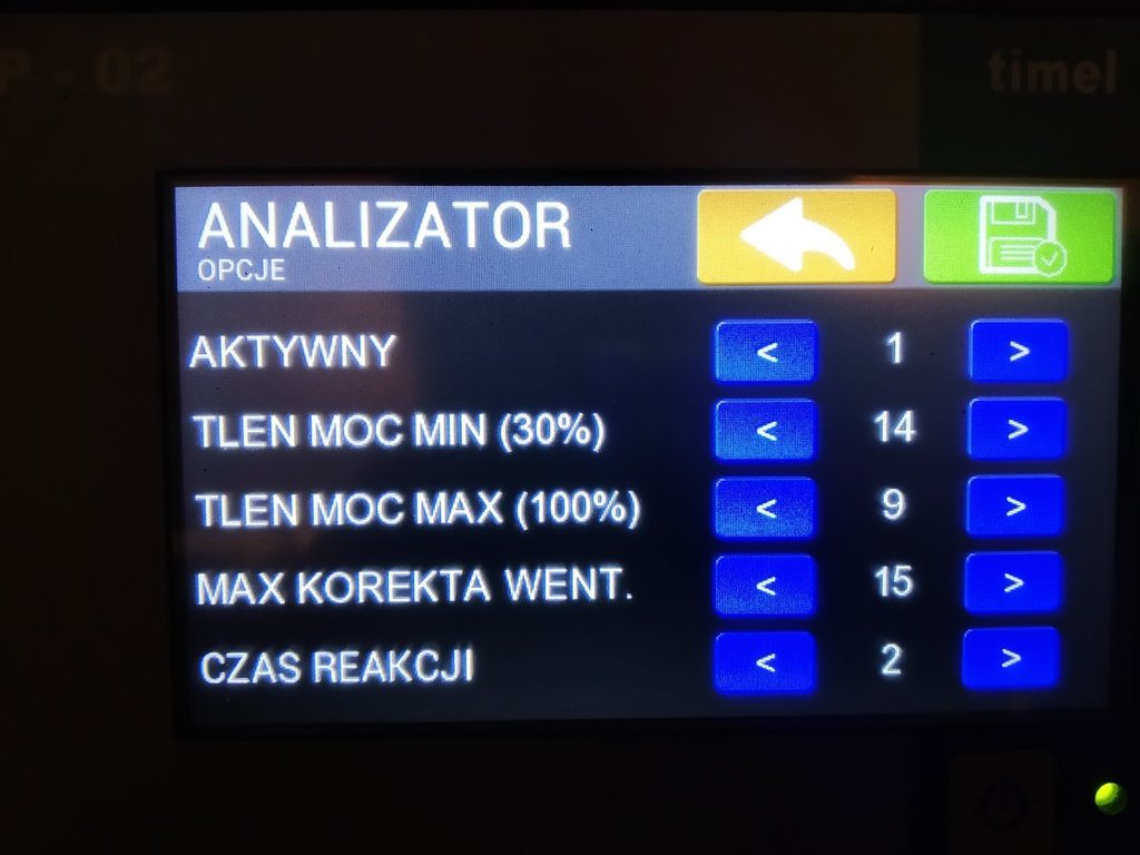

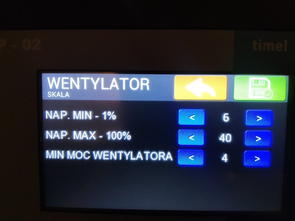

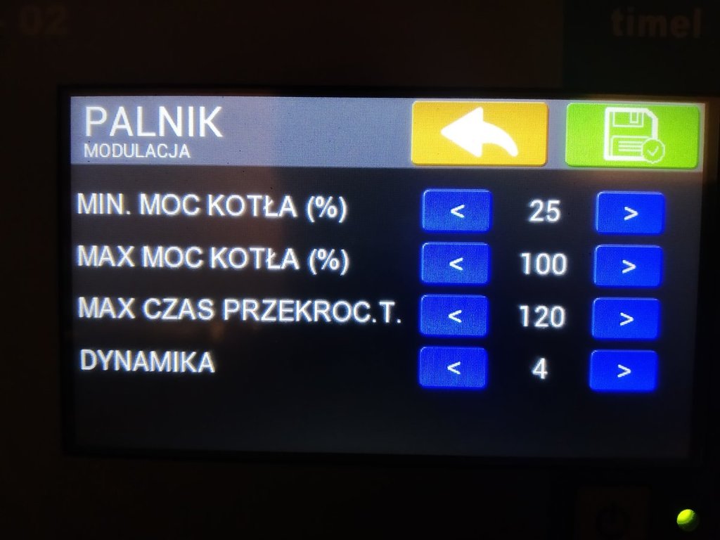

Dzień dobry... trochę materiału do analizy. U mnie kocioł Technix19 SV200-25 dmuchawa RMS-120AL 80W i wszystko śmiga na takich ustawieniach: Na teraz wygląda to dość przyzwoicie. Współczynnik optymalnego spalania na Bragerze oscyluje w granicach 91-100 w całym zakresie modulacji. Nie ma zwłoki w "wstawaniu pieca" , wartości tlenu ciągle blisko zadanych, co widać dobrze tutaj: Tak się "podnosi" do pracy(Trochę długi filmik ale chciałem pokazać cały cykl, no i sorki za trzęsące ręce - syn miał wczoraj urodziny ;)). Na mocy minimalnej. I znowu uspokojenie. O spalaniu nie ma co dyskutować póki co, bo i ciepło za oknem i musi pochodzić trochę w tej konfiguracji a i na cuda nie liczę. Ale w picu czysto, spieków brak... pożyjemy zobaczymy. Dodam że dom mam nie ocieplony z sienią ok 160-180m2, stare plastikowe okna a wiek jego 100+ ;) Chętnie przyjmę jakieś propozycję i wskazówki odnośnie ustawień, póki co się tego uczę... Pozdrawiam wszystkich... -

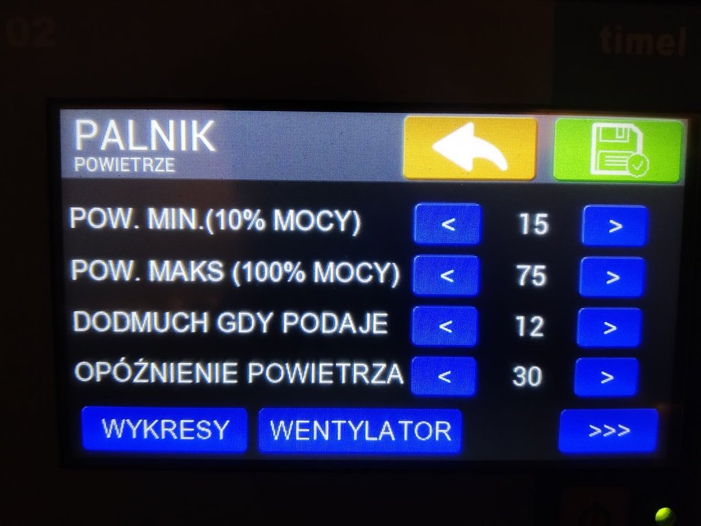

U mnie co prawda dopiero druga doba z analizatorem, ale mam podobne spostrzeżenia odnośnie przebijania zadanej temperatury. W jakimś stopniu pomogło u mnie zmienienie parametru "DYNAMIKA" w modulacji na wartość 5. Teraz przebija średnio o 0,6-0,8 stopnia ( wcześniej było ok. 2 stopnie) kocioł szybciej reaguje tak się mi wydaje... Jako że wczoraj było trochę czasu wolnego to postałem przy sterowniku i pobawiłem się różnymi parametrami. Bardzo dobre efekty w całym zakresie modulacji przynosi zmiana parametru "DODMUCH GDY PODAJE" oraz "OPÓŹNIENIE POWIETRZA". Zmieniałem je ręcznie zmniejszając i zwiększając wraz z zmianą czasu podawania ustawianą przez sterownik. Wydaje się mi że te parametry powinny być zsynchronizowane przez soft i zmieniać się automatycznie wraz z dawką podawanego paliwa (przy stale ustawionych parametrach na niskiej modulacji zbyt silny dodmuch wypala szybko paliwo i powietrze w spalinach rośnie z kolei na wysokiej jest potrzebny żeby odpowiednio "dotlenić" świeżą dawkę). Ogólnie na razie nie mam zbytnio czasu żeby się tym wszystkim bawić niestety... Spalanie w minimalnym stopniu zmniejszone choć za oknem dużo zimniej niż jeszcze tydzień temu. Powietrze w całym zakresie pracy musiałem bardzo obniżyć , bo korekta analizatora ustawiona 20 nie wystarczała z czego morał : Analizator się sprawdził, pomógł mi ustawić w odpowiedni sposób(nie na oko) w miarę poprawne parametry pracy wentylatora. No i teraz pytanie: Czy ma ktoś problem z panelem pokojowym (nie mam podglądu korekcji wentylatora oraz czasu podawania, jedynie procentowy podgląd wskazań analizatora i nie mogę go włączyć/wyłączyć z panelu poprzez funkcję "DIAGNOSTYKA" - nie mam tam pozycji "ANALIZATOR")? -
