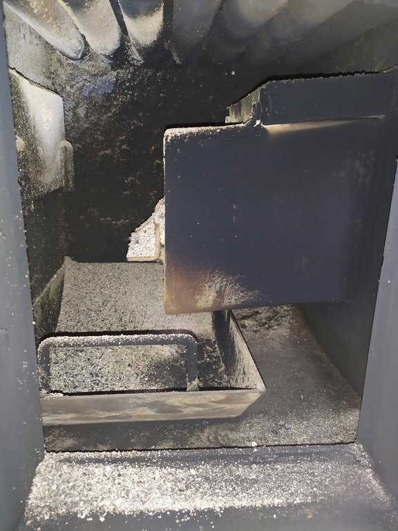

    Może przykręcenie dyfra pomoże mam otwarty na max została mi jeszcze tona peletu Nie wiem co mam robić zasugerowałem się iż w instrukcji obsługi było napisane że palenie peletem jest jak najbardziej możliwe
  2. Enecco odpowiedział(a) na Enecco temat w Opał
    Piec PEREKO KSP DUO 15kW sterownik tech st-480 Tak wygląda komora spalania po 2 dniach od czyszczenia Mam ustawienia podawanie 10sek przerwa 30 nawiew 23%
  3. Enecco odpowiedział(a) na Enecco temat w Opał
    Wcześniej jak paliłem eko groszkiem było wszystko ok może to być wina siły nawiewu ?
  4. Enecco odpowiedział(a) na Enecco temat w Opał
    Co może być powodem ?
  5. Enecco opublikował(a) temat w Opał
    Witam jestem świeżym palaczem pelletu walczę już miesiąc z parametrami i mój piec obrasta sądzą to normalne ?
