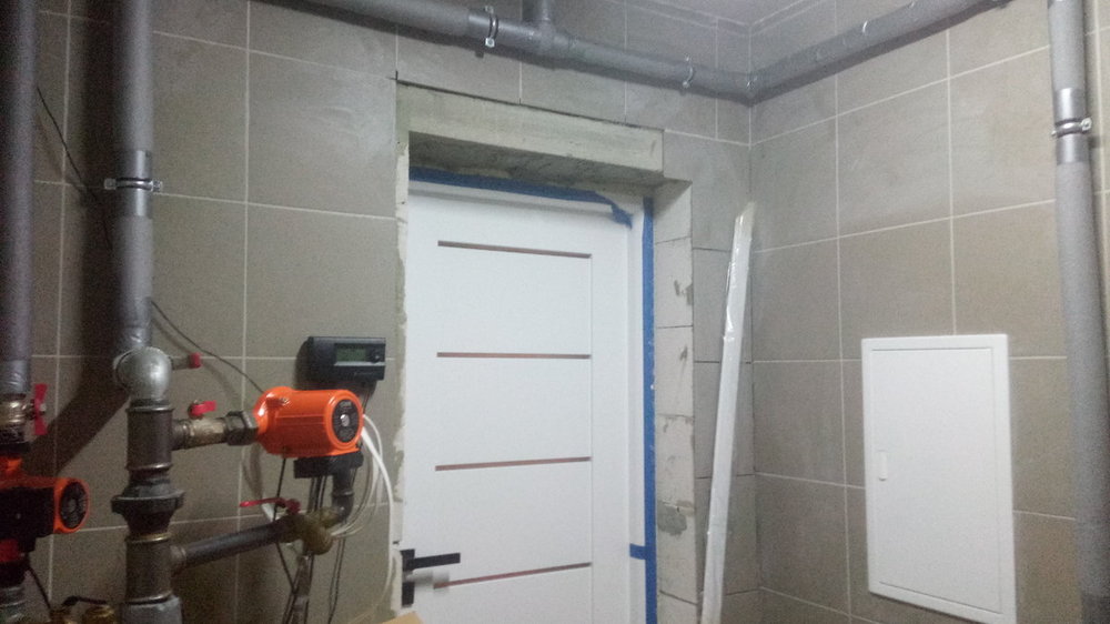

	Brak przepływu w ogrzewaniu podłogowymmichal-rowniak odpowiedział(a) na michal-rowniak temat w Instalacje CO i CWU Witam ponownie. Wziąłem się w końcu za robotę. Poniżej wrzucę zdjęcie jak to wygląda. Wszystko działa jak należy. Jeszcze raz bardzo dziękuję za pomoc. Wysłane z mojego Z8 przy użyciu Tapatalka

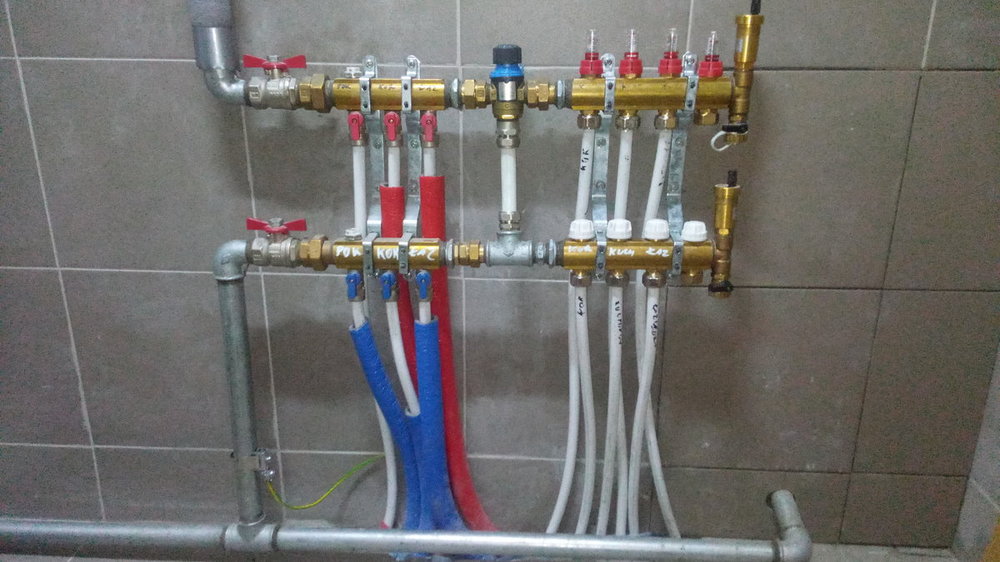

	Brak przepływu w ogrzewaniu podłogowymmichal-rowniak odpowiedział(a) na michal-rowniak temat w Instalacje CO i CWU Zawór jest przykręcony obecnie gwintem opisanym Mix do zasilenia podlogówki. Rotametry mają początek skali na górze. Czyli powinno być ok.
- 45 odpowiedzi
	Brak przepływu w ogrzewaniu podłogowymmichal-rowniak odpowiedział(a) na michal-rowniak temat w Instalacje CO i CWU Panowie zawór mam taki jak na zdjęciu poniżej. Gwinty 3/4". Tylko pokrywka gdzieś zaginęła. Wysłane z mojego Z8 przy użyciu Tapatalka Zdjęcie i specyfikacja Wysłane z mojego Z8 przy użyciu Tapatalka

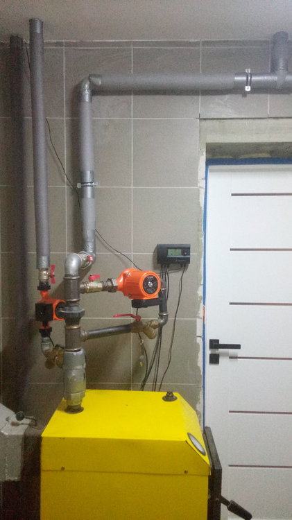

	Brak przepływu w ogrzewaniu podłogowymmichal-rowniak odpowiedział(a) na michal-rowniak temat w Instalacje CO i CWU Panowie bardzo dziękuję za zainteresowanie. Rozumiem że rozwiązania z poniższego zdjęcia powinny rozwiązać mój problem. Wysłane z mojego Z8 przy użyciu Tapatalka

	Witam Od jakiegoś czasu zmagam się z problemem jakim jest brak przepływu w podłogówce. W tym roku rozbudowałem dom i przeniosłem kotłownię do innego pomieszczenia. Dotychczasowa instalacja wykonana była z rur stalowych, tradycyjnie, zasilenie górą (strychem) powrót dołem nad podłogą. Dom jest parterowy, Wszystkie pomieszczenia na jednym poziomie. Instalacja zasilana była (i Jest nadal) kotłem zasypowym. Po przebudowie piec się nie zmienił. Natomiast doszedł bojler dwupłaszczowy na strychu nad piecem, 3 grzejniki + 3 sekcje podłogówki (każda o długości ok 50 m pex 16). Nowe grzejniki i podłogówka podłączone są przez rozdzielacze. Od początku nowe grzejniki nagrzewały się słabiej. Została więc wymieniona pompka z 25-55 na 25-80 i wszystkie grzejniki ładnie grzeją. Jednak podłogówka nie chce ruszyć. Rotametry są odkręcone i cały czas wskazują ok. 1l. To wskazanie występuje bez różnicy czy pompka pracuje czy też nie, a nawet na wyciągniętym rotametrze. Poniżej zamieściłem zdjęcia rozdzielaczy i podłączeń do pieca. Zasilenie przechodzi górną belkę rozdzielacza od grzejników i wchodzi przez zawór termostatyczny mieszający do belki zasilającej podłogówkę. Zawór jest sprawny. Obwody podłogówki są drożne. Kończą mi się pomysły, a zima coraz bliżej. Czy coś jest nie tak z podłączeniem rozdzielacza? Będę bardzo wdzięczny za wszelkie sugestie i porady. Jeśli coś opisałem niejasno to proszę pytać.
