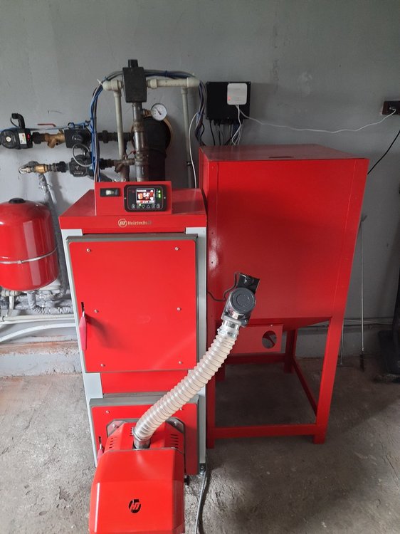

  1. Kotłownia jest w tym samym budynku w garażu.Oczywiście kocioł jest niżej niż kaloryfery i dodam ze przez około dwa miesiace nic się nie działo aż pewnego dnia grzejniki przestały grzać a ciśnienie na barometrze wynosiło 0, bo dobiciu wszystko wròciło do normy poza tym że po kilku godzinach na barometrze było już 1.5 a nie 1 barometr.Instalacja tak pracowała az do momentu gdy przez nieuwage brakło pelletu w zasobniku.Wtedy po zasypaniu i uruchomieniu kotła ciśnienie znowu prawie 0...Dziwne rzeczy dodam że ogrzewam powieszchnie okolo 170 m ,instalacja 80 % miedź 20 % plastik, 50 m 2 podłogòwki i 11 kaloryferòw, 300 liytrowy zasobnik CWU.Instalacja 100% szczelna,może powodem jest gdzieś jakieś jeszcze powietrze w instalacji,choć niby wszystko odpowietrzone. Przez te dwa pierwsze miesiące funkcjonowania kotła z ciśnieniem nie było żadnych problemòw manometr na instalacji cały czas na 1 bar a manometr nad kotłem wskazywał 0.1,teraz manometr na instalacji wskazuje 1.3 a ten nad kotłem 1.5 bara,już sam nie wiem o co tu chodzi
  2. Mam pytanie a mianowicie nam zamontowany kocioł heitztechnik hit pellet 16kw z programu unijnego i od jakiegoś czasu zaczęły się dziać dziwne rzeczy tzn.gdyby kocioł zatrzymał się np. Z powodu braku pelletu to ciśnienie na manometrze spada z 1 bara do zera i po ponownym uruchomieniu kotła grzeje tylko CWU i podłogòwka nie podając ciepła na kaloryfery aż do momentu dobicia ciśnienia do 1 bara wtedy wszystko wraca do normy poza tym że na drugim manometrze tuż nad kotłem pojawia się wskazanie 1.3 bara.Przypadek taki zdarzył sie trzykrotnie instalacja sprawdzona 100 % szczelna.Dodam że przez poerwsze dwa miesiące użytkowania nie było takich problemòw.Proszę o porade co może być przyczyną.

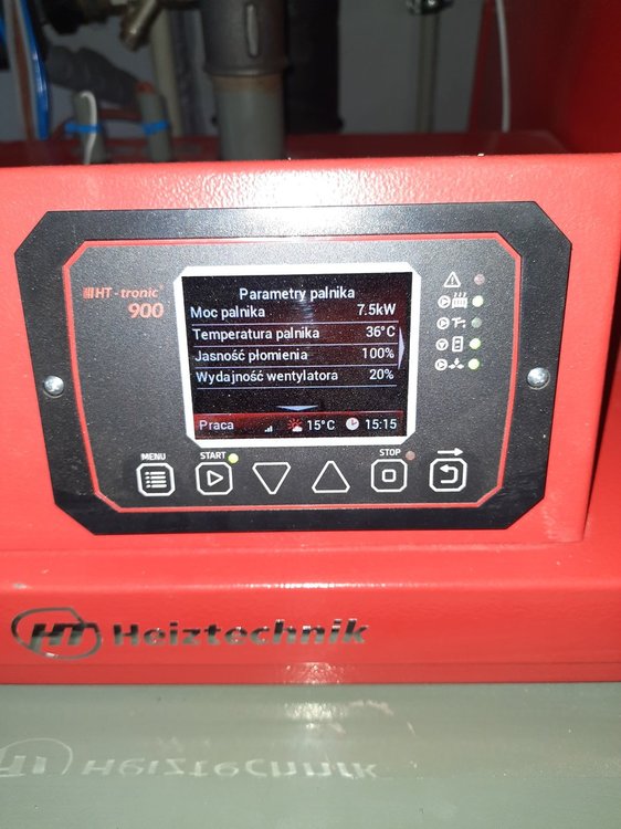

  9. Kocioł wyczyszczony,dobrej jakości pellet a ustawienia są wynikiem doboru parametrów sterownika względem przeważonej dawki pelletu ale to nie znaczy że to jest dobry sposòb ustawienia tego kotła...uczę się go na razie .Jakie ustawić konkretne ustawienia podtrzymania na pròbe jak to funkcjonuje

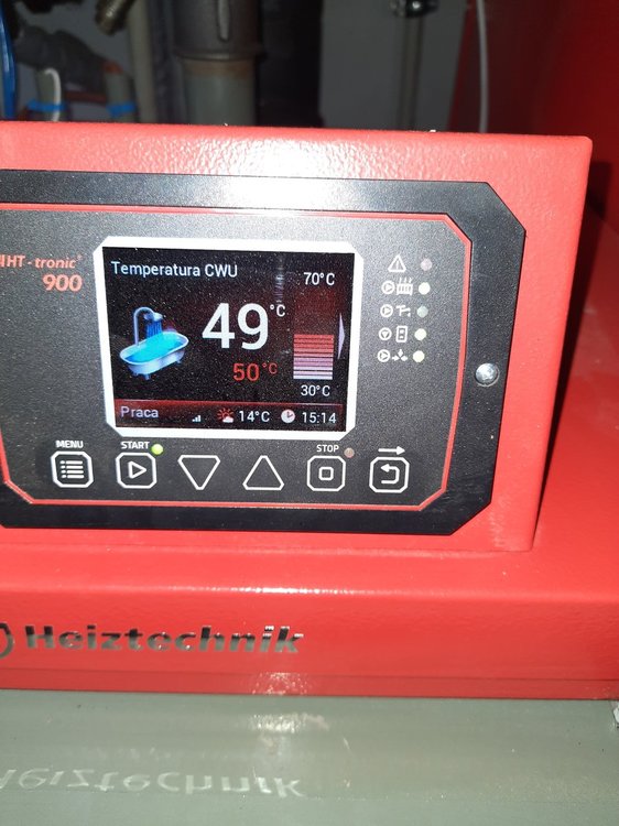

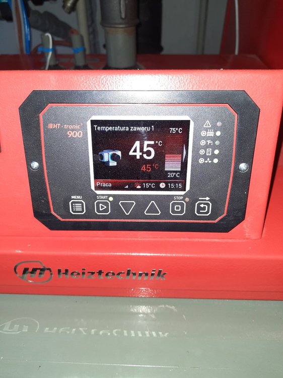

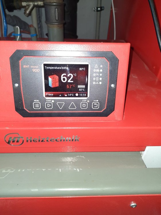

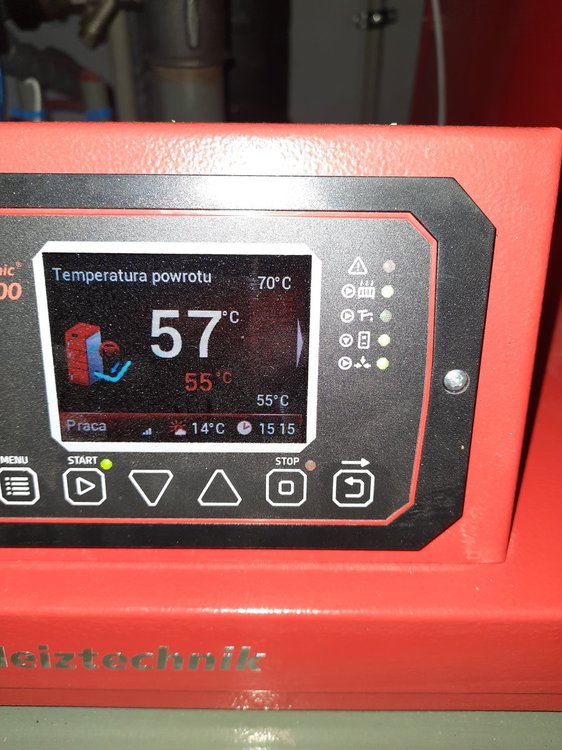

  10. Witam,dziwna rzecz dziś nastąpiła w moim kotle heitztechnik hitpellet 900.Kocioł funkcjonuje koło miesiąca i do tej pory funkcjonował na zasadzie że dochodził do zadanej temperatury 67 stopni na kotle i przechodził w postòj.Dziś osiągnął 62 stopnie i pyka sobie na tej temp już od godziny ani w dòł ani w gòre..dodam że na zaworze tròjdrożnym ustawione 45 na grzejniki- osiągnięte, na CWU 50 stopni- osiągnięte a kocioł stoi na 62 ani w gòre ani w dòł...dodam iż nie ustawiałem żadnego podtrzymania.Temperatura powrotu regulowana pompką 55 stopni, na zewnątrz około 14 stopni,grzejniki w domu poskręcane na termostatach,podłogòwka na 28 stopni na RTL-u.Co może być przyczyną takiego stanu rzeczy.Pellet cały czas ten sam,żadnych zmian z mojej strony

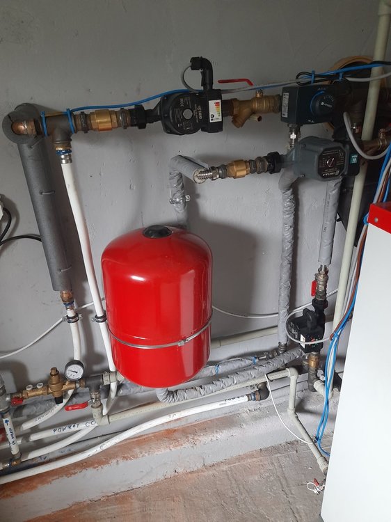

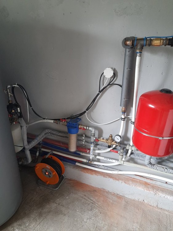

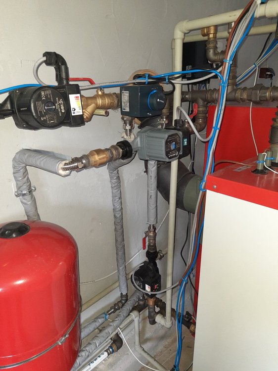

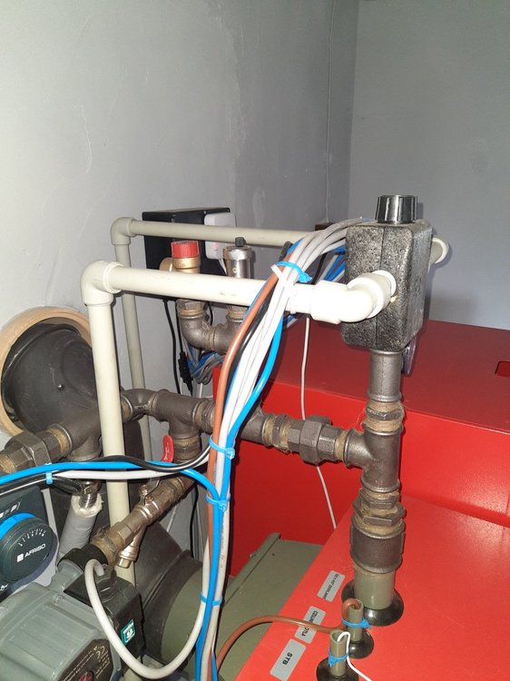

  13. Witam proszę o ocene montażu kotła pelletowego z unijnego programu.Ja osobiście mam wiele zastrzeżeń a nie mogłem być przy montażu bo pracuje za granicą. Kocioł jeszcze nie odebrany i pytanie czy mogę rościć prawo żeby poprawili instalacje,jak to ogarnąć.Proszę zwròcić uwage na montaż zaworu bezpieczeństwa, sposòb montażu pomp zasilaniem do gòry,brakiem zakotwienia do ściany instalacji,wszystko się rusza,brak izolacji i ròżnorodność zastosowanych materiałòw
