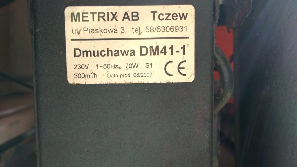

Górnych drzwiczek nie ma, mam inny piec niż kolegą który zakładał temat, mój to jakiś Stąporków. Ciąg jest, bo jak poleje podpałką to dymi się z komina. Dodatkowo żar się cofa, ale nie wiem dlaczego. Przechodzę na pracę ręczną i włączam podajnik na około 0:30 i potem jest w porządku przez kilkanaście godzin.
No i miałeś rację. Dymienie wróciło. Zmniejszyłem nawiew na 38% i faktycznie zmalało, ale wciąż się trochę dymi. Tylko że nie spala węgla jak powinien. Rozumiem że muszę teraz regulować czasem przerwy? Wydłużyć go żeby spalał eko jak powinien? W tej chwili jest: czas pracy 0:05, czas przerwy 1:00, nawiew 38%. Wynajmuję dom od dwóch miesięcy więc jestem zielony w kwestii obsługi pieca. Wiem tyle co przeczytałem na tym forum. Więc wszelkie rady i porady mile widziane. Dołączam zdjęcie dmuchawy.
Nie udało mi się znaleźć oryginalnej uszczelki na wymianę, ale kupiłem uniwersalną do okien i przykleiłem na klapę zasobnika (rozwiązanie tymczasowe). Dymienie ustało, w piecu nie wygasa, spalanie się poprawiło. Jeszcze raz dzięki za pomoc.
Czyli uszczelka do wymiany. Dzięki
