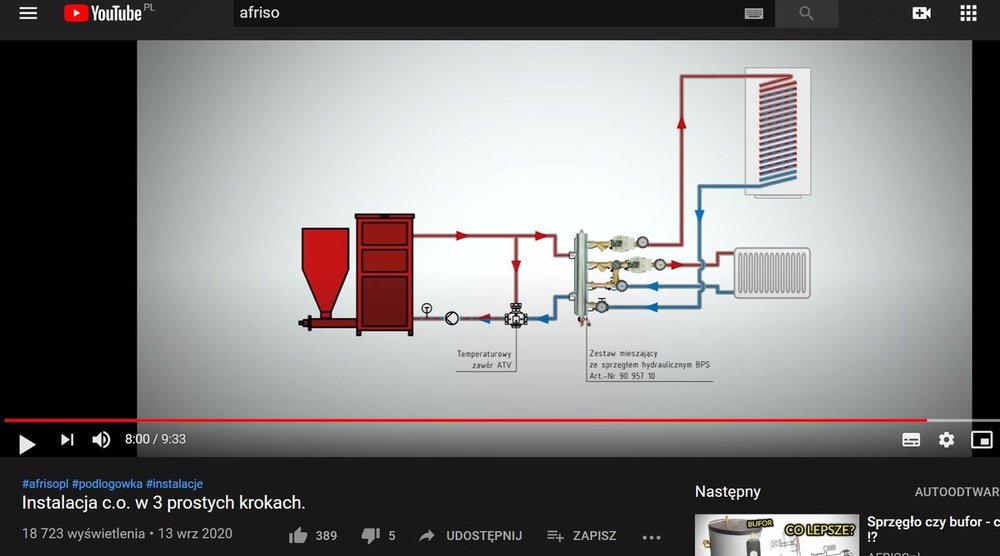

  3. Witam. na kotle mam ustawioną żądaną temp a on zawsze dochodzi do 11 stopni mniej, 75/64 ,70/59. Czy to jakas histereza ustawiona w sterowniku?

  6. Po co pytam?- Bo jedni mówią tak, a inni inaczej. Dopiero po 122 wpisach napisałeś coś z sensem, a nie na zasadzie "bo tak!" Wystarczyło napisać tak na początku i wszystko byłoby prostsze. Ale pan , który "zjadł zęby" nie będzie nikomu tłumaczył, wrzuca od 20 lat ten sam schemat, on wie, tak ma być i basta. ..... I nie unoś się tak, bo jeśli ktoś się z tobą nie zgadza , nie znaczy, że uważa cię za partacza.
  7. Dziękuję tym, którzy montując sprzęgło zalecają wpiąć w nie: powroty z bojlera jak i grzejników. Ma to sens. ....Tym, którzy pomimo montażu sprzęgła zalecają wpinać " po staremu" powrót z bojlera do kotła, też dziękuję. Nie wiem kogo "uświadomili" bo ja nie jestem za ich rozwiązaniem. Powodzenia.
  8. To forum o ogrzewaniu . Porada psychologa myślę przyda się tym , którzy mają problem ze swoim ego w akceptacji innych, lepszych rozwiązań......Zdrówka życzę
  9. Ja się nie znam, ale rozumiem że ci z afriso, którzy zalecają taki schemat, z filmu pod którym większość to pozytywne opinie żartują? Znaczy nikt tak nie montuje? A może to właściwa instalacja , a nie podłączanie na krótko bojlera jak 30 lat temu? ....Ja zadaję tylko pytania. Link do filmu mogę przesłać Prawidłowe , podoba mi się. Tylko sprawa rozbija się o powrót z bojlera. Na wielu filmach widzę ,że wpinają go do powrotu z grzejników przed sprzęgłem( prawa strona na schemacie) Tak jak poniżej na schemacie.

  11. Ja myślę że sprzęgło rozwiąże problem. Nawet tylko z tymi dwoma obiegami No nie, bo kolega zaleca wpiąć powrót bojlera bezpośrednio do kotła.
  12. Rozumiem. Pójdzie szybko. Z tym, że myślałem że można dać ten powrót z bojlera przed ATV. Coś na zasadzie sprzęgła ( do którego podłączamy powrót bojlera)
  13. Widzę że na kotle mogę mieć 50, 55, ważne na ile ustawię start pompek. Teraz mam na 50 stopni
  14. Ja przykładowo rozpalam, mam 22 stopnie na grzejnikach i wtedy chronię kocioł przed tymi 22 stopnie Tylko że w bojlerze też mogę mieć 22 stopnie i wówczas olewamy ochronę? Czy ktoś to ogarnia?
