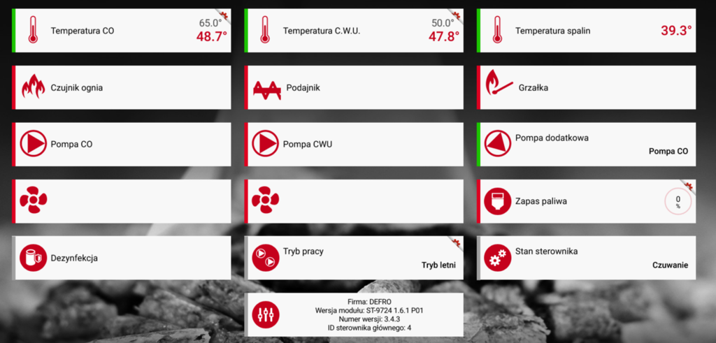

	Czas pracy 40 mni Czas przerwy 20 min Temp załączenia pompy 45 st Histereza 5 st Wybór czujnika- czujnik dodatkowy
	Pompa co lato jes wyłączona.
	Po dwóch dniach obserwacji wydaje się mi, że dalej do końca nie jest tak jak powinno. Czy pompa dodatkowa( co ) powinna załączać się w trybie letnim?
	Tak mam piec na pellet. Dzięki za odpowiedź. Chyba podziałało.
	Witam. Jestem posiadaczem pieca defro sigma 16kw. Palę już 3 sezon i nie było prawie problemów, ale po wgraniu nowych sterowników do pieca gdy chciałem przejść na tryb letni piec zamiast grzać tylko cwu cały czas próbuje puszczać wodę na ogrzewanie (załącza się pompa od co). Był u mnie serwisant i stwierdził że jest wszystko dobrze, ale ja wiem, że powinno to inaczej działać.

	  Defro Defro Bio Slim 15kW - proszę o opiniemarioc1982 odpowiedział(a) na MaciejH9 temat w Kotły pelletowe Po wyłączeniu funkcji rozpalania, piec pracował zgodnie z histerezą kotła. nie było problemów z jego pracą, ale puszczał wodę ciepłą na grzejniki niepotrzebnie bo w domu zrobiło się za ciepło. Po włączeniu funkcji rozpalania dziś rano, piec pomimo osiągnięcia temp na czujniku pokojowym znowu zaczął się rozpalać i po chwili wygaszać nie wiem czemu. Chyba będę musiał do serwisu się zgłosić, czy może ktoś zna przyczynę? Tak u mnie wygląda praca kotła. Pepa81 a jaką masz wersje oprogramowania? Ja mam sterownik apc3 3.2.2.
