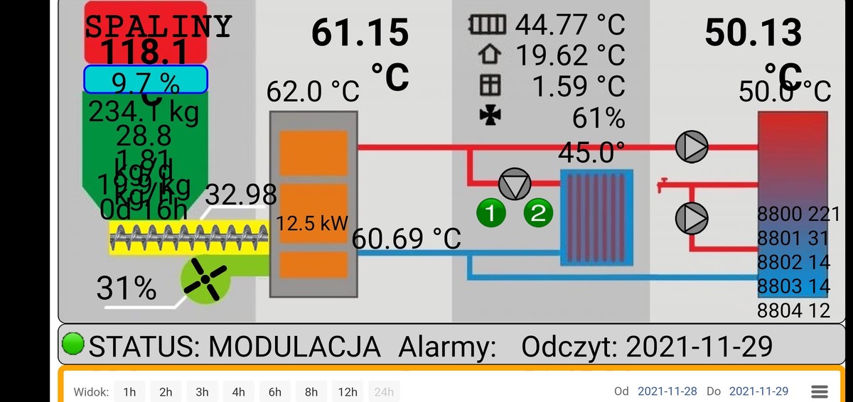

Panie wojszym2244 Czy istnieje możliwość dodania do wykresów - pracę analizatora O2 w procentach? Było by to przydatne. -

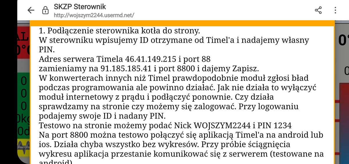

Jeszcze pytania, pierwsze to czy mając orginalny moduł internetowy Timel ale wpisując mu swój wymyślony ID a nie nadany przez Timel da radę zalogować się na serwerku wojszyna i zmieniać nastawy Kotła? I drugie pytanie w załączniku podgląd zlewających się czcionek na mym telefonie w aplikacji wojszyn2244 co zrobić by się nie nakładały? -

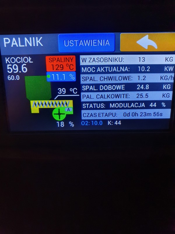

Alanos777 odpowiedział(a) na wojszym2244 temat w Kotły z podajnikiem
Juz działa poprawnie. Winowajcą były korekty pogodowe. Pomógł reset do fabrycznych ustawień. Udało się. Dziękuję Wojszym2244 za pomoc. Psy ratownicze będą dalej ogrzewane. Szczęść Boże. -

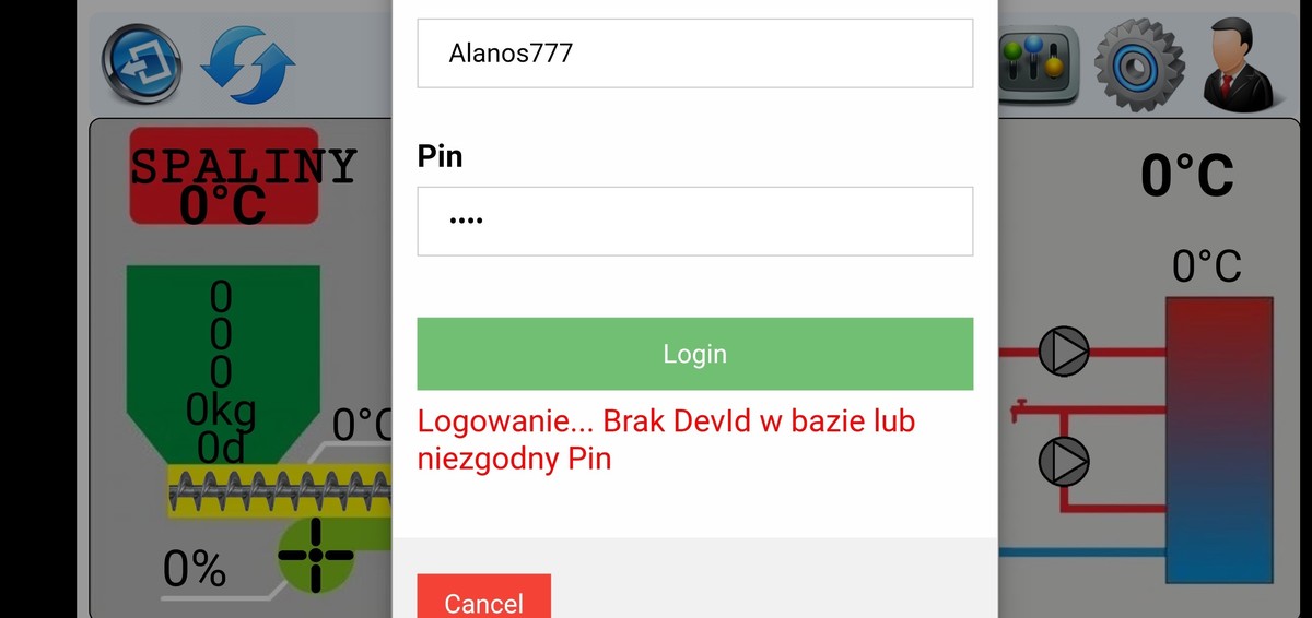

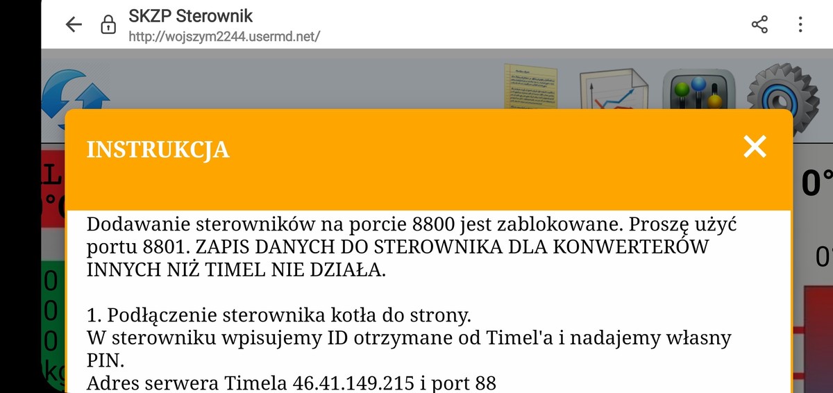

Wpisuje ID I nick i pin i nic. -

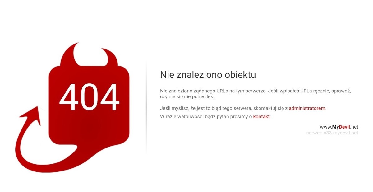

Niestety dalej nie idzie, wszystko wklepuję poprawnie. A dalej mam takie coś w programie na tel i brak zielonej kropki połączenia w sterowniku. Brakuje mi pomysłu. Wyłączam z prądu robie wszystko według instrukcji i nic nie zaloguje mnie i koniec. -
Witam. Dlaczego bądź co robię źle że nie mogę dodać sterownika do stronki? Poprawnie wklepuję ID sterownika, PIN oraz IP i Port 8801. Na stronie Timel normalnie mnie łączy jest kropka na wyświetlaczy zielona i są odczyty na aplikacji na tel. Natomiast na adresie IP z załącznika i nr portu 8801 oraz poprawnym ID i PIN nie ma połączenia i kropka świeci na czerwono. Od razu zaznaczam dhcp jest dynamiczne i pobiera poprawne IP. Proszę o pomoc. -

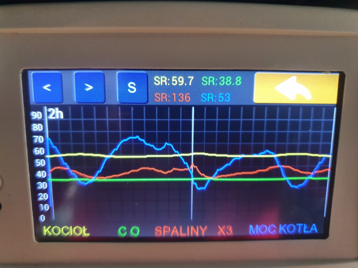

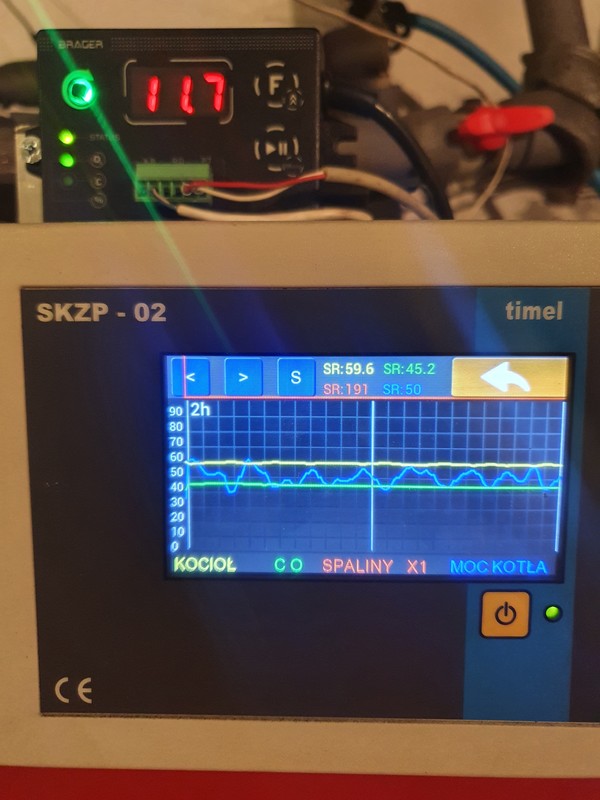

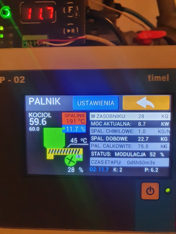

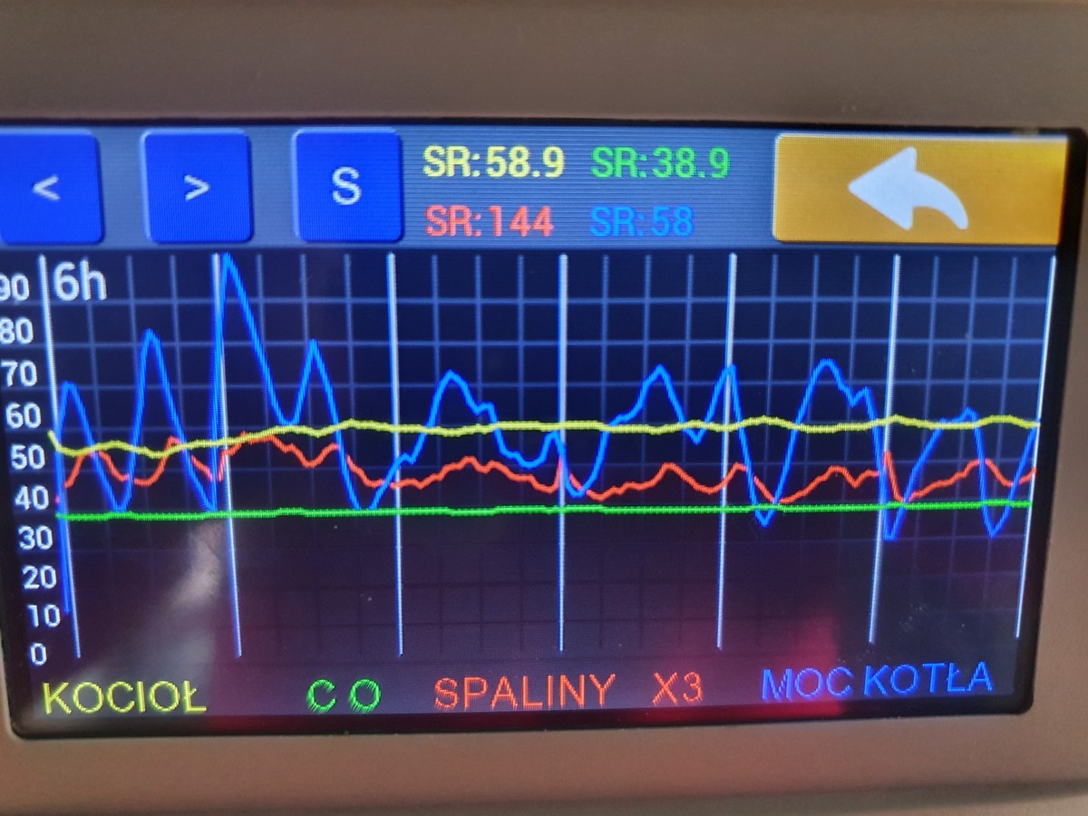

Alanos777 odpowiedział(a) na Kijasr temat w Kotły z podajnikiem

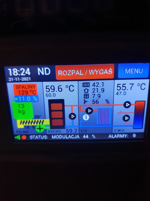

Jestem coraz bardziej zadowolony z analizatora. Praca pieca spokojna i w końcu ustabilizowana. Brak spiekow jak na razie i faktycznie w kotle siwo. Spalanie spadło z 25-30kg. Przy tych temperaturach spala koło 23kg a zawsze już palił 25. Zobaczymy jak dalej. -
Skzp-02 Sterownik Skzp-02 + Brager BCA-02
Pierwsze wrażenie po kilku dniach użytkowania analizatora. Jaśniej w piecu, trochę mniej spieków. Piec trochę wydaje mi się równiej pracuje w okolicach 50 - 80% modulacji. Co do ilości spalania nie zauważyłem by mniej palił na dobę. Ale pewnie źle jeszcze ustawiam. -

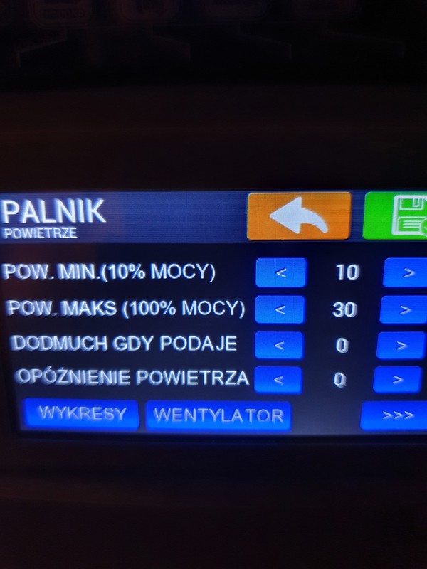

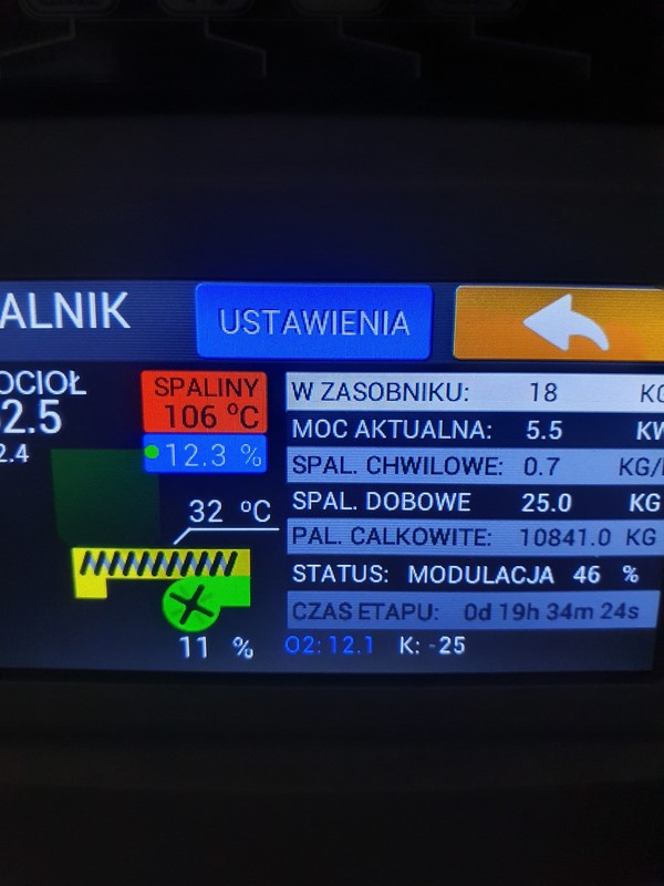

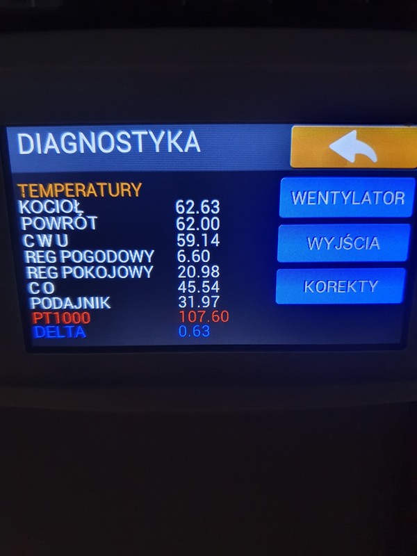

Było robione zaraz po aktualizacji sterownika I panela? Co to są wogole za ukryte ustawienia? -

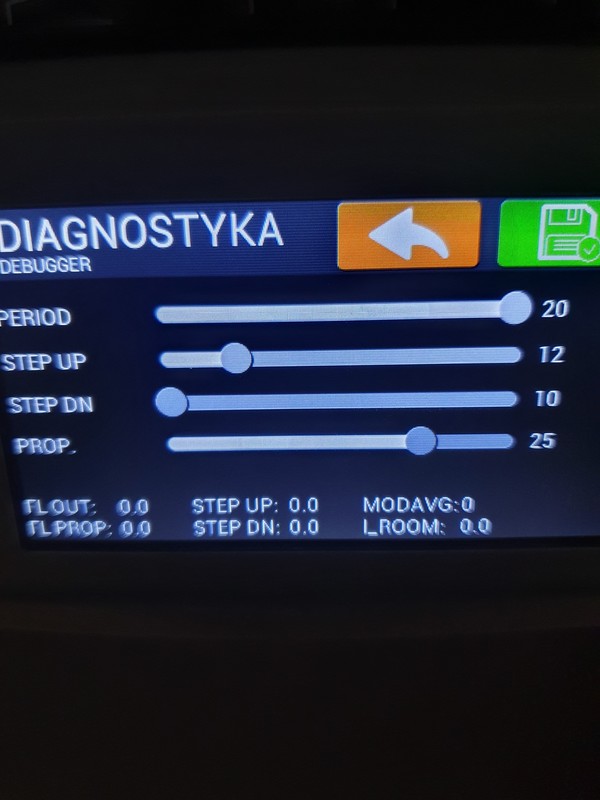

Alanos777 odpowiedział(a) na energotop temat w Kotły z podajnikiem

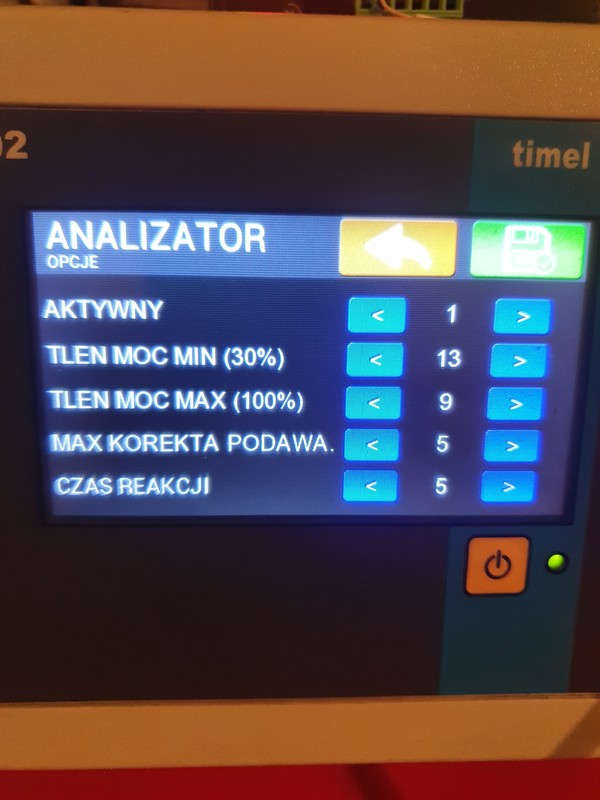

Przyszedł dzisiaj Analizator Spalin. Już zamontowany i póki co reguluje. Natomiast zauważyłem dziwna przypadłość na panelu. Gdy wejdziecie w diagnostykę jako instalator powinno na samym dole pokazać się pole Analizator. Niestety nie ma tam nic jest puste pole które gdy naciśniemy to coś dziwnego z suwakami wyskakuje. Wiecie co to takiego? Widzę że z poziomu panela nie można ustawiać Analizatora spalin. -

Mamy palnik zwykłą fajkę beż samo czyszczenia, bez obrotu. Na niej się nie sprawdzi? Widziałem na YTubach że mają na takich palnikach ten analizator. -
