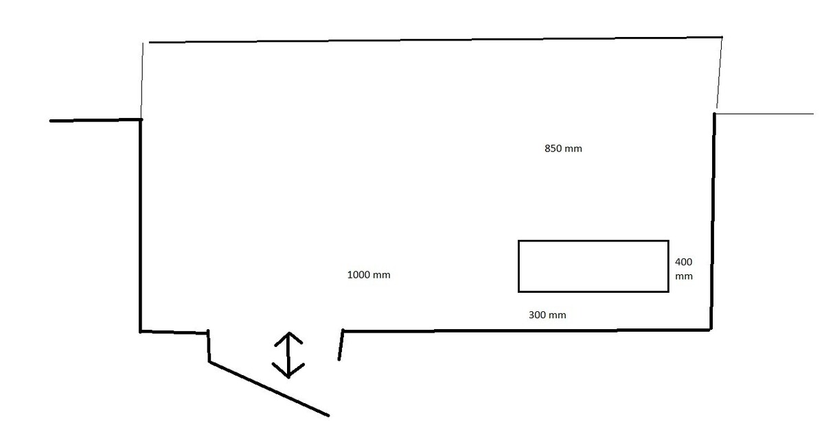

Jeszcze tydzień będę myślał i muszę podjąć decyzję. Jeszcze mam pytanie: aby uprościć instalację wewnętrzną policzyłem wymiary monobloka. Jednak, aby nie wieszać go wysoko na balkonie, miałby przed sobą mniejszą odległość niż jest ukazana w instrukcji montażu o 15 cm. Czy, jeśli ten monoblok to może być mniejsza odległość. 15 cm z przodu lub np 10 cm mniej z przodu i 5 cm mniej z tyłu?
