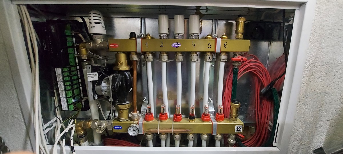

  3. Nie moge znaleźć grupy pompowej bez pompy z takim kvs wiec chyba kupie sam zawor i reszte poskrecam bo srubunki do pompy tez mam zostały mi od rozdzielacza. https://allegro.pl/oferta/termostatyczny-zawor-mieszajacy-atm-761-1-cal-20-43-c-kvs-3-2-m3-h-afriso-7047139865 Lub ten https://allegro.pl/oferta/zawor-mieszajacy-termostatyczny-esbe-1-gz-20-50-c-vta-372-31200114-15155706142 Esbe to tez dobra firma czy polecacie jeszcze cos innego? Dokładnie. Dwie petle mam po 1,5l , dwie po 1,2l i dwie po 1l i dwie ktore dorobie w przyszlym roku beda miały tez max 1,2 do 1,5 l
  4. Aha to dość duży bo myslalem ze 1,6 kvs albo 2,5kvs wystarczy. Liczyłem to tak jak znalazłem w innych postach ; 2l/m ×8 petli × 60min = 960l/h ale widocznie uwzgledniasz jeszcze cos w wyliczeniach. Problem mam znaleźć taki zestaw grupy pompowej bez pompy bo mam juz wilo PWM. A ten kvs co podałeś to bedzie działał na razie przy 6 petlach? Bo następne dwie chce zrobić w przyszłym roku.
  5. Witam Chce przerobić rozdzielacz z głowicy z kapilara na grupe pompową z zaworem termostatycznym. Posiadam aktualnie 6 petli i dołożę w przyszłości jeszcze dwie na pomieszczenie 15m2. Dwie najdłuższe petle sa w salonie 24m2 reszta petli to pomieszczenia w okolicach 6m2. Jaki kvs zaworu wybrać? W pomieszczeniach mam juz termostaty dlatego decyduje sie na zwykły zawor termostatyczny.Reszta pomieszczen ogrzewana grzejnikami wiec układ mieszany i ktoś skopał układ rozdzielacza

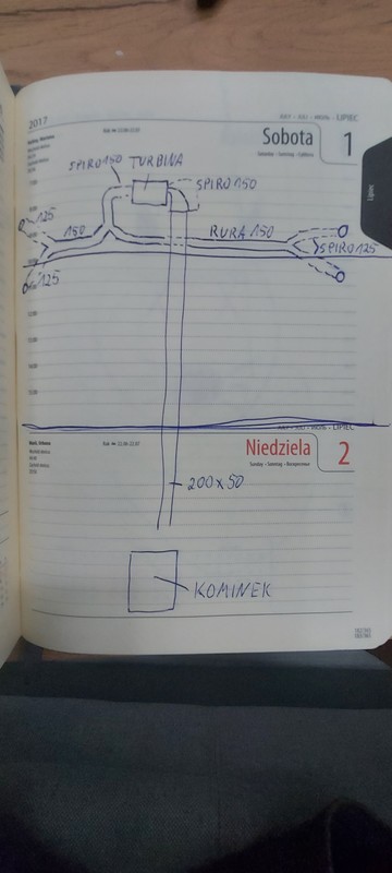

  9. Kupie jednak turbine an 2 ze wzgledu na przyłącza 150mm i do tego regulator. I teraz mysle nad rurami. Myslalem zeby zrobic tak: 1.kanał prostokątny 200x50 w otulinie miedzy ścianami (taki zmieścił mi sie we wnęce ktora już była? 2.przyłacze kawałkiem spiro 150mm do turbiny i za turbiną (łacznik około 15-20cm) 3.za turbina i łacznikiem ze spiro kolano 90*stopni srednicy 150mm 4. Trójnik i rozejscie rur 150mm na dwie strony domu(turbina wychodzi w połowie przekroju domu na strychu) 5. Dalej prostymi rurami z dwoma kolanami 90* i teraz nie wiem jak połaczyć rury z wylotami powietrza do pokój bo mam dwie opcje: 1. Trójnik 150x 2 125mm i kawałek spiro tak po metrze do dwóch pokoi 2. Trójnik 150x2 125mm i połaczyć wszystko na sztywno rurami Myślałem żeby dać od kratek odcinki około 1m rury spiro 125mm dla wyciszenia układu (jakieś przenoszenie dzwiekow z pokoju do pokoju czy wibracji od rur czy turbiny) ale nie wiem czy spiro sama w sobie niebedzie wpadac w rezonans. Jak myślisz?
  10. Dobre porownanie z tym odkurzaczem hehe. A tak mysle czy turbina an 1 by mi wystarczyła? Tylko ona ma wlot i wylot 125mm a nie 150mm Bo ty masz pewnie dosc mocno zmniejszoneobroty na turbine na obrotach to moze mniejsza była by lepsza i pewnie tez bede musial zmniejszyc obroty
  11. Aha rozumiem to tez tak zamontuje i wkrece 3 wkrety do drewna one maja grubszy gwint i w gk trzymają. To ten baypas chyba odpuszcze.a w to miejsce dam filtr taki jak podales. Kominek mam tak samo zrobiony. Doplyw powietrza z zewnątrz itd. Czyli powietrze z góry leci przez klatkę schodową do obudowy kominka i do turbiny itd. A niemasz uczucia przeciągu w domu zwłaszcza na klatce schodowej i przy kominku? Bo gdzieś wyczytałem że tak sie dzieje jesli turbina jest na strychu ,a powinna byc nad kominkiem i jeden wyrzut powietrza przez kratke w pomieszczeniu kominka.
  12. @TedisanNo ciekawe kratki tez je kupie. A jak sieje montuje do sufitu? Na wkrety czy na te blaszki do rozgięcia? A kupowałes ten baypas z filtrem? Bo mysle czy warto. https://allegro.pl/oferta/bypass-z-filtrem-do-aparatu-nawiewnego-an2-150mm-9648342734 Ile metrow masz dom? Tez z piętrem i kominek jest na dole a turbina na strychu? Wszystko masz w spiro? Bo ja myslalem zeby zrobic z rur 150 ocynk i pozniej trójnik i dalej okragła 150 i tak 2m przed kratkami przejsc na spiro 125. Chcialem tak zrobic bo uzywam poddasza i chcialem tak rozprowadzic rury zeby ich nieuszkodzic i żeby nieprzeszkadzały. Regulator dobra sprawa jeszcze niby warto mieć wyłacznik żeby przy dokładaniu wyłączyć turbine wtedy niezasysa dymu do pomieszczenia. To pomysle o tym regulatorze. A wiesz moze czy silnik w tej turbinie jest indukcyjny czy szczotkowy?

  14. @sambor @swampshark rozumiem o co wam chodzi. Ostatnio mierzyłem temp podłogi zeby zobaczyc w jakim zakresie musiał by czujnik chodzic i u mnie max co sie nagrzała to 26-28 stopni , a nieogrzewana ma w okolicy 21 stopni. Rurki w łazienkach mam co około 8-10 cm a w salonie co 15 cm i tu juz temp nizsza bo 24 -25 stopni. A przepływy mam w łazienkach 2l a salon i reszta 1,5l na rozdzielaczu temp mam ustawioną 40 stopni ,a na piecu 38 i grzejnikami w zasadzie jeszcze nie grzeje bo dogrzewam klimatyzacją. A gdybym zrobił tak ze rozdzielacz podłaczony bezposrednio do pieca i temperatura zasilania na piecu ustawiona 45-55 stopni w mroźne dni plus w kazdym pomieszczeniu termostat z czujnikiem temperatury i za pomoca tego czujnika bym hamował nagrzewanie sie posadzki to z podłogą mogło by sie coś stać? Bo słyszałem ze niektórzy tak montuja bez zadnych mieszaczy na rozdzielaczu bo wtedy czujnik podłogi odcina daną pętle podłogówki żeby nieprzekroczyc temp powierzchni podłogi. Co o tym myslicie? Bo musze cos zrobic z tym rozdzielaczem zeby usunac ta kapilare i rozważam każdą opcje nawet dołozenie jakiegoś malego bufora.
