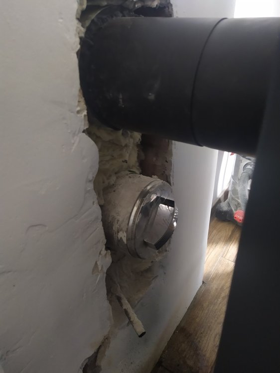

Podczas pracy rura dymowa za piecem szczelnie podłączona do wkładu, gorąca że dotknąć ciężko.. -
Ejcjan odpowiedział(a) na temat w Kotły pelletowe
Tak..wiem komin ma wygląd.. Dom mamy od zeszłego roku a poprzedni właściciel miał trociniaka którym zadymial pół okolicy..Komin zmaltretowany..dlatego jest wkład 6m fi 180 wg zaleceń kotła. Jak ogień dymi na czarno to i z komina tego dymu jest dość więcej..3 tygodnie było ok..czytam forum już jakiś czas na trybie FL dałem A na 8 a B na 30.. To jedyne co zmieniłem..wróciłem do fabrycznych bo myślałem że gdzieś jednak coś przez przypadek zmieniłem ale nie pomoglo -
Panowie Szpary już nie ma.. Dymu jest jakby mniej po czyszczeniu.. Dolot powietrza byl trochę zapylony.. Czy strażak na komin powstrzyma podmuchy wiatru? -
To jest kołnierz tylko po montażu wkład poszedł wyżej i muszę go opuścić.. Czy strażak na wkład by dużo pomógł? Jedyne co zauważyłem teraz to lekko dołem odstaje palnik.. Z tyłu jest jedna wyczystka i dołem się tylko skrapla -

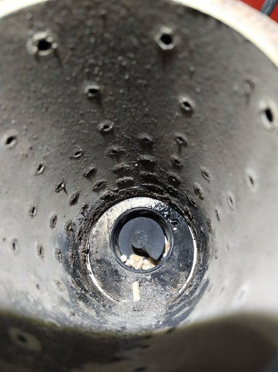

Nastawy i zdjęcia o które prosiliscie Temp kotła 70 Max 26 kotła Max nadmuchu 34 Średnia kotła 13 Średnia nadmuchu 30 Min moc kotła 12 Min nadmuch 26 Histereza 8 Wydajność podajnika 27kg/g Przewazony w teście 2600g Czyszczenie palnika co 24h Intensywność 4% Ustawienia serwisowe Praca Kaloryczność 4.9 Wydłużenie pracy podajnika 2-8sek Parametr A Fl 5 B 40 C 15t -

Tak to wyglądało więc raczej czyste Może być problem z ciągiem kominowym? Dziś mamy wiatr i tak wygląda w podajniku -

Ok..dzięki..palnik jest na dwóch śrubach więc jutro zaatakuje..kiepski pellet też odpada bo 3tygodnie dawał radę.. https://www.stempinkotly.pl/ Piec 25kw -
Komin jest drożny.. nowy wkład kominowy Do czyszczenia odkręcić palnik ? Był test 6min sypało i to waży 2720g -
Komin jest drożny.. Do czyszczenia odkręcić palnik ? -
No nie ma jako takiego nawiewu, ale to pomieszczenie gospodarcze i do szczelnych nie zależy..dziś w akcie desperacji zrobiłem otwory w drzwiach. Palnik nie jest na drzwiach więc dojście średnie..muszę go odkręcać do czyszczenia czy starczy jak załaduje tam rurę od odkurzacza -
