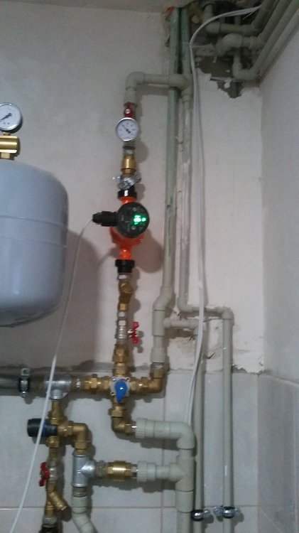

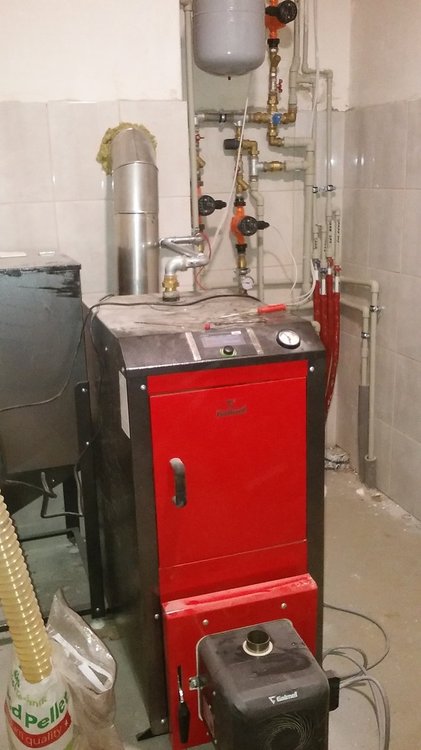

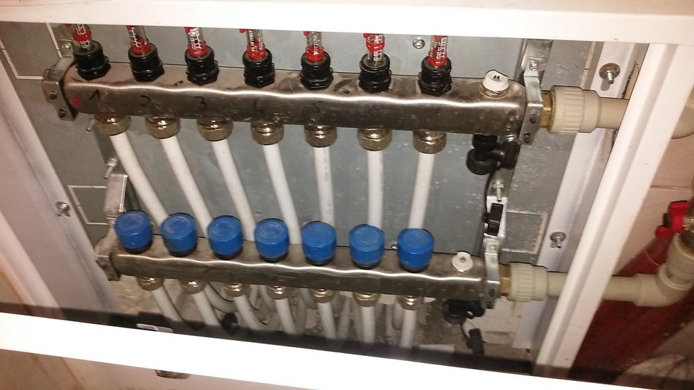

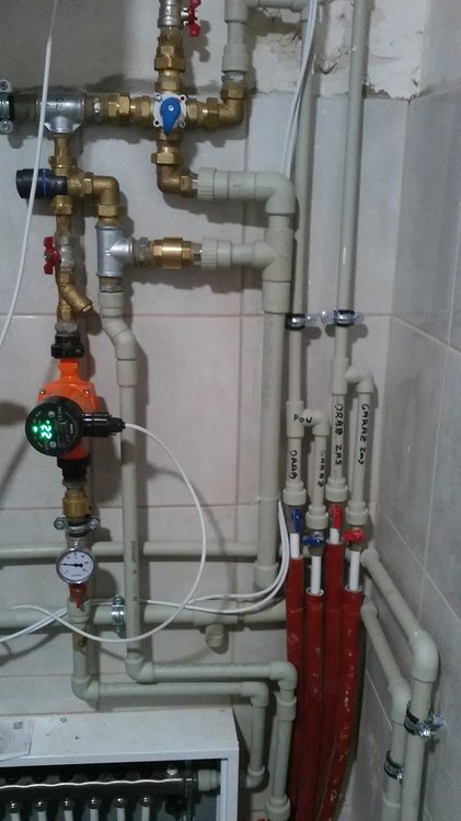

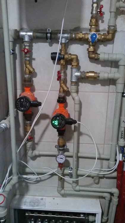

  3. Witam jak w temacie, potrzebuję pomocy odnośnie sterowania CO w moim domu.Nadmienię że ogrzewam dom 150m2 z garażem kotłem firmy Galmet na pellet.W części parterowej jest ogrzewanie podłogowe ( 8 pętli) a na poddaszu ogrzewanie kaloryferowe ( 3 pokoje + otwarty korytarz). W kotłowni zasilanie na podłogówkę steruję za pomocą zaworu trzydrogowego, termostatycznego firmy Afriso. Zaś ogrzewanie kaloryferowe (góra) przechodzi przez zawór czterodrogowy ( chyba firmy herz ze sterowaniem ręcznym ). Kocioł galmet jest z paleniskiem Pellas Revo Mini do którego podłączony jest czujnik temp. zewnętrznej ( nie aktywny). Mam pytanie do Was, jakie mogą być możliwości sterowania ogrzewaniem z taką instalacją? Do tej pory aby podnieść ( lub obniżyć ) temp. w salonie musiałem się udać do kotłowni i odpowiednio nastawic pokrętło zaworu Afriso. Identycznie kaloryfery z zaworem hertz ( kaloryfery posiadają głowice termostatyczne).
