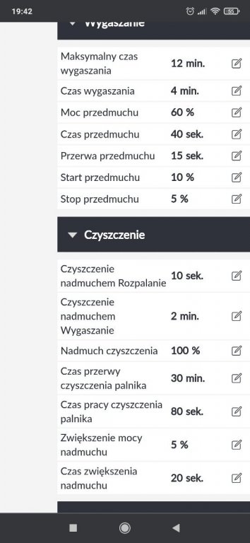

Wyczysc zbiornik z pelletem na dole jest pelno proszku. Za kotłem sa wyczystki również tam zajrzyj. -

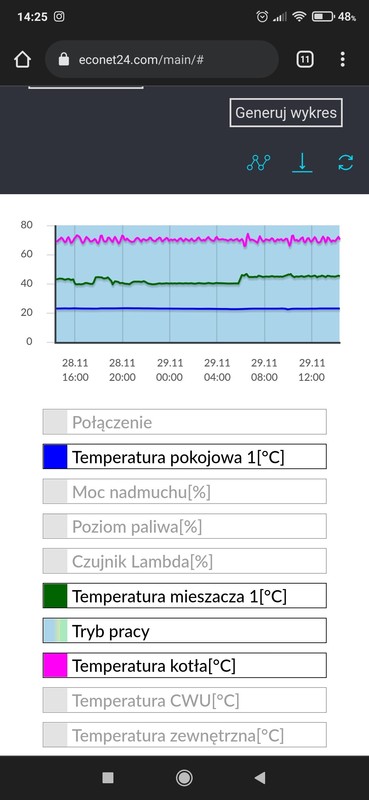

Kocioł chodzi praktycznie na 40 procent mocy caly czas. Wychodzi ok 0.9 kg na godzinę pracy. Czyli spalanie dzienne to ok 20 kg. Praca ciągła kotła jest bardziej ekonomiczna niż odpalanie i wygaszanie. Jeżeli dom slabo ocieplony tak jak mój zaledwie 8cm styropianu i trochę wełny na strychu na części domu. Okna plastikowe 2 szybowe. Spalalem 5 ton węgla i 2m3 drewna w sezonie. Poprzedni rok zakończyłem na 4.5 tony pelletu. Spalanie mam bardzo dobre. A palę od 1 wrzesnia do 1 czerwca na grzanie domu. Woda cwu cały rok non stop. Temp w domu zawsze powyżej 23 stopni od 6 do 22. Na noc obniżenie do 22 stopni od 22 do 6. Sterownik obniża czynnik na grzejniki tak aby temp zeszła do 22 na noc. -

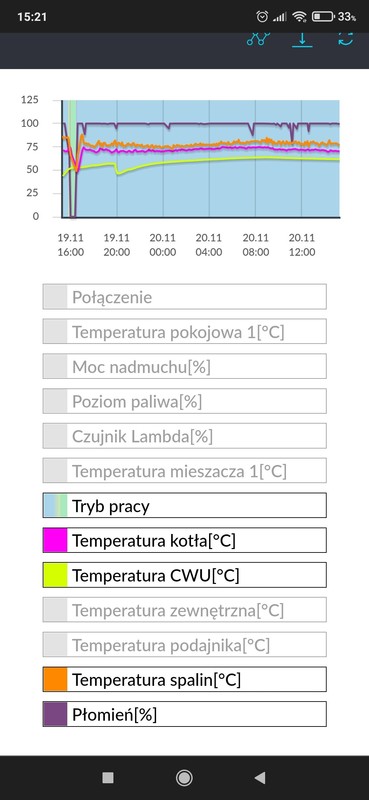

Sterownik tak pokazuje pracę na modulacji mocy. 14 procent to dla niego 40 procent mocy palnika. Ponieważ kotły na pellet moga palić normalnie bez kopcenia od 30 do 100 procent mocy. Powiedzmy że dla sterownika 3kw to 0. Pamiętaj, że to tylko program. Dlatego mierzysz wydajnośc podajnika... i jak widzisz na moich obliczeniach masz dużo lepsze spalanie! Kocioł tak sie ma nagrzewać. w Trybie Fuzzy Logic stara sie utrzymać temp do czasu nagrzania pomieszczenia lub nagrzania wody w cwu. Po co ma sie wygaszać skoro ma odbiór ciepła? Ma sie palić. W fz startuje od min mocy i idzie w góre do 100 i znowu obniża do 40 procent tak aby utrzymać temp na kotle... w standard ciagle podaje 100 procent dojdzie do zadanej i sie wygasi. Fuzzy Logic to tryb gdzie kocioł moduluje mocą tak aby utrzymać temp na kotle. W standard idzie ciagle na 100 procent mocy bez zadnych przeskoków (inni producenci maja H1 i H2 gdzie mozna w standard zrobić taktowanie np na 7kw i 4 kw i działa to praktycznie jak fz - METAL FACH tego nie ma. Jak przejdziesz w standard to dojdzie do zadanej i sie wygasi spadnie o temp histerezy czyli 15 stopni i znowu rozpali czyli na 55 znowu sie rozpali jak nie dogrzeje cwu za 1 razem. Powiedzmy ze na wygaszeniu kocioł bedzie oddawał ciepło w bojler. Ten tryb jest wskazany gdy ogrzewasz tylko wode w cwu. Masz mniejsze spalanie. Spalanie masz prawie idealne. Wydłuż czas przerwy o 1s. lub wypełnienie cyklu o 1 procent w dół. Wypuszczenie cwu zrób na 3 minuty a jak masz 15 to pilnuj tego żebyś rodziny nie ugotował żywcem przy małych dzieciach 65 stopni z kranu to masakra!!! (czujnik masz pewnie na srodku bojlera na górze masz z 10 stopni wiecej niż to co pokazuje. Dlatego zadana 50 i dojdzie do 55. Z nadmuchem nie sugeruj sie procentami tylko tym aby ciagle było 100 procent jasnosci plomienia. Ustawiłeś. Zostaw na tydzien. Wróc skoryguj o 2 procent w góre lub w dół i znowu za tydzien wróc. Nie zobaczysz zmian w ciagu 2 godzin. Palnik sie czysci w czasie palenia. Nie wygasza kotła. Szuflada sie zamyka a nastepnie otwiera. Nie zrzuca całości ponieważ ma sie palic ciagle w kotle!!! Na samym grzaniu cwu różnica na powrocie bedzie ksiazkowa. Jak zaczniesz palić na dom zobaczysz ze zimna woda z grzejników i podłogi bedzie zalewała kociol zimna wodą. Na powrocie bedzie z 35 stopni. teraz powrotu kotła nie dotkniesz a póżniej bedzie zimny ze bedziesz mógł trzymać reke na powrocie kotła. Tak nie moze być dlatego pompa kotłowa i dobrze wykonana instalacja! W kotle ma być szaro lub biało jak jest czarno to znaczy ze jest zbyt mało tlenu czyli nadmuch w góre. Tlenu na 100 procent mocy ma być ok 9 procent poniżej 7 procent kociol zaczyna dymić na czarno. Granica jest bardzo blisko dlatego piwko i obserwacja. Usuń zdjecie gdzie masz wpisany numer kotła gdzie pokazywałeś schemat dla bezpieczeństwa swojego konta. -

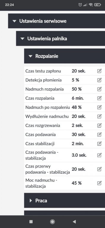

Zrób sobie czas podawania przy rozpalaniu 20s.- masz obecnie 30. Sprawdź czy rozpali za 1 razem. Czas rozgrzewania 2s. Szkoda zapalarki na 6s. Czas podawania stabilizacja 2s. Masz obecnie 3. Palić. U mnie wygląda tak. Ale wydajność podajnika to 8kg. -
