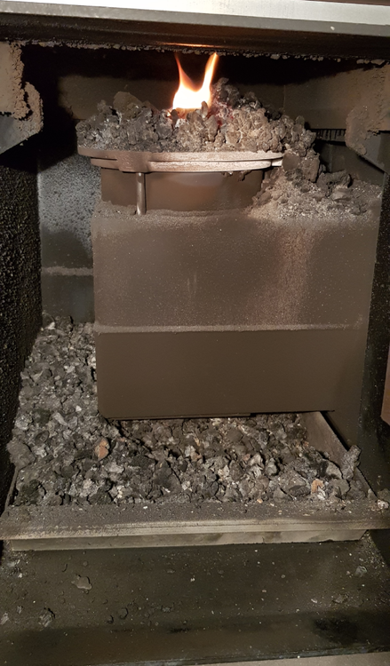

Ocencie ten płomień. Zdjęcie zrobione podczas pracy, dmuchawa pokazywała 96%. Stary groszek spalony. Od wczoraj nowy gorszek Sobianek, EKOGROSZEK LEW 29-27 MJ/kg 1000 kg https://sobianek.pl/sklep/ekogroszek-lew-29-27-mj-kg-1000-kg/ Kaloryczność – 27-29 MJ/kg Zawartość siarki – max. 0,6% Zawartość popiołu – max. 5% Zawartość wilgoci – 5-12% Wymiar ziarna – 5-25 mm Zdolność spiekania – max. 10 Jestem początkującym palaczem. Widać spieki. Spieki podobno powoduje za dużo powietrza. Jak na PID zmniejszyć nadmuch? Jest w menu korekta powietrza. Dać na minus? Ile na początek? -

Strzałka oznacza stronę z której wchodzi podajnik. Na zielono mamy przerwy w koronie, czyli czerwone zaznaczenie od strony podajnika powinno być bez przerw w koronie? -

Sprawdziłem, są otwory w retorcie: Dzwoniłem na serwis wyjaśniać sytuację. Ja miałem sterownik wymieniany zaraz po uruchomieniu kotła. Ekran robił się biały i brak reakcji na dotyk, działo się tak po uruchomieniu podajnika, jak podajnik przestał działać, ekran odżywał. Może być tak, że serwisant wsadził sterownik ze starym softem, ale to gdybanie, bo nie miałem wtedy takiej widzie jak teraz. Soft zmieniony: Pali się tak sobie: Jutro doczytam wasze wypowiedzi. Ktoś wiedzę o pompie kotłowej pisał. Zastanawiam się czy by jednego z zaworów nie przestawić na ochronę powrotu. Dzisiaj odpaliłem piętro, zaczynam wygrzewać wylewki. Jutro zobaczę jak to będzie pracować. -

Wykres od wczoraj: Wentylator: Retorta. Trzeba by wygasić, aby zrobić zdjęcie od góry. Zdjęcie z początku uruchomienia pieca. Przesypywał i nie dopalał. Nie sugerujmy się, że tak jest teraz. Może to wystarczy: Dzwoniłem do Defro w sprawie czujnika temp. spalin. Pan kazał wyczyścić. Robi się to ponoć raz w miesiącu. Tak wyglądał przed i po czyszczeniu: Po czyszczeniu temp. spalin znacznie wzrosła. Wcześniej 50st. to był max. -

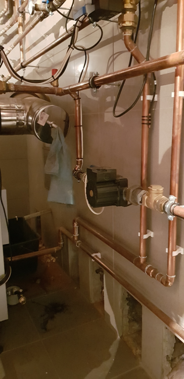

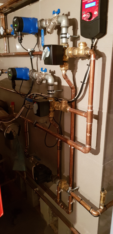

Hydraulik zrobił jak zrobił. Jak tylko powiedziałem jak chcę. Sterowanie temp. parter/piętro/CWU. Wszystko z komputera na piecu + sterownik SPK Lux. Gdzie to sprawdzić? Kupiony w czerwcu tego roku. Sterownik był już wymieniany, problem z wyświetlaczem: podczas pracy podajnika ekran robił się biały, brak reakcji. -

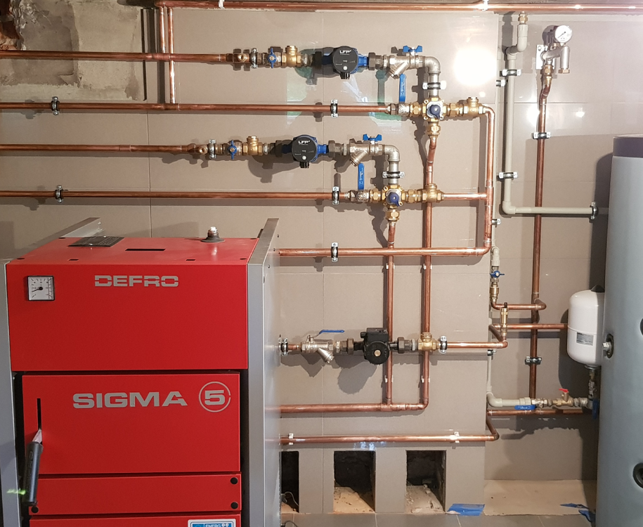

Witam, Mam problem z PID w Defro Sigma E 12kW. Tak wygląda instalacja: Zamysł był taki, aby podzielić instalację na parter i piętro. Dodatkowo mamy CWU. Mam dwa sterowniki: sterownik pieca pilnuje temperatury wody podawanej na piętro, dodatkowy sterownik Defro MZ pilnuje temperatury wody podawanej na parter. Sterowniki zarządzają zaworami 4D poprzez siłowniki. Dwa zawory 4D i mieszanie przez nie wody zapewnia ochronę powrotu. Żaden ze sterownik nie pełni roli ochrony powrotu. Pilnują temp. zasilania grzejników. Nie bawiłem się w ustawianie dwustanu, włączyłem PID. Wygląda na to, że nie działa on tak jak powinien. Wczoraj wyłączyłem piec do czyszczenia. Praca w PID wygląda tak, że piec łapie temperaturę, przechodzi w nadzór, temp. rośnie siłą rozpędu, potem spada na bardzo niską i ponownie ciągnie do góry. Nie wiem czemu temp. nie oscyluje w granicy 60st. Przy 58st. piec powinien pracować i dociągać do 60st. Nie wiem skąd takie spadki. Wykres z wczoraj: Parter, aktualnie grzejemy, zarządza nim sterownik dodatkowy Defro MZ: Piętro, aktualnie nie grzejemy, zarządza nim sterownik pieca: Po spadku na 45st. piec ciągnie do góry: Osiąga zadaną temp. i po przekroczeniu zadanej temp. wykonuje test: Temp. rośnie "siłą rozpędu", piec wchodzi w nadzór, w tym momencie tracimy infor. o temp. spalin: Nie czekałem na spadek temp. do 45-50st. Co tu jest nie tak? Czemu na PID piec nie oscyluje w temp 60st? Skąd takie spadki? Czy ktoś może pomóc?

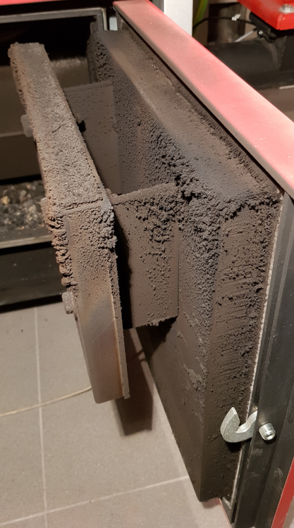

Zdjęcie z instalacji. Piec uruchomiony jest od wczoraj. Nie pytajcie czemu nie PID, tak to ustawili i tak jest. Trzeba to sobie teraz poprawić. Raczej instalator mi nie będzie przychodził i zaglądał czy się dobrze pali czy kiepsko. Za zdjęciach jest stan od wczoraj, nie dopalone i sadza. Jak jest ktoś z łódzkiego to zapraszam do mnie. -

Witam, Wczoraj uruchomiłem nową instalację w domu. Przeprowadzka z bloku, więc nie paliłem nigdy wcześniej w piecu. Kocioł Defro Sigma E 12kW, dwa obiegi z grzejnikami (parter i piętro) na zaworach 4D z siłownikami, dwie pompki. Do tego bojler 200l z pompką. Założenie instalacji było takie, aby ze sterownika na piecu sterować wszystkim automatycznie. Ustawienia: - temp. kotła 60st. - temp. CWU 45st., - parter 50st., tu jest 6 grzejników - piętro 10st. wyłączone w trakcie remontu, - histereza kotła 2st, histereza CWU 5st. - temp. załączania pomp 40st. - praca bez PID. Praca: - podawanie 15s, przerwa 56s, - nadmuch 30%, Podtrzymanie: - podawanie 20s, przerwa 40min, - wentylator czas pracy 20s, przerwa 7min. Ustawienia wprowadzone przez instalatora. W załączniku wykres z temp. kotła od momentu rozpalenia. Palenisko dzisiaj rano i drzwi paleniska. Widać niedopalony ekogroszek. Drzwi paleniska zaszły sadzą. Od czego zacząć regulację? Wydaje mi się, że piec jest za długo w podtrzymaniu, tak patrząc na ten wykres temp. Rzućcie okiem, może coś poradzicie.
