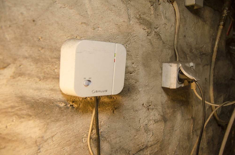

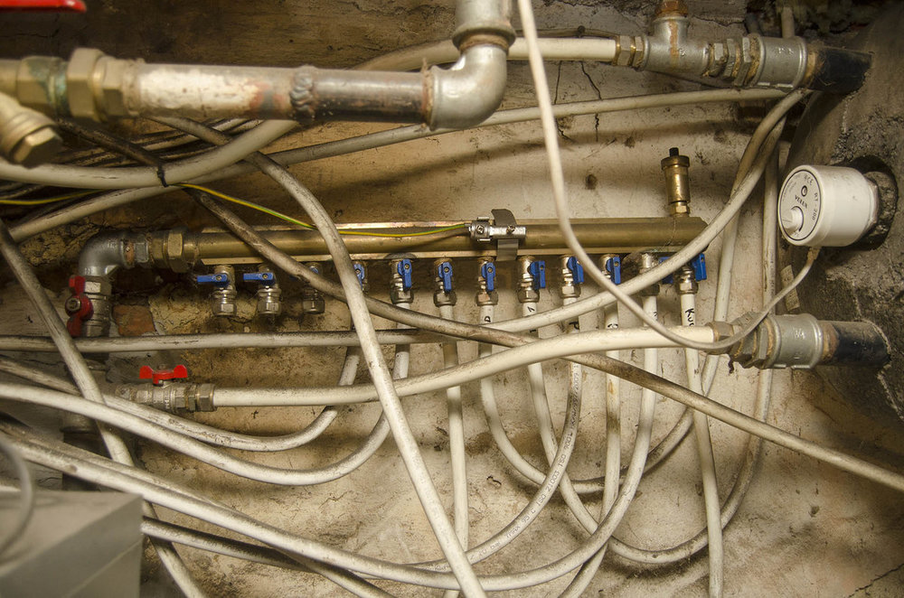

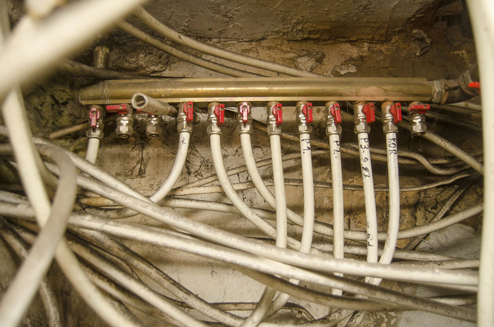

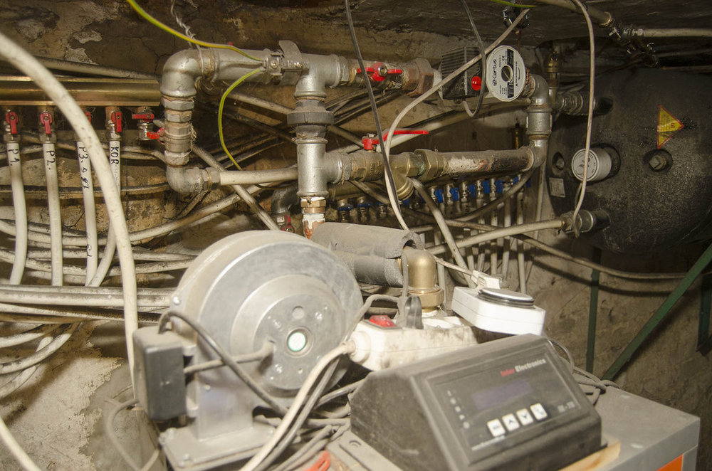

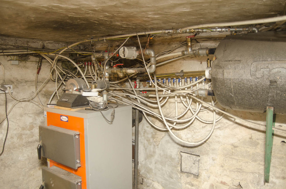

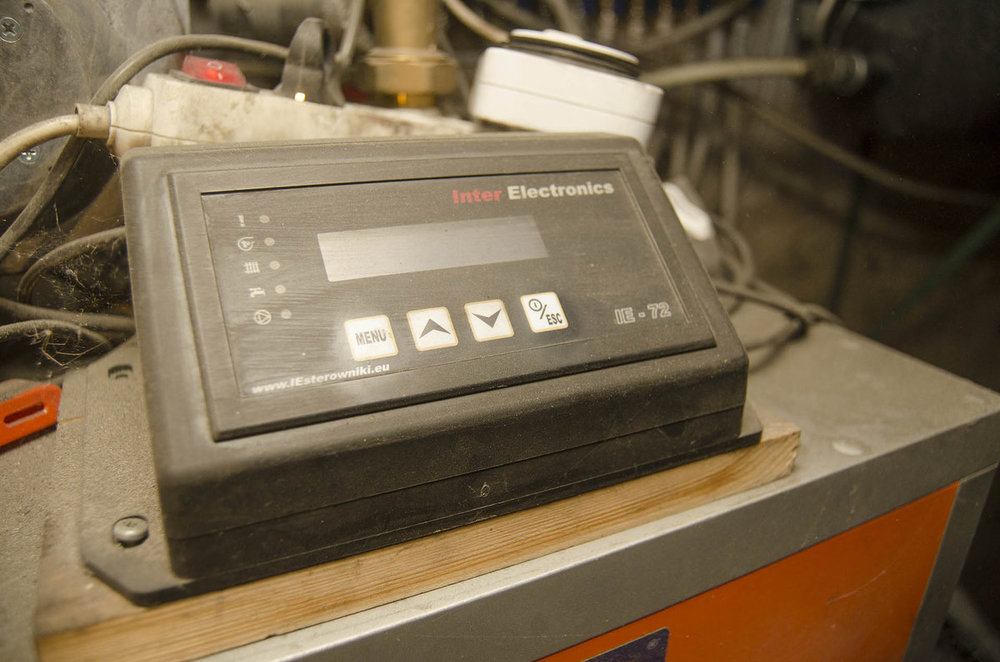

  6. Wiem, że takich tematów było bardzo dużo. Jednak każdy ma nieco inne potrzeby i uważam, że każdy przypadek jest w pewnym stopniu indywidualny. Chcę zmienić piec „na wszystko” na kocioł pelletowy. Od dwóch tygodni czytam fora, oglądam YT itd. Coś tam mi się w głowie klaruje ale nie do końca. Dom dwupoziomowy ok 140m2, dom z lat trzydziestych XX w, częściowo podpiwniczony. Pierwsze piętro zrobione w nowych standardach to znaczy między regipsem a ścianą wełna 15 cm, strych odizolowany także wełną 15 albo 20 cm. Parter bez ocieplenia. Ściany grubości 25 cm okna współczesne dwuszybowe. W całym domu współczesne grzejniki stalowe. Ze strony ciepłowłaściwe wyszło, że kocioł na pellet powinien mieć 12-15 kw. Paliłem węglem kamiennym orzech >28 MJ, spalanie około 3.5 t/ na sezon (wrzesień-kwiecień, dwie ostatnie łagodne zimy + drewno na rozpałkę może z 3-4 mp (sosna)), temperatura w domu 21 C (dzień), 18 C (noc). Posiadam bezprzewodowy sterownik pokojowy Salus oraz sterownik pieca „InterElektronics IE 72”. Chcę skorzystać z programu „Czyste powietrze”. Chciałbym kocioł do 13 tys zł. Czytając forum zniechęciłem się do Kostrzewy (choć kusił mnie kocioł EEI Pellets 12-30 kW z zasobnikiem u góry). Taka konstrukcja kotła jak wspomniana Kostrzewy mi się podoba, kocioł jest kompaktowy ale pewnie nie ma takiego z pionowymi kanałami. Skłaniam się ku palnikowi Kipi, zależy mi aby kocioł miał wymiennik pionowy (peletowce tak powinny mieć z tego co czytałem), automatyczne czyszczenie palnika i łatwe czyszczenie pionowych kanałów wymiennika (taka rączka, którą się podnosi kilka razy „i już” :D), palnik musi spalać efektywnie gorszy pellet od A1. Mieszkam przy Zielonej Górze więc mam blisko do pelletu Stelmet Olimp/Lava ale będę chciał zapewne palić czymś tańszym (A1, A2) szczególnie gdy będzie cieplej na dworze. Sterownik powinien mieć pełną możliwość ustawień (bez konieczności wzywania serwisu jak w Kostrzewie). Dużo pozytywnych opinii czytałem o sterowniku Plum ale jeszcze nie wdrażałem się w ten temat. Generalnie na razie nie wiele wiem. Czytałem, że moduł z sondą lambda jest bardzo fajnym i potrzebnym dodatkiem ale koszt to około 1 tys. Jak bardzo ta sonda wpływa na koszty eksploatacji, ilość pelletu i żywotność kotła? Sterowanie przydałoby się zdalnie (internet/telefon oraz panel pokojowy). Panel pokojowy bardziej mi potrzebny niż sterowanie przez internet/telefon. Zamieszczam także zdjęcia mojej kotłowni abyście zobaczyli co mam i jak to wszystko jest podłączone (pewnie się przerazicie). Domyślam się, że kotłownia potrzebuje modernizacji pod pellet ale jakiej? Proszę napisać co jest niezbędne do zrobienia aby nowy kocioł działał jak najlepiej. No i aby instalator nie zdarł ze mnie kasy na niepotrzebne elementy. Komin zapewne potrzebuje wkładu. Czy wkład musi być z metalu kwaso/żaroodpornego czy wystarczy kwasoodporny? Grubość musi być jak największa czyli 1 mm czy może być np. 0,8 mm, a może 0,6 mm? Planuję w przyszłości przenieść kotłownie do garażu blaszanego aby pozbyć się dodatkowego podnoszenia worków i dostarczania ich do piwnicy (gdzie obecnie jest kotłownia). Czy kocioł będzie normalnie działał w bezpośrednim otoczeniu temperatury np. -20 C. Jak zachowują się np. ekrany sterowników albo inne elementy w tak niskich temperaturach? Na razie odkładam na przyszłość kotłownie w garażu bo koszt rur preizolacyjnych (cztery rurki ~około 300 zł/m potrzebne 25 m :/) zabił ten pomysł teraz. Proszę Was o konkretne modele, które spełniają moje ymm (wg mnie) istotne cechy.
