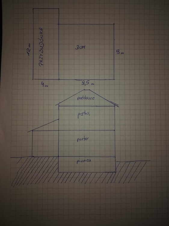

Jeśli chodzi o producenta pieca to zdecydowałem się na niego, ponieważ firma ta znajduje się w mojej okolicy, a poza tym większość kotłów na ekogroszek, które oglądałem są robione je jedno kopyto. Z kolei co do kalkulatora na stronie www.cieplowlasciwe.pl, to nie bardzo wiem jaką powierzchnię zabudowy wpisać, ponieważ mój dom ma nieregularny kształt tzn. chodzi o przybudówkę, która jest dostawiona do budynku i ma tylko jedną kondygnację (bez piwnicy). W załączeniu poglądowy rysunek przedstawiający rzut z góry i przekrój.

Witam wszystkich Stoję przed dylematem wyboru kotła na ekogroszek, a właściwie jego mocy. Wybrałem kocioł z podajnikiem na ekogroszek prod. Kawah typ KDC. Dane kotłów w linku poniżej: https://www.kawah.pl/produkty/kotly-grzewcze/kociol-kdc-k2-eko/ Problem polega na tym, że nie wiem jakiej mocy kocioł wybrać do mojego domu. Dom to typowa piętrówka (kostka) z lat 70 (dwa piętra + piwnica nieogrzewana) Wymiary zewnętrzne po obrysie domu to 8,9m x 9,5m (suma powierzchni wewnętrznych ogrzewanych domu bez piwnicy to 125m2) + przybudówka o wymiarach zewnętrznych 4m x 12m (powierzchnia wewnętrzna 41m2). Łączna powierzchnia wewnętrzna ogrzewanych pomieszczeń to 167m2. Ściany zewnętrzne wykonane z 1,5 pustaka z pustką powietrzną Okna plasikowe 12 letnie Instalacja CO stara, układ otwarty, rury stalowe. Na piętrze grzejniki aluminiowe, a na dole żeliwne. Do tej pory cała ta powierzchnia była ogrzewana kotłem zasypowym (tzw. śmieciuchem) o mocy 20kW, którego teoretyczna sprawność odczytana z tabliczki znamionowej to 77%. Obecnie dom został docieplony styropianem gr. 10cm. Dodatkowo dociepliłem strop między górną kondygnacją, a strychem/poddaszem/ wełną o grubości 15cm przykrytą płytą OSB. Ponadto z uwagi na montaż kolektorów słonecznych zmieniłem zbiornik CWU ze 120l na 270l. Konsultowałem problem z trzema hydraulikami i zdania są podzielone (dwóch twierdzi, że moc kotła powinna być 20kW, jeden, że 15kW spokojnie wystarczy). W związku z powyższym proszę o pomoc oraz wasze opinie na ten temat. Z góry uprzedzam, że jestem nowym użytkownikiem i jeśli umieściłem ten temat w niewłaściwym miejscu to przepraszam. Poza tym wiem, że wielu z was stwierdzi, że temat był już poruszany, jednak nie znalazłem nigdzie powierzchni odpowiadającej mojemu domowi. Z reguły piszecie o domach do 150m2, a później są domy 200m2 czyli typowe katalogowe dane producentów pieców.
