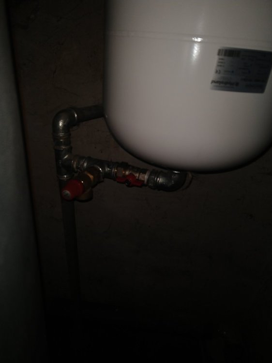

  7. wysłałem w pełnej rozdzielczosci. idąc od lewej jest przepona, zawór bezp, bojler 300l, ogrzewacz wody, a na górze bojler 250l, piec kuchenny i tłumik uderzeń
  8. nabazgrany schemat fragmentu instalacji

  11. zdjecie kiepskie ale coś tam widac słaby aparat rura idąca w dół jest to zasilanie zimnej wody do pionowego bojlera po zamknieciu kranu na zaworze nic nie puszcza uderzenia dalej występują jest jeszcze jedna rzecz przed montażem zbiornicza zakupiłem tłumik uderzeń hydraulicznych i mam go obecnie zamontowany przy jednym z kranów wykręcić go skoro już mam teraz naczynie przeponowe? czy zostawić
  12. rury 1/2" rury ocynkowane zdjęcie wstawię jak już wróce z pracy zamontowałem go na rurze doprowadzającej zimną wodę do bojlera, w miejscu gdzie był wstawiony trójnik z zaworem bezpieczenstwa dokręciłem nastepny trójnik i wstawiłem zawór bezpieczenstwa później zawór kulowy którego nie można montować i na koniec przeponę zamontowaną przyłączem w dół. Próbowałem już upuścić ciśnienie bo jednak maksymalne mam 2,8 bar - a zawsze byłem w 100% pewny że mam 3,5. ustawiłem na 2,6 oczywiście po wykręceniu przepony Zastanawiam się czy stary dodatkowy bojler mógł pochłaniać te uderzenia? w instalacji nic wiecej nie było przerabiane bojler który wyrzuciłem na wyjsciu ciepłej wody miał trójnik więc go zaślepiłem, a na wejściu zawór kulowy, ale go usunąłem i zaślepiłem. po tym zaczęły się uderzenia w rurach
  13. No właśnie nie. Po zamontowaniu przepony nic nie pomogło. Nie wiem w czym może być problem. Jak juz pisałem problem zaczął sie po usunieciu drugiego bojlera ktory byl na parterze. Przepony nie bylo a uderzen tez nie bylo. A czy nie pomoglo by bardziej jesli przepone zamontowal bym rurze cieplej wody?
