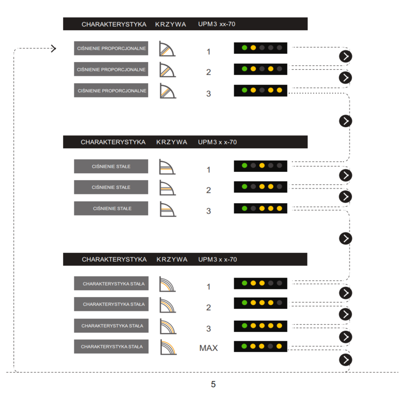

Jakie ustawienie pompy na grzejniki i podłogówkę UPM3
jacobobbo opublikował(a) temat w Instalacje CO i CWU
Cześć, Jakie najlepsze będzie ustawienie pomp dla podłogówki bez termostatu pokojowego ( sama pogodynka ) oraz grzejników z termostatatami automatycznymi pod Zigbee ? -

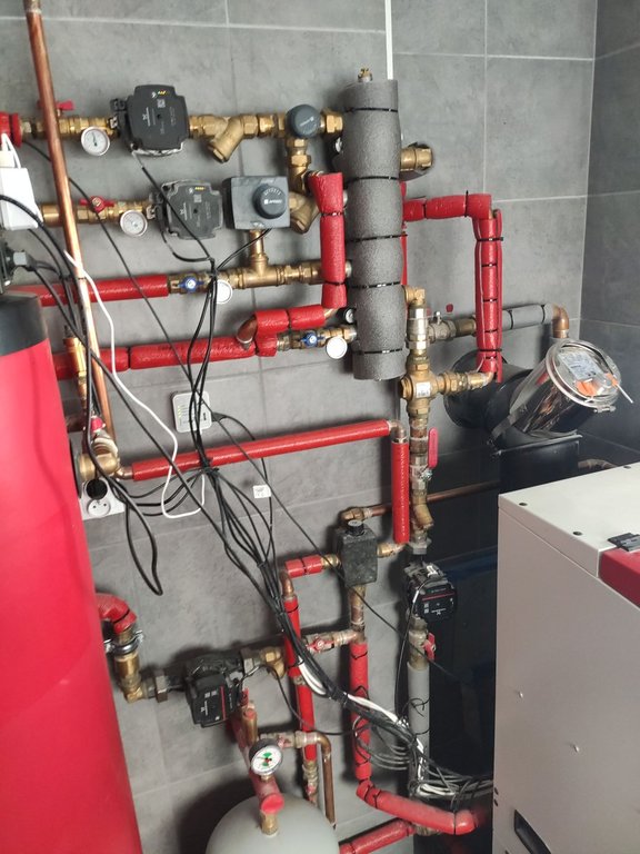

Witam, Co powiecie w temacie temperatury i ustawień szybkości pompy powrotu ? W tej chwili pompa na 3 biegu, ale możda dać 1 albo 2. Różnica w temperaturze od 0-4 stopnia gdzie wyżej jest na powrocie. Sprzęgło z dwoma obiegami. Co będzie lepiej działać i jak powinno być ?

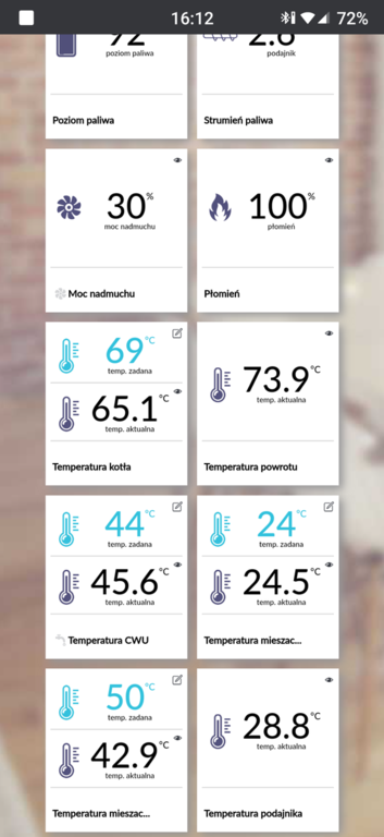

Dziękuję chociaż nie jest się czym chwalić, ale jak kocioł się wygasza to 4.1 na godzine pelletu bierze.... Ja nic nie ruszałem ustawień kotła od nowości nie licząc temperatur zadanych i raz wyłączałem serwisowo obieg 3 czyli grzejniki bo ciekło z zaworów. Kocioł miał problem osiągnąć zadaną na samym początku teraz już tego nie ma. Kita płomienia wygląda całkiem normalnie jak otwierałem na chwile. Dorzucam jeszcze zdjęcia jak kocioł jest wygaszony. W tym momencie są praktycznie wszystkie zakręcone. Dziwnie bo termostat działa tak, że poniżej 3.5 z 5 mocy w ogóle nie grzeją. A na 5 jak są odkręcone to mój ojciec powiedział, że na pewno mają więcej bo aż parzą jak się chwilę przytrzyma. -

Dzięki za zainteresowanie. Do reszty jest zainstalowane takie sprzęgło. Ja dopytywałem kolegę co doradzał jak i Kubę z Kotłospawu czy na pewno będzie to najlepsze rozwiżania i oboje tak potwierdzili. https://www.afriso.pl/katalog-online/basic/zestaw-mieszajacy-ze-sprzeglem-hydraulicznym-bps/produkt/9090600 z resztą układ ten był dostępny na stronie kotłospawu ( tylko w moim przypadku zamknięty i bez pogodynki, ale ona jest fizycznie tylko nie podłączona. Obecnie zastanawiam się czy nie puścić samej podłogówki a grzejniki wyłączyć i wtedy dać z 40 stopni na podłogę 60-70 na piec i histeraze 15 stopni jak ktoś to już polecał. Co wy na to ? Teraz pytanie co robić dalej czy przerabiać grzejniki na układ z zaworem 3D jak podłogówka ? Czy wystarczy jakiś ogranicznik temperatury na grzejniki i reszte termostaty z wifi zrobią ? Czy ogranicznie powrotu żeby piec nie chodził w kółko ? To już pytanie do was.... Bardzo dziękuję za wszelką pomoc -

Witam, Mam piec Slimko 16 Kw z palnikiem kipi 20. Do tego sprzęgło hydrauliczne Afriso z jednym układem mieszającym ( od góry to jest 2 i 3 rura ) podłogówka. Rura 1 i 4 to są Grzejniki. ATV 50 stopni Afriso i ochrona powrotu regulus Do tego CWU 180 dwupłaszcz. Do ogrzania parter 110 m2 ok 70 % to podłogówka i 30 % grzejniki. Na górze 90 m2 z czego 30 % podłogówka i grzejniki 70%. Dom docieplony od zewnątrz 20 cm styropian. Poddasze jeszcze nieocieplone i tam działa tylko podłogówka i jest tam ok 14 stopni. Na dole grzejniki częściowo skręcone i jest ok 22-21 stopni. Problem w tym, że temp pieca jest taka sama jak na grzejniki mimo ustawień i piec non stop chodzi spalając ok 60-100 kg dobowo pelletu Olczyk ! Proszę o pomoc co jest albo może być nie tak. Ewentualnie zna ktoś kogoś kto to okiełzna na podkarpaciu ( Leżajsk, SokołówMłp ) -

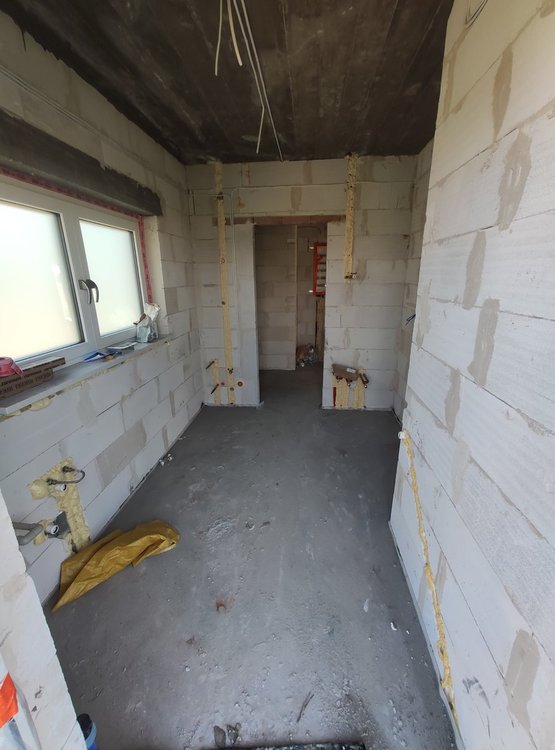

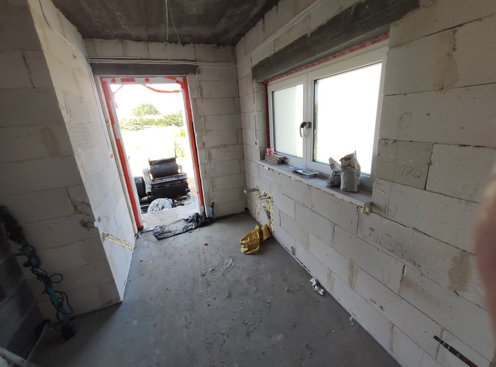

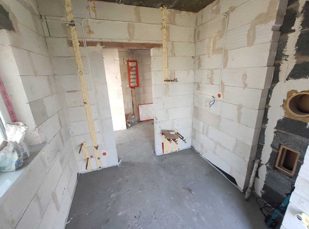

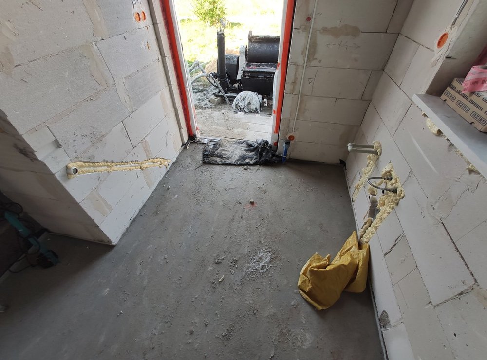

Jeszcze odnośnie sterownika to tak samo mi kolega polecał. Pokrętłowy + moduł wifi do tego i termostat podpięty z kotłowni kablem sieciowym dlatego w ten sam co tynkarze przyszli to jeszcze mi elektryk na szybko robił :) Wrzucam zdjęcia kotłowni Póki co nie, ale mam znajomego który mi to zrobi w normalnych pieniądzach nawet żeby zrobić kolektory za 2 lata i podłączyć do bufora czy boilera albo tego i tego jak można ? -

Witam, Stoję przed wyborem wielkości pieca na pellet 16-20 Kw do nowego domu w trakcie budowy. Dom ma 215 m2 po podłodze i ok 400 m2 do ogrzania. Ogrzewanie mieszane parter 70 % Podłogówka góra ok 30 % podłogówka reszta grzejniki. Dom ocieplony styropian podłogi 15 cm parter do tego pójdzie wełna 30 cm i w przyszłym roku elewacja 20 cm styropian. Mała kotłownia ok 7 m2. Polecono mi Slimeko z Kotłospawu. Do tego zastanawiam się jak rozwiązać sprawę buforu lub bojlera ? Przyszłościowo myślę nad kolektorami lub fotowoltaiką. Piec potrzebuję zamontować i ustawić na podkarpaciu. Możecie coś konkretnie doradzić żebym był nieczęstym gościem w kotłowni i nie stał się królem przerzucania pelletu ? -
@robin60 Dzięki za info. Mam już komin zrobiony i nie chce teraz kombinować. Wstrzymam się z pompą jeszcze na 10 lat. Póki co chcemy się wprowadzić w miare szybko bez kredytu dlatego nie czas na inwestycję tego typu. Mnie interesuję najbardziej jak rozwiązać kwestię podłączenia ogrzewania mieszanego żeby nie było strat i działało optymalnie. Ustawić sobie 50 stopni żeby piec nie spalał dużo a mieć dobrze dogrzaną podłogówkę i w miare ciepłe grzejniki i wodę ? Jak to najlepiej podłączyć wtedy i co zastosować. Boiler, bufor jakiś mieszalnik ? Nie jestem w temacie więc mam nadzieje, że fachowcy to zrozumieją. Pytanie też czy piec 20 Kw bo polecali mi do 200 m2 16 Kw, a znowu czytałem, ze lepiej mieć mocniejszy i duży zbiornik... Dlatego mam nadzieje, że wy będziecie w stanie mi odpowiedzieć z doświadczenia jak to zrobić. Dziękuję
Moi drodzy mam dom w nowym budownictwie w trakcie budowy. Budowany z pełnego pustaka 24 mm dachówka murano okna 3 szyby 88 mm profil. Jestem zdecydowany na pellet i slimko 16-20 kw. Dom ma 230 m2 z czego ok 200 m2 powierzchni mieszkalnej. Myśle jak to zrobić najlepiej. Patrzę pod kątem nie mieszkania w kotłowni. Sterowanie z telefonu do tego może bufor żeby trzymać temperaturę ? Mam ogrzewanie mieszane z czego na dole więszkość podłogówką a na poddaszu użytkowym więcej grzejników. Co poradzicię z doświadczenia żeby nie robić doktoratu a optymalnie korzystać i cieszyć się z tego ?
