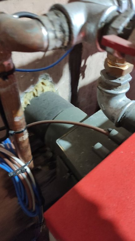

Nieprawidłowa praca pompy obiegowej Niskie obroty 5 wat pompy IBO beta od CWU
Ramage opublikował(a) temat w Instalacje CO i CWU
Mam kocioł na pellet i właśnie przy nim pompa IBO Beta od CWU nie może nabrać pełnej mocy na 22 wat. Pokazuje cały czas na wyświetlaczu 5-6 wat i za pompą zimna rura. Miał ktoś może podobny problem? Awaria stała się po tym, jak na okres 2-3 miesięcy był wyłączony piec, a wodę do CWU grzałem gazem. Układ odpowietrzony, stukałem, odłączałem, podłączałem. W sterowniku jest wszystko dobrze podłączone. Druga pompa taka sama od centralnego kręci normalnie na 22 watach. -

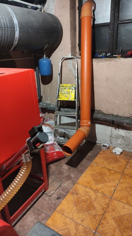

@besix@eliks@Heiztechnik Zamilkłem na chwilkę, ale mam już "zetkę" z rury kanalizacyjnej fi 160 skierowana w stronę palnika. Odległość ok 1m. (Dołączam zdjęcia). Mam RCK. Problem dalej występuje taki sam jak wcześniej (mały, duży ogień, niedopalony pellet). Dzisiaj byli Panowie od wkładu kominowego obejrzeć komin i co wyszło to to, że na górze komina ~50cm od końca jest zabetonowana wkładka z otworem 14x14cm i z niej jest wylot dymu. To przez to może się dusić komin i traci ciąg? Mam bardzo biały dym z komina i to w dużej ilości. Fachowiec od wkładu jak dobrze pamiętam radzi wkład 21 na 11cm. Szukam informacji jak powinien być wkład kominowy z stalówki dla komina o wysokości 12 -13m. Wesołych Świąt Panowie. -

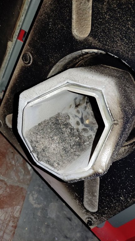

@besix Myślę o RCK, ale wiesz sam RCk bez dobrego ustawienia nic nie da. Jak dla mnie to bardzo dobrze, że wziąłem fachowca, bo zanim bym doszedł do tego, że trzeba przysłonić wentylator minęło by wiele rozmów na forum czy z serwisem HT. Obecnie przysłona jest otwarta na jakieś 2-2.5cm z obu stron. Ten fachowiec mówi, że im mniejszy otwór tym lepiej manewrować ustawieniami nadmuchu. Pellet podobno też jest z domieszką płyt meblowych wg niego, bo spala się kiepsko i na ruszcie zostaje trochę popiołu. Zaczadza wymiennik i drzwiczki właśnie przez to że, "dodatki" do pelletu potrzebują więcej powietrza. Czy to prawda również, że ten palnik rynnowy pellHard v2 (jeśli nic nie pomyliłem) to bardzo kiepski palnik i muszę niestety mieć oczadzony piec jeśli chcę chociaż trochę sprawnie spalać pellet. Mogę zwiększyć nadmuch, wtedy mniej sadzy, ale mniejszy ogień i więcej pelletu do ogrzania. Z nowymi ustawienia przez noc widzę, że Pelletu w zbiorniku ubyło 2-3 krotnie mniej. @besix Jeszcze prośba o ten RCK bo mam bardzo krótką rurę do komina. Pod spodem mam po starym kopciuchu póki co otwór zatkany wełną. Mógłbym rurę włożyć i na niego RCK? Potem ładnie to zakleić? (jak na zdjęciach) -

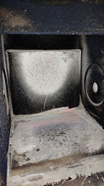

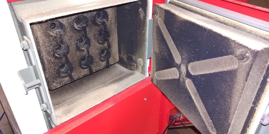

@Heiztechnik Wszystko było ok, schodzę teraz po 2h i wszystko w sadzy jak na zdjęciach. Czyli jednak za mało powietrza? No już sam nie wiem. Rano czeka mnie porządne czyszczenie. Ustawię rano moc nadmuchu maksymalną na 23 lub 24%, tylko że mam mechanicznie też przysłonięty nadmuch i może te 2-3% to za mało? Sądziłem, że po 2 dniach wygrałem bitwę jednak czeka mnie kolejny 3 dzień. Napisałem również do tego co tak mi ograniczył powietrze. -

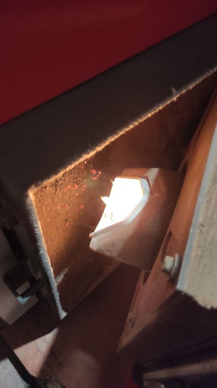

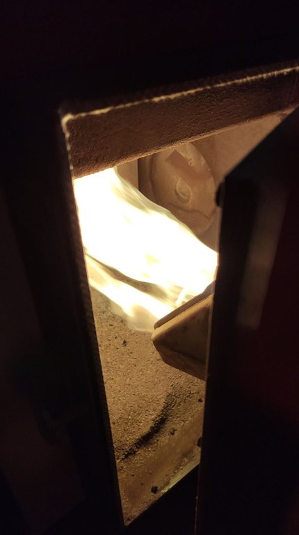

@Kordjano@besix@HeiztechnikUdało się :D Co prawda podzwoniłem do dwóch znajomych właścicieli kotłów na pellet i jeden słyszał o specjaliście, co ma dużą wiedzę na temat tych kotłów. Co prawda kosztowało mnie to 200zł, ale mam problem z głowy. Dla przyszłych szukających rozwiązania napiszę co ustalił i zmienił, a jego efekt to filmik z pracy na pełnej mocy 12kw. Za dużo powietrza, nadmuch sterownik maksymalnie ogranicza do 21% i to było jeszcze za dużo. Sam nie wiedział, ale na szczęście moje rozmowy z serwisem heiztechnik wspominały coś o mechanicznej/ręcznej przysłonie na wentylator i tym jeszcze zasłoniliśmy. Praktycznie zasłona jest dana na maksa. Wydłużona praca zgarniacza jak dobrze pamiętam dwukrotnie (tu nie pamiętam dokładnie musiałbym zejść do kotłowni i odczytać obecne ustawienia). Płomień trochę się zmniejsza podczas pracy, potem zwiększa jak dołoży z węża, jednak i tak jest to płomień 2-3 razy większy niż wcześniej. Większe kawałki nie lecą, jedynie iskierki. Jak otwieram piec to już nie widzę w popielniku jarzących się niedopałków. Może jak by ktoś potrzebował pomocy to zostawiam numer telefonu: Krzysztof Stolarczyk +48 668 615 642 (Polska północno wschodnia) Jedynie czego się obawiam, to że tak przy zasłoniętym wentylatorze/nadmuchu będzie problem z rozpaleniem, bo nie było wcześniej żadnego problemu z tym. video-1607622980.mp4 -

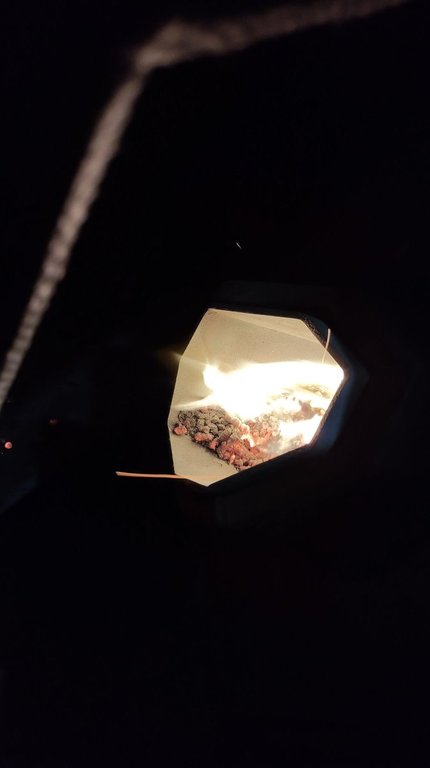

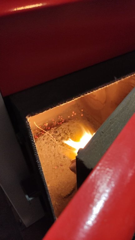

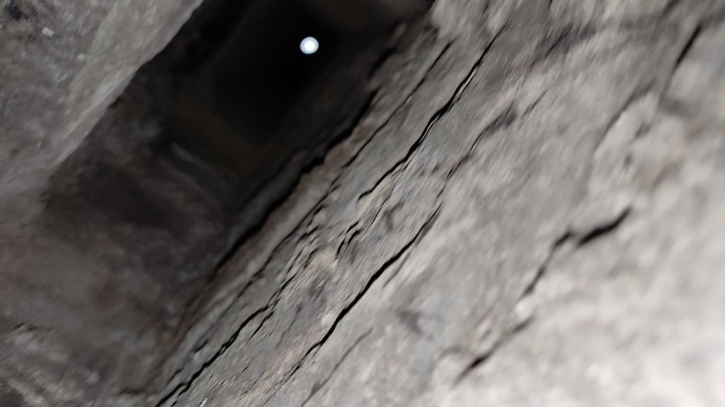

@Heiztechnik Próbuję na wielu ustawieniach i zmianach w tym w panelu serwisu. Czy restart coś pomoże, bo wydaje mi się że wrócę do początku i będzie to samo jeśli żadna regulacja ręczna póki co nie pomaga. Mam zdjęcia z przed kilku godzin. Zdjęcie na którym jest największy płomień i nie ma wypadania to moc minimalna 4.2 pali aż miło, nic nie leci z zasobnika, duży płomień. Im większa moc tym gorszy płomień i wypadanie. Prawie cały popielnik po działaniu przez 16-17h. Sprawdzałem też wyczystkę komina, była trochę zapchana, potem zdjęcie komina od dołu. Rękę gdy włożę tu czuć że ładnie ciągnie. Drzwi do garażu otwarte, okno w kotłowni otwarte, więc nie powinno być chyba problemu z brakiem powietrza. Dzisiaj rozebrałem palnik, wyjąłem z osłony bo tak na infolinii mi zaproponowali. Pomiędzy tą rynną a palnikiem popiołu malutka grudka, no ale już wyczyszczone. Ostatnie zdjęcie to tak działa palnik przez większość czasu, czasem płomień jest dwa razy większy, a czasem jak na zdjęciu pierwszym, ledwo tli zasypany pelletem. No nic będę próbował, jeszcze zobaczę co da mi restart po południu. -

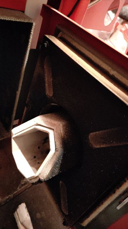

No niestety. Ogólnie bym już nie poszedł w pellet. Odkurzam palnik z środka a ścianki i środek czyszczę regularnie. Nigdy nic nie demontowałem z niego więcej. Jestem na etapie szukania instrukcji jak się do tego zabrać. Piec zakupiłem w sierpniu tego roku. Dlaczego heiztechnik to zły wybór?
