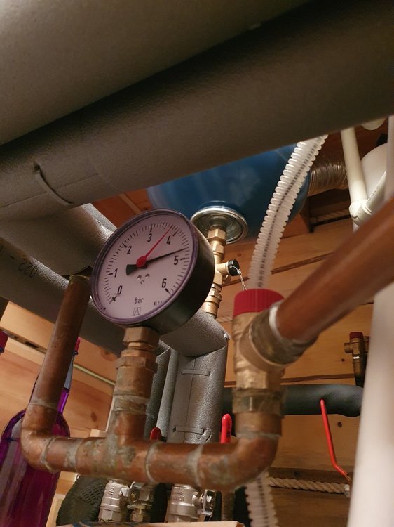

  1. Czy komuś coś przychodzi do głowy co to może być?

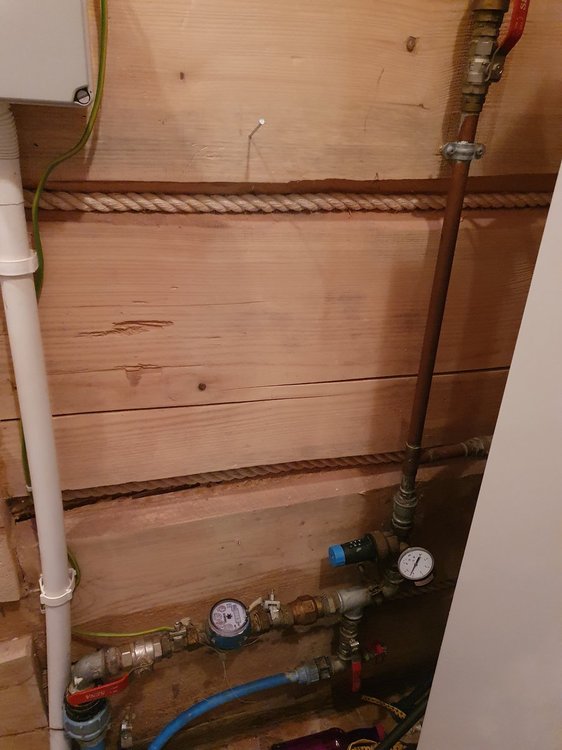

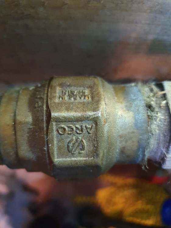

  2. Zmiana ciśnienia na 3,3 nic nie daje. Jest antyskażeniowy jak na zdjęciu. Manometr zaraz przy naczyniu przeponowym jak na zdjęciu.
