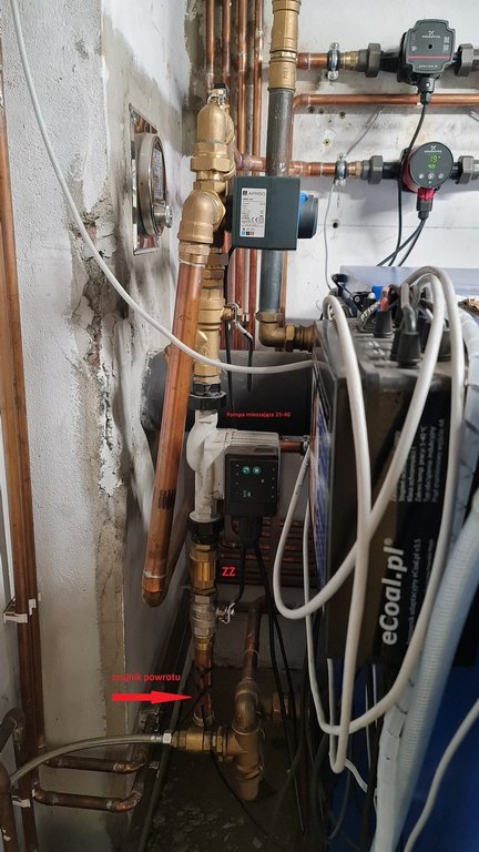

Ok, dziękuję wszystkim za pomoc, spróbuję jutro przełączyć pompę mieszającą jako pompę kotłową żeby pracowała cały czas.
Dziękuję bardzo za wyjaśnienie, czyli jedynym rozwiązaniem jest ciągła praca pompy mieszającej? W sterowniku mam do wyboru funkcja pompy dodatkowej: - pompa mieszająca - pompa kotłowa - pompa cyrkulacyjna W chwili obecnej mam wybraną pompę mieszającą i ochrona powrotu jako pompa mieszająca, ale ona działa na zasadzie zadanej temperatury na powrocie gdy ją osiągnie to się wyłącza. A czy pompa mieszająca 25-40 elektroniczna jest dobrą pompą, czy polecasz jakąś mniejszą?
Siłownik na 4 D pilnuje temperatury CO. Jako ochrona powrotu w sterowniku jest wybrana pompa mieszająca. Nie widziałem nigdzie tam pracy ciągłej tej pompy. Pompa mieszająca chodzi na 1 biegu niżej nie idzie, a ten zawór zwrotny za pompą mieszającą ma być czy on robi problemy? I czy to jest normalne że pompa mieszająca zasysa wodę z powrotu grzejników?
Tylko że ta pompa się załącza gdy temperatura na powrocie spadnie poniżej zadanej czyli w moim wypadku poniżej 50 stopni. wydaje mi się że gdy ta pompa mieszająca się załączy to zasysa ona wodę z powrotu grzejników dlatego momentalnie rośnie mi temperatura za zaworem 4D i w grzejnikach słychać większy przepływ wody. Żeby ta pompa chodziła non stop to muszę ją przełączyć jako kotłową. Ten czujnik na dole to jest czujnik od temperatury powrotu, mam go przełożyć na zasilanie? Drugi czujnik temperatury jest zamontowany za pompą CO który steruje zaworem 4D. Czy może wymienić pompę mieszającą na jakąś mniejszą, są takie ? Czy może średnica rur CU 28 przy zaworze 4D jest za mała dlatego tak się dzieje?

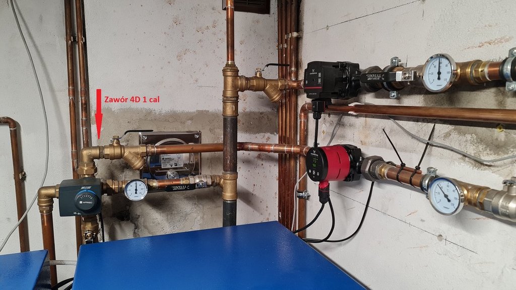

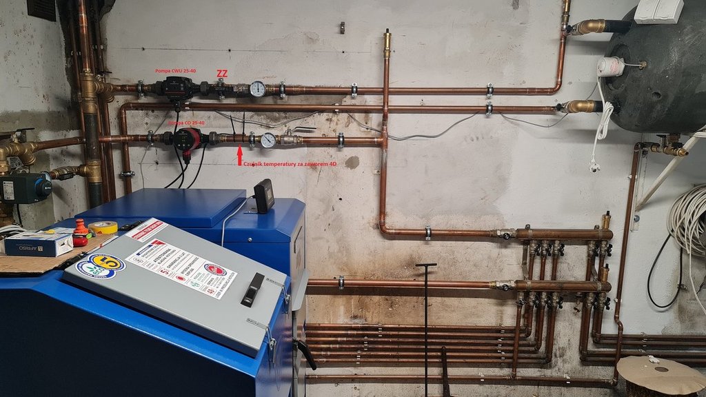

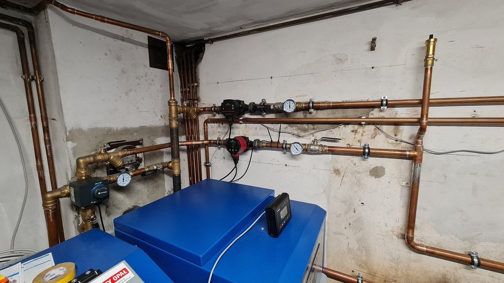

Witam W układzie centralnego ogrzewania mam zamontowany zawór 4D z siłownikiem, problem polega na temperaturze za zaworem 4D która ustawiona jest na 40 stopni i wszystko jest dobrze do momentu załączenie się pompy mieszającej, gdy pompa mieszająca pracuje za zaworem momentalnie wskakuje mi temperatura zadana pieca 56 stopni. Pompa mieszająca jest wpięta między zaworem 4D a powrotem pieca i w sterowniku jest ustawione zabezpieczenie powrotu jako pompa mieszająca. Temperatura powrotu ustawiona jest na 50 stopni. Za pompą mieszającą jest wstawiony zawór zwrotny i czy przyczyną tego wszystkiego może być winny właśnie ten zawór zwrotny, bo gdy pompa mieszająca jest wyłączona i pracuje tylko pompa CO to mam wrażenie że ona nie ma siły otworzyć tego zaworu zwrotnego i na czujniku za zaworem 4D temperatura spada a siłownik się bardziej otwiera. Natomiast gdy się załączy pompa mieszająca momentalnie w grzejnikach słychać szum wody i temperatura rośnie do zadanej pieca. Bardzo was proszę o pomoc i jakieś porady co mam źle zrobione. W układzie są 3 pompy 25-40, pompa od CO ustawiona na Auto Adaptive a pozostałe pracują na 1 biegu. Poniżej zdjęcia mojego układu.
