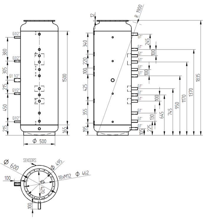

Dom jest ocieplony z każdej strony styropianem ciemnym 20cm, Okna trzyszybowe zamontowane w systemie cipły montaż. Jak kolega uważa? na ile wystarczy bufor 2ooodm3 i ile przeba palić kominkiem 14kW aby go naładować bo ja nie wiem Myślałem maxymalnie 800dm3 bufor i pdłogówka też ma swoją pojemność i trochę ciepła przechowa do rana Nie wiem ile czasu bedzie potrzebował kominek 14kW na nagrzanie bufora ale chciałbym w nim rozpalać po pracy i palić do wieczora Czy kondensacji nie będzie podłączając powrót do pieca z dna bufora? Czy tam będzie temperatura wyższa niż 55 stopni Cżeby nie dochodziło do kondensacji? -

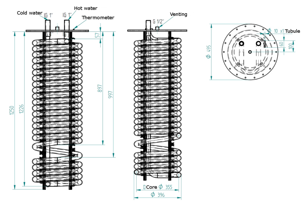

Nie jestem instalatorem ani fizykiem dlatego szukam porady ludzi, którzy się znają. Do tej pory myślałem pozytywnie o tym pomyśle. Z tego co przeczytałem obawy może budzić: 1) zbyt duża różnica temperatury bufora z temperaturą cwu (szybkość wymiany ciepła)przez co będę musiał utrzymywać zbyt wysoką temperaturę na buforze. 2) Czy będzie możliwa kondensacja pary wodnej w kotle gazowym ze względu na temperaturę powrotu. 3) dopasowanie wielkości bufora w taki sposób, żeby przynajmniej dał radę w zimę utrzymać dom samodzielnie przez 12h, a latem niebył nadmiernym obciązeniem energetycznym dla cwu. Bufory zaczynają się od 300dm3 z wężownicą SPIRO 6,5m2 wymiany 4) Jakie byłyby straty ciepła gdybym bufor postawił w rogu kotłowni i zabudowałbym 20cm styropianem oklejonym wewnątrz folią aluminiową. Prodycent bufora podaje że straty są 3kW/dobę przy jego 10cm izolacji. Proszę o poradę Cena może nie jest najniższa ale: pozbywam się dodatkowego zbiornika cwu i związanych z tym kłopotów (wymiany co 5 lat, wymiany elektrod, dodatkowe miejsce) zyskuję bank ciepła i mam gdzie rozładować ciepło kominka Jeżeli chodzi o prostotę to wydaje mi się, że jest ok Nie mogę znaleźć prostrzego rozwiązania dla połączenia piec gazowy+kominek z płaszczem wodnym+grzałka elektryczna zasilające podłogówkę i grzejniki. Na dodatek pozbywam się sprzęgła, które normalnie musiałbym dać. -

Witam, Jestem tu Nowy i jestem w trakcie budowy typowego domu parterowego Padme 3B 170m2. W domu na stałe mieszkały by 2 do 3 osób .Szukam sosobu na proste i efektywne zaopatrzenia domu w ciepło i cwu. Dom będzie ogrzewany przez kominek w płaszczem wodnym 14kW , piec gazowy kondensacyjny 20kW, i grzałkę elektryczną z fotowoltaiki. W domu będzie rekuperacja W domu będą grzejniki płytowe w garażu i w łazienkach, a na pozostałej powierzchni podłogówka. W tym celu wymyśliłem że dobrym rozwiązaniem byłby bufor 300-800dm3, który byłby zasilany tymi źródłami. Jeżeli chodzi cwu to w buforze zamontowana byłaby wężownica ze stali nierdzewnej o powierzchni wymiany 6,25 m2. Znalazłem taki bufor pod tym linkiem https://linszter.com/pl/pl/ogrzewanie/zbiornik-buforowy-c-wLMT 500 0V + DN32 Zbiornik buforowy (c.w.u.).html-u/lmt-500-0v-dn32. Bufor chciałbym ocieplić samodzielnie obudowując go 20cm warstwą styropianu. Chciałbym aby woda kotłowa w buforze była ta sama co w kotle gazowym jak i w kominku bez jakiejkolwiek separacji. Oczywiście całość łącznie z kominkiem prazowałaby w układzie zamkniętym. W całość wpięte byłoby odpowiednio duże jedno naczynie przeponowe. Oczywiście kominek miałby zabezpieczenia w postaci wężownicy schładzającej i zaworu bezpieczeństwa. Mam pytanie. 1.Czy to co wymyśliłem to ma sens? 2. Czy korzystając z cwu grzanej przepływowo przez bufor starczy cw dla zapewnienia komfortu dla 3 osób ? (W domu nie ma wanny tylko 2 prysznice) 3 Czy tak grzanej cwu będzie możliwe zrobienie cyrkulacji? 4. Jaką temperaturę trzeba będzie utrzymywać w górnej warstwie buforu aby mieć w kranie cwu nie mniejszą niż 45 stopni. Bardzo proszę o krytyczne i merytoryczne spojrzenie na moją wizję. Pozdrawiam Jacek
