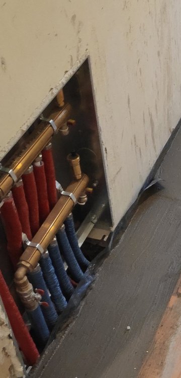

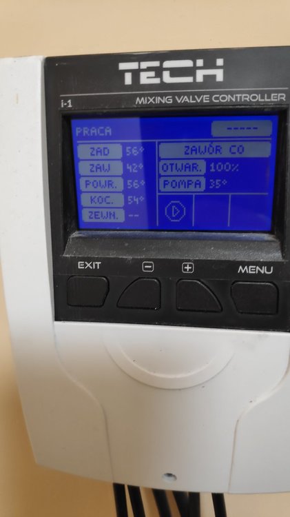

Sterownik Tech i-1 - zawór 4D otwarty na 100%, zimne grzejniki
wiceqq odpowiedział(a) na wiceqq temat w Instalacje CO i CWU

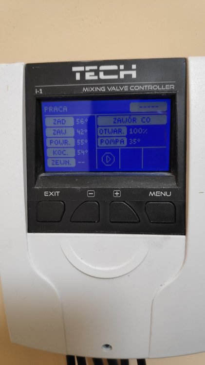

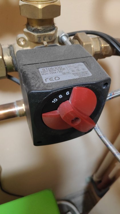

Temp zadana kotła 70 st. 56 st zadana zaworu. Wydaje mi się że 4D dobrze był ustawiony, tryb letni 0% otwarcia i nic się nie pojawiało na czujniku za zaworem. W każdym razie w jaki sposób to sprawdzić? -
Hm muszę zobaczyć, jestem nowym użytkownikiem tego typu instalacji więc zielony. Zawory są w rozdzielni, ale nie wiem czy o te chodzi. A więcej zdjęć nie mam teraz bo nie jestem w domu. -

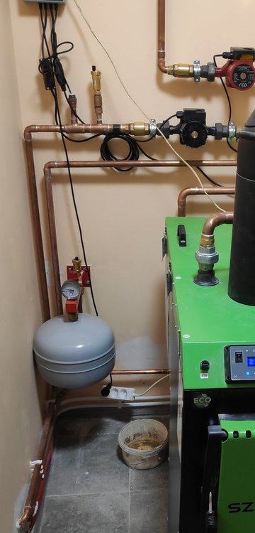

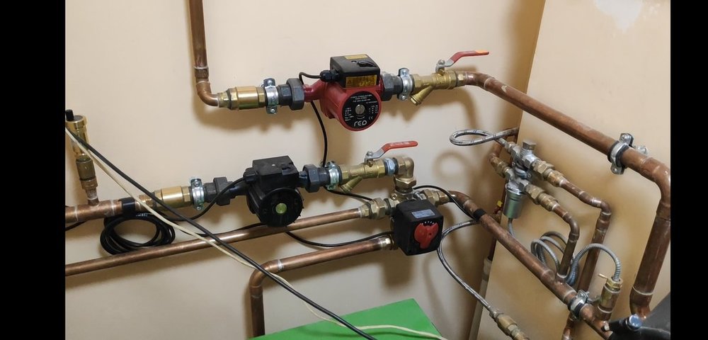

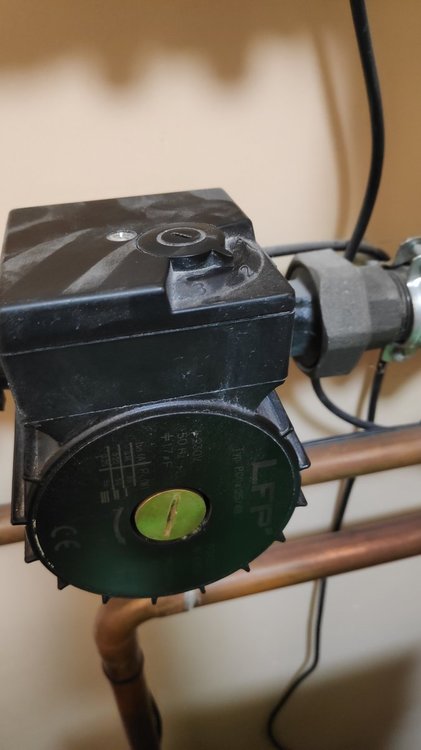

Może pompa za zaworem się zapowietrzyła? Bardzo gorąca była w dotyku. W trybie letnim była wyłączona. Czyszczenie filtra skośnego przed pompą? -
wiceqq opublikował(a) temat w Instalacje CO i CWU

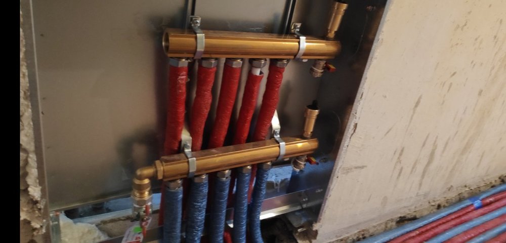

Dzień dobry. Posiadam sterownik Tech i-1 i używam go od niedawna, do tej pory w trybie letnim. Wczoraj przy chłodniejszym wieczorze zacząłem używać sterownika w trybie 'ochrona powrotu'. Ustawiłem temperaturę powrotu jaką sterownik ma utrzymać na ok. 45-50 stopni. Przez jakiś czas jak zaglądałem do kotłowni powrót był ok, i zadana na grzejniki w granicach 55 stopni. Za jakiś czas poczułem chłód w domu, zaszedłem do kotłowni i patrzę, a tam coś takiego jak na filmie który nagrałem : https://youtu.be/E9dkm-ashjQ Zawór otwarty na 100%, brak nagłówku ochrona powrotu, temperatura na kotle odpowiednio wysoka, pompa CO za zaworem słychać że chodzi, grzejniki chłodne/zimne. Nowa instalacja, termostaty na grzejnikach ustawione na '3', bez podłogówki. Bardzo proszę o pomoc, wczoraj w nocy poległem na tym. Pozdrawiam serdecznie. -
