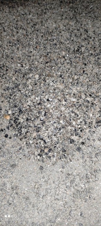

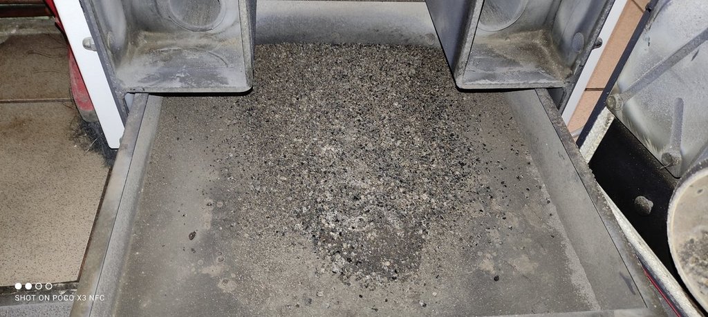

Po nocy na takich ustawieniach jak mi pan doradził i przewarzeniu peletu dużo więcej niedopalonego pelletu . -

Regulator już zamontowany , nadmuch max.28% śr. 24% min 20% lecz jeszcze trochę zostaje nie dopalonego pelletu ,z testu podajnika wychodzi 2840 a ja mam 3450 bo inaczej zostaje dużo więcej nie dopalonego . Moc max. kotła ustawiona na 19kw a w czasie pracy pokazuje moc 15,9kw. -

Piec w środku ładny biały nalot , zero sadzy . -

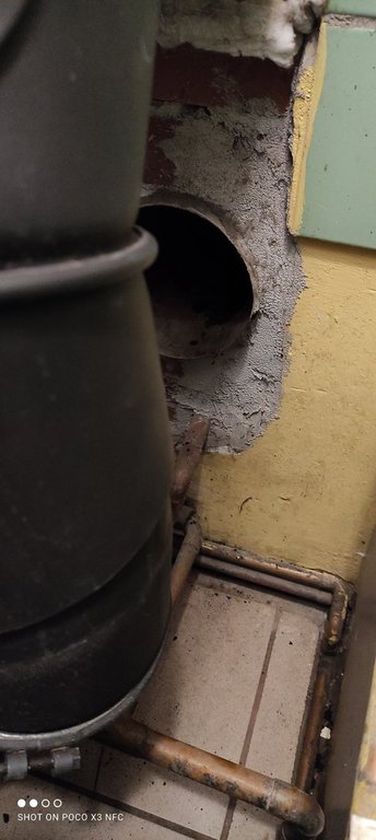

Tak, jest wkład jeszcze przy kopciuchu wstawiłem bo komin był w kiepskim stanie . Tylko czym gada ograniczyć żeby tak nie ciągnęło skoro teraz całkiem otfarłem wyczystkę i temp. spadła do 130 C.?? -
Slimko Slimko 16 Kw sprzęgło problem spalanie i temperatura pieca
adamte odpowiedział(a) na jacobobbo temat w Kotły pelletowe
Bufor grzeje się do 75C - 50C wyłącza piec który jest ustawiony na 80C . Na kotle temperatura rośnie wraz temperaturom w buforze , rusznica10 st. wyższa na piecu. Temperatura spalić cały czas taka sama ok . 130 na otwartej wyczystce fi 150. Komin wysoki 13m . fi 200mm -
