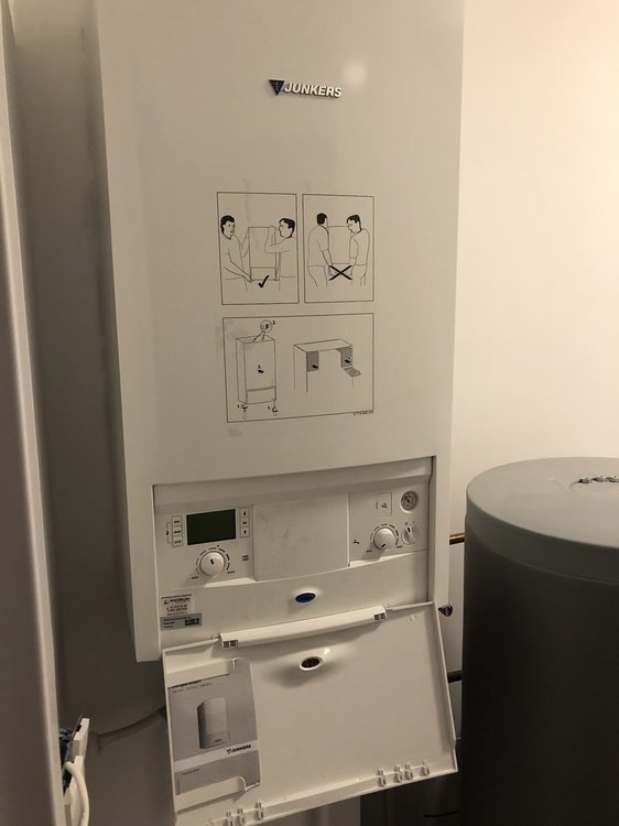

Dzisiaj jak włączyłem testowo szybko kocioł, to po ok ~ 40 sekundach już było 40 stopni. Rozumiem, że przez temperaturę 30C chodzi o to lewe pokrętło? -

Zgadzam się, że nie rozumiem tematu ;-) Na kotle jaka powinna być ustawiona temperatura? Tak jak jest pokrętło to czy jest OK? Mój instalator powiedział, że czujnik zewnętrzny nie spełnia swojej funkcji. Rozumiem, że teraz już go raczej nie zainstaluje? -

Cześć, to mój pierwszy post na forum. Mam nadzieję, że wybrałem dobry dział. Kończę budowę domu. Posiadam ogrzewanie gazowe, podłogowe. Kocioł Junkers Cerapur Smart + zasobnik na wodę. Instalacja składa się z zestawu do ogrzewania podłogowego: rozdzielacz 6. i 8. obwodów. Nie są jeszcze zainstalowane regulatory temperatury. Sprawa wygląda w ten sposób, że gaz został uruchomiony 5 grudnia. Za grudzień oraz styczeń zużycie było 30 m3. W tym okresie było wygrzewanie - przez 1,5 tygodnia podłogówka chodziła na maxa, a w domu była sauna. Od lutego do kwietnia ogrzewanie chodziło cały czas jedynie na minimum i zużycie to uwaga - ponad 400 m3 (4678 kWh za 2 miesiące!) i b. wysoki rachunek. Jak to możliwe? Gdzie jest błąd?
