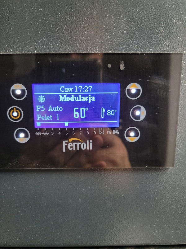

	Ferroli biopellet pro problem z modulacjąKristian odpowiedział(a) na Kristian temat w Kotły pelletowe Piecyk wyczyściłem wszędzie , łącznie z kominem temperatura spadła na 5 biegu na ok 160 stopni . Dziekuje wszystkim za sugestie
	Ferroli biopellet pro problem z modulacjąKristian odpowiedział(a) na Kristian temat w Kotły pelletowe Też pociuchu to obstawiałem , w poniedziałek dojedzie dodatkowo pellet czyszczący Serdecznie dziękuję za sugestie
	Witam Mam taki oto problem ze mój Ferroli biopellet pro zaczął przechodzić w modulację co kilkanaście minut na czas kilku minut i tak w kółko . Kilkanaście minut auto potem kilka minut modulacja i od nowa . Grzeje normalnie , temperatura ustawiona na 80 Ktoś miał taki problem ? Proszę o pomoc

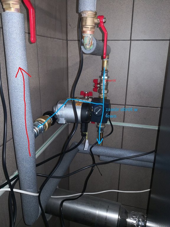

	Zawór trójdrogowy czy dobrze założony ?Kristian odpowiedział(a) na broda1725 temat w Instalacje CO i CWU Jak mówiłem mu czemu to nie jest na zasilaniu powiedział że tak musi być z dwoma pompami
	Zawór trójdrogowy czy dobrze założony ?Kristian odpowiedział(a) na broda1725 temat w Instalacje CO i CWU Czerwony kolor to zasilanie, leci na cały dom, na powrocie zawór 3d, za nim pompa i łączy się z zasilaniem
	Zawór trójdrogowy czy dobrze założony ?Kristian odpowiedział(a) na broda1725 temat w Instalacje CO i CWU Jedną pompą steruje piec a to ma sterować by na instalacje szła mniejsza temperatura wody niż w kotle
	Zawór trójdrogowy czy dobrze założony ?Kristian odpowiedział(a) na broda1725 temat w Instalacje CO i CWU Tak jak na zdjęciu, zawór bierze wodę z powrotu za nim pompa i dołączone do zasilania. Jak pytałem instalatora czemu nie na zasilaniu to powiedział że do systemu z dwoma pompami musi tak być
	Zawór trójdrogowy czy dobrze założony ?Kristian odpowiedział(a) na broda1725 temat w Instalacje CO i CWU Witam gorąco w chłodne dni Mam problem w stylu tematu By nie kopiować opiszę tutaj Mam kocioł peletowy Ferolli Biopellet Pro który jedna pompą ładował CO a drugą CWU. Poprosiłem instalatora o dołożenie zaworu trójdrogowego by na kotle trzymać 70 stopni a na kaloryfery podawać 45 stopni. Zakupiłem więc sterownik atech i1, zawór Afriso ARV 384 oraz siłownik Afriso ARM 343 i o to finalne połączenie przez instalatora (na zdjęciach) Systemu nie da się wyregulować co jest nie tak? Jedna pompa działa sterowana piecem, druga sterownikiem Tech, Błagam o pomoc
