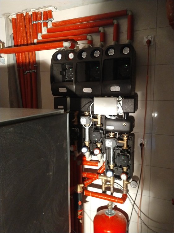

1

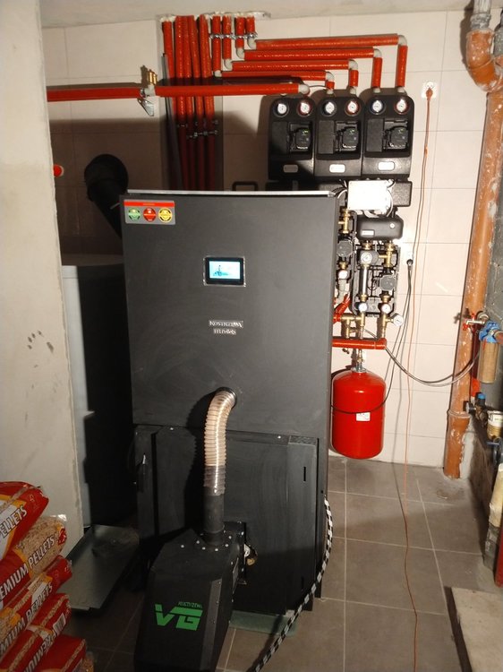

  1. Witam tak jak w temacie chciał bym uzyskać pomoc w kwestii ustawień kotła eei pellet 21 kw kocioł nie uzyskuje zadanej temp 60 stopni pracuje na maxa temperatura spalin 80 stopni a kocioł nie dobija do 60 podczas pracy temperatura oscyluje w przedziale 51-53. Pellet bardzo dobry certyfikowany Silva pali się bardzo dobrze

  4. Witam czy na tym forum mógł by wypowiedźiec się instalator Kostrzewy a mianowicie chodzi i o to czy piec że sterownikiem bio ecomax860 nie powinien sam sterować doborem mocy do zadanej temp? Ustawione są jedynie zakresy max i min na przykład temp powrotu czy temp kotła. Chciałbym poznać powód dlaczego to nie działa w moim wszystko muszę sam ustawiać przez zmianę na nastawów min na ten przykład jeśli chciałem rozgrzać podłogówka do 48c (nie wnikajmy w to po co i dlaczego nie o to chodzi) musiałem podnieść temp minimalną kotła na 60C pomogło do temp 41C na zasilaniu podłogówki i dalej nic piec grzał grzał do 55-56 (temp zadana 65C) aby osiągnąć wyższą temp na zasilaniu musiałem znowu zmienić temp min powrotu z 45C na 50C co od razu poskutkowało podniesieniem temp kotła na 60C. Stąd moje pytanie czy sterownik kotła nie powinien tego wszystkiego wykonać sam po to przecież jest ta elektronika???.

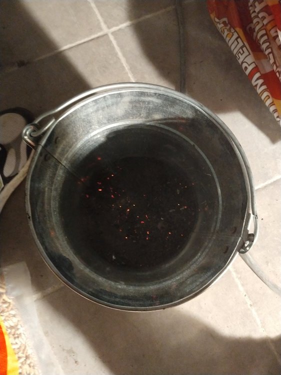

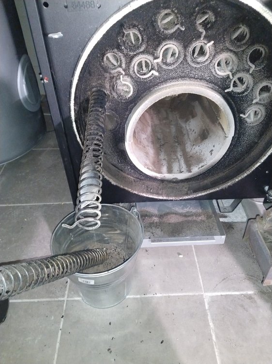

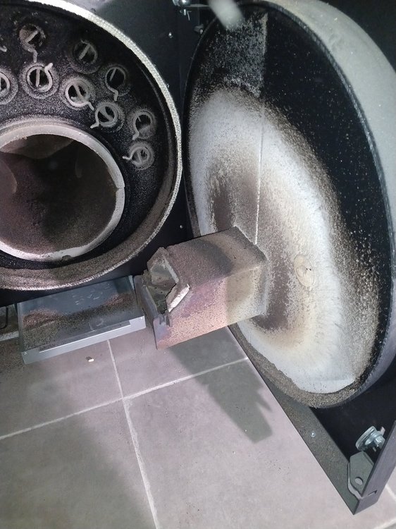

  5. Witam wczoraj dokładne wyczyściłem piec popiół ładny bez śladu spieków. Jedno co zauważyłem to że było kilka tlących się kawałków. Wygląd to ogólnie tak: Chciałbym się dowiedzieć czegoś więcej o tech 1.zmiennej geometrii 2.dlaczego piec waszym zdaniem jest za duży skoro ma zakres mocy od 7kw do 21kw sam ma to sobie dobierac 3.co jest nie tak z piecami kostrzewy waszym zdaniem.

  7. zmieniłem siłę nadmuchu na 80% przy pracy nominalnej i wpisałem kaloryczność 4.7 taką jak podaje producent pelletu Lava Podaję teraz 5.5 kg/h Płomień 100% temp kotła 55c
