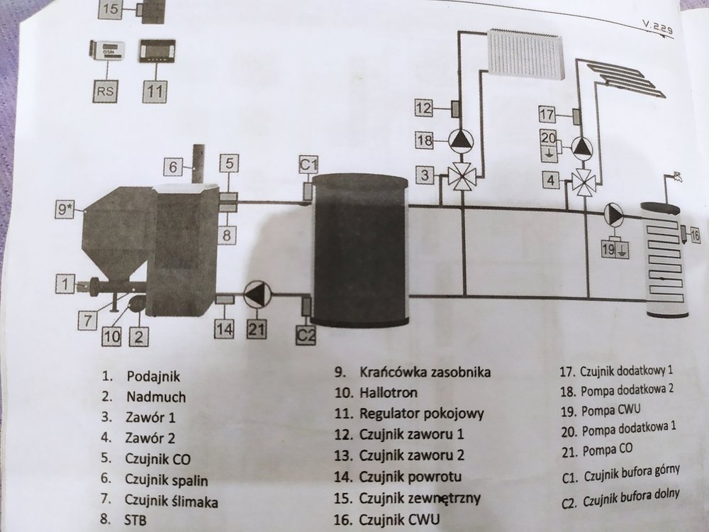

  2. A jaka masz ustawioną zadaną temperature? Przeciez piec gdy nagrzeje bufor do ustawionej temperatury to jak niby ma się schłodzić? W stanie spoczynku podnosi się temperatura bo wygrzany płaszcz wodny oddaje jeszcze jakieś tam ciepło i temperatura się podnosi mimo że płomień już wygasł. Instalacje mam wykonaną zgodnie z rysunkiem pieca identycznie jak na tym rysunku nie mam tylko grzejników. Sama podlogowka

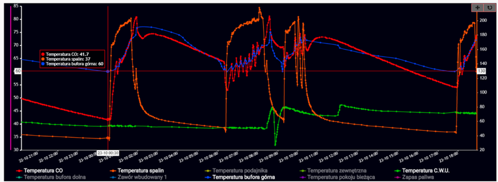

  5. tak mam taką opcję zaznaczoną ewidentnie na wykresie zauważyłem że piec sie uruchamia jak na gorze bufora spadnie temperatura ponizej temperatury załączenia pomp. a ja chce zeby sie uruchamiał jak spadnie temperatura na buforze góra czyli u mnie to 45 stopni. dołączam screen z wykresu z ostatniej doby.
  6. Kocioł ma temperaturę 48 stopni jak się włącza.
  7. Zadaną 74 histereza 3 stopnie
