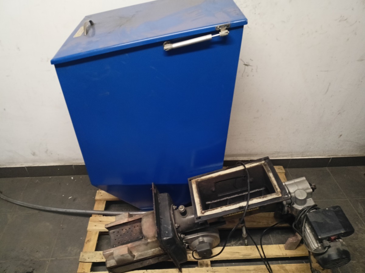

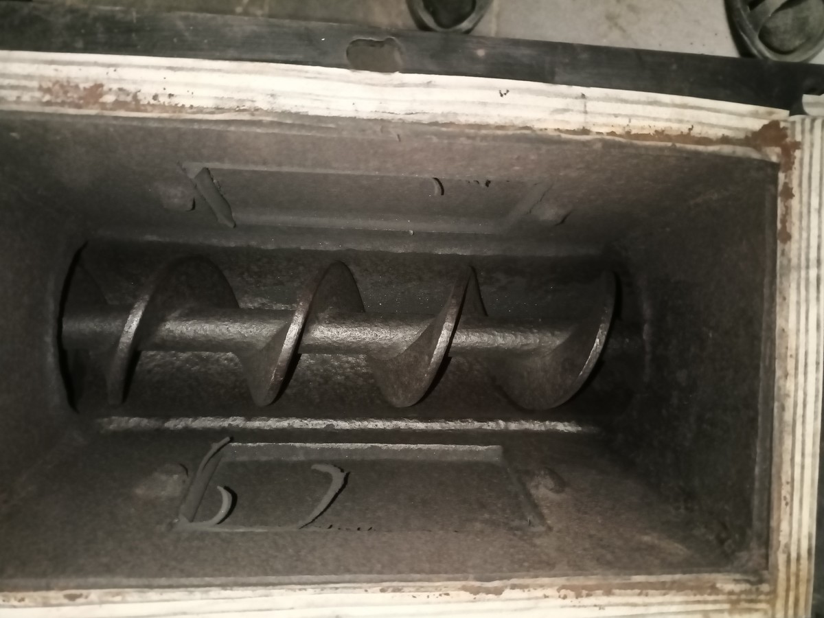

Witam sprzedam podajnik rynnowy wraz z dmuchawą,zasobnikiem . Zestaw jest z firmy Witkowski. Zestaw który oferuje ma 7 lat, jest naprawdę w dobrym stanie, ślimak się nie kruszy. Palone było naprawdę suchym eko groszkiem. Cena 1500zl Tel. 665 506 411

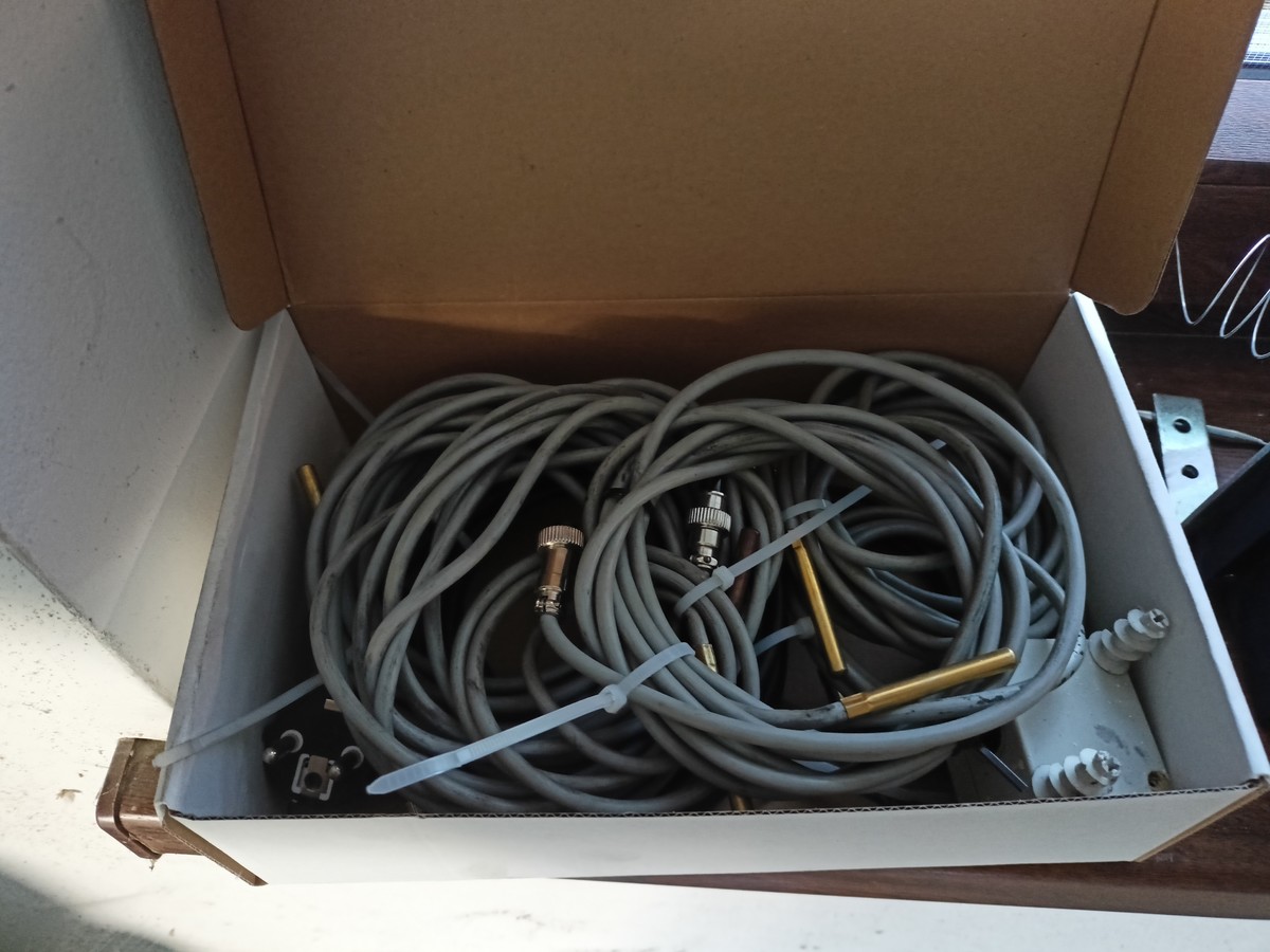

Mam do sprzedania sterownik skzp 2 z wszystkimi czujnikami Dmuchawę też mam tylko muszę sprawdzić jaki model ale chyba WBA . Tel 665 506 411

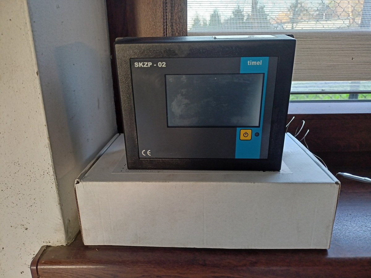

Witam mam do sprzedania sterownik skzp 2 z wszystkimi czujnikami. Sterownik ma 2 lata. Cena nowego zestawu około 1200 zł. Sprzedam za 700zl

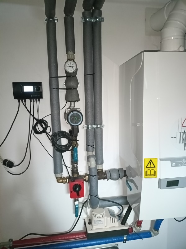

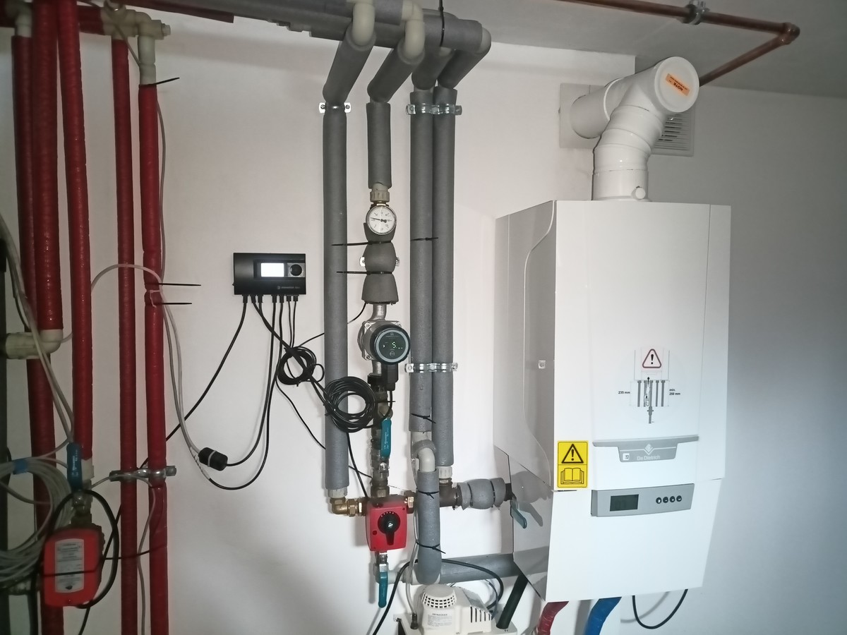

A więc tak serwisant zmniejszył moc kotła, zwiększył bieg pompki podlogówki na 3, temp. na piecu ustawił na 33°c i piec chodzi tak około 15min i się wyłącza, po około 3 minutach się włącza itd. czy to też taktowanie? Stwierdził że tak się dzieje bo nie mam odbioru ciepła, grzejniki skręcone na termostatach na 2,5, na podłogę przy obecnych temp. na zewnątrz idzie 27°c no i taktuje. Stwierdził że w moim przypadku najlepszym rozwiązaniem byłby bufor lub poprostu dwa sterowniki na podłogę i grzejniki on/off które by wyłączały kocioł po osiągnięciu temp. w pomieszczeniu. Co o tym sądzicie? Z góry dzięki za odpowiedzi -

A jak serwisant zmniejszy moc kotła to piec przestanie taktować? I zastanawiam się czy jakbym dołożył sterownik isense na piętrze do grzejników i podłączył go do pieca żeby modulowal mocą to czy to by zdało egzamin? No teraz po czasie to wiem że sprzęgło najlepsze i do tego moduł c mix i dwa isense tylko to dość duży koszt a niedawno przerabiałem kotłownie i znów by mnie przeróbki czekały. I dlatego pytam mądrzejszych od siebie czy jak serwisant zmniejszy moc kotła czy to będzie dobrze działać i czy warto przerabiac? -

Witam Chciałbym uzyskać pomoc od znawców tematu. Mianowicie instalacja jak w opisie parter podlogówka 60m2 + grzejnik w wiatrołapie i drabinka, góra 5 grzejników+ podlogówka z drabinką zmieniłem kocioł z eko groszku na piec gazowy Die detrich mcr Evo 3. Zdjęcia schematu poniżej. Hydraulik zamiast sprzęgła zastosował zawór 4d z siłownikiem który miałem przy poprzednim kotle i tym steruje sterownik euroster 12m z pogodynką, na grzejnikach termostaty. Piec dość dużo taktuje, temp ustawiona na 40c° nabije do 53c° wyłącza się za chwilę spadnie do 33c° i znowu się załącza. Hydraulik stwierdził że narazie za ciepło na zewnątrz i nie ma odbioru ciepła. Dzwoniłem do serwisanta i stwierdził że zmniejszy moc pieca i powinno być ok. I teraz do was pytanie czy taka instalacja ma sens czy jednak będę musiał przerabiać i jednak założyć sprzęgło hydrauliczne i do tego sterownik isense? Z góry dziękuję za podpowiedzi -

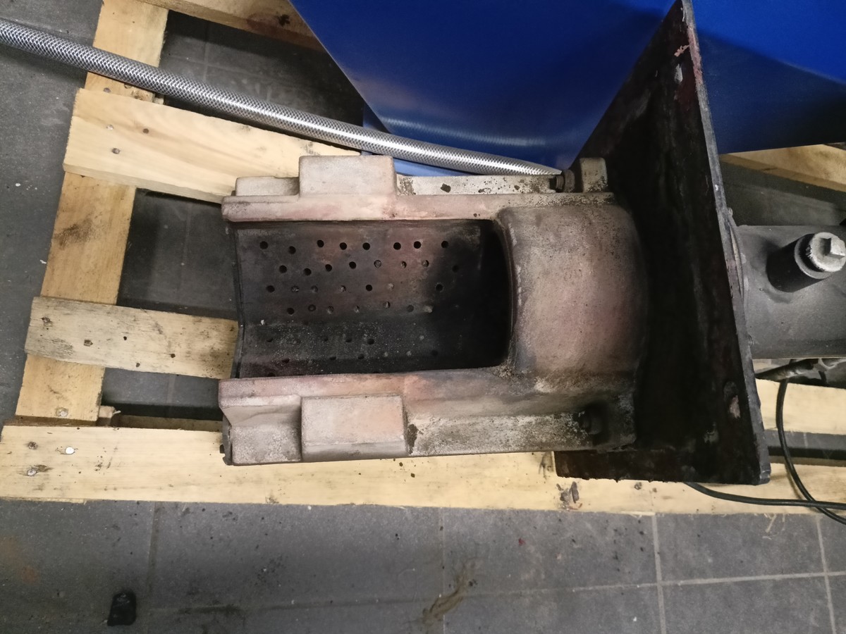

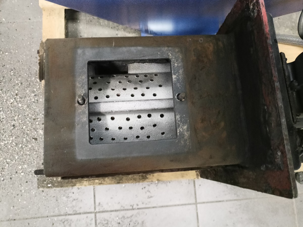

Pierwszy filmik jest z przeczyszczonym palnikiem a drugi z przytkanym na drugim od razu widać ile jest więcej złoża na rynnie i wtedy odrazy wzrasta temp. podajnika. Czy może mam jakieś złe ustawienia na sterowniku? Sterownik skzp2 -
Przeróbki pieców miałowych na podajnikowe
Wisiek85 odpowiedział(a) na 8010 temat w Inne tematy o kotłach i piecach
Witam Was Panowie. Mam do Was takie pytanie czy często czyscicie palnik od dołu z popiołu? Bo mi ostatnio zaczęło się źle palić i nie wiedziałem od czego, dostałem dobrą radę żebym przetkal otwory nadmuchowe zrobiłem to paliło się super przez jakieś 6 dni i później to samo mały ogień temp. podajnika podskoczyła z 23°c do 40°c czy u was też się tak szybko otwory zatykają i tak często czyscicie. Dodam że pale groszkiem a nie miałem.
