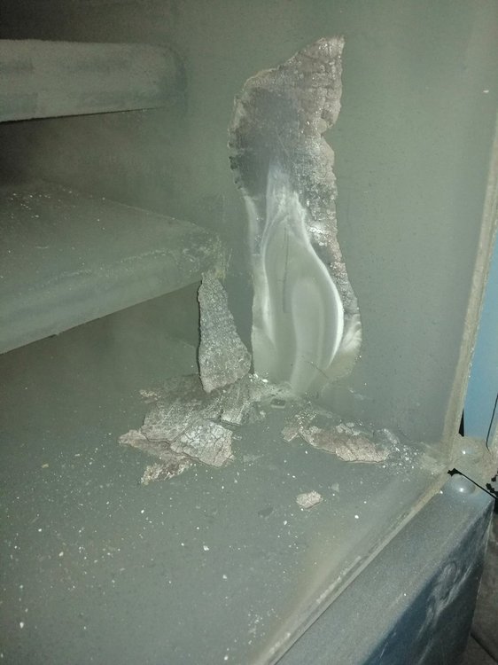

Witam. Zmieniłem ekogroszek, wróciłem do ustawień fabrycznych sterownika, założyłem w kotłowni twz zetke, założyłem zawór 4d, dodatkową pompkę na powrocie która ma mieszać wodę. Spieki ustały. W trybie lato, wyciągałem siwy pyłek. W końcu byłem zadowolony. Niestety. Pogoda nie rozpieszcza, małe dziecko w domu - musiałem włączyć tryb zima. W ciągu jednej doby, piec pełen sadzy. Temperatura zadana - 62, temperatura ustawiona na zaworze 4d 60 stopni. W górnej części pieca tworzą się takie płaty sadzy
Poczytam, tak jak pisałem wcześniej, podniosłem temperaturę do 70, ale jeszcze za wcześnie na ocenę, w każdym bądź razie " popcorn" dalej jest. Ale temperatura z 70 spada mi do 58.8

Przed założeniem pieca była kominiarz i wszystko było ok. Wcześniej był piec miałowy i kominiarz wybrał może z pół wiaderka. Mam na dole komina drzwiczki i tam co jakiś czas wybieram małe ilości sproszkowanej sadzy. Ciąg jest dobry bo komin generalnie jest dość duży, a i jak zejdę do kotłowni to słyszę czasem szum. Tak samo jak otworze górne drzwiczki to widzę że pyl jest wciągany do rury która idzie do komina. Oczywiście szyber mam całkowicie otwarty. Może te spaliny z tą sadza wlatuja do środka bo mam otwarte okienko w piwnicy i akurat piec w tym czasie pracował
Mam nadzieję że nie nagromadzi się wtedy zbyt dużo spalin na dole kotła bo nawet teraz jak otworze dół to przez chwilę spaliny wydobywają mi się do kotłowni a co dopiero gdy zmniejszę przepływ do komina Moge prosić jakieś zdjęcie podglądowe? Deflektor wykręcić?
A ja myślałem że za mało. Jak go ustawie na 3/10 to przy obecnej temperaturze woda ma ok 50 stopni
To wywalę go i położę cegłę szamatową. Dziś rano ustawiłem temperaturę na 70 a na zaworze 3 drożnym na ile nastawić? Bo jak zwiększę to temperatura wody będzie większa w obiegu więc będę musiał skręcać grzejniki bo będzie w domu za gorąco
Na zaworze mam ustawione ok 3/10 bo wtedy czuję że dogrzane jest w domu. Nigdy wiecej nie dawałem. - podkleje palnik wiosną, - piec pracuje drugi sezon, nie czyściłem jeszcze retorty. Zrobię to wiosną. - nie czyściłem Komory napowietrzania, u mnie nadmuch wychodzi z retorty więc nie wiem jak to wyczyścić - o jako wymiennik chodzi? Nie bardzo wiem. Jakies zdjęcie mogę prosić? - ta płytę szamatową wystarczy wymierzyć, dociąć i swobodnie położyć na rusztach? Znajomy mi mówił że ten deflektor który on nazywał odpromiennikiem służy do tego aby chronił ruszta przed temperatura - palę suchym węglem, cały czas leży na paletach. Sucho mam w zbiorniku aż za bo się kurzy jak dosypuje

Tak jak pisałem wcześniej. Dojdzie mi całe poddasze do ogrzania. A tak wygląda piec po 3 godzinach od czyszczenia, z resztą widać jaki syf jest w piwnicy po robocie

Za rok dojdzie mi jeszcze ogrzewanie poddasza. Dlatego jest kocioł większy. Zacznę od poszukiwań węgla lepszej jakości, wiosną uszczelnie palnik Nie wiem czy to ważne ale mam zawór 3 drożny. Teraz mam ustawiony na niecałe 3 w 10 stopniowej skali i to daje mi temperaturę wody 50 - 55 stopni. Ale u mnie też są stare rury, część dopiero wymieniłem a termostaty też różnie mam ustawione tzn w jednych pomieszczeniach na 4 a w innych np łazienka mam na 2 i jest ciepło
Już mi ktoś kiedyś mówił o uszczelnieniu. Ale muszę poczekać do wiosny, bo mam małe dziecko a przecież muszę całkowicie wychłodzić piec. Czyszczenie tego wynalazku to jest dramat. Mam nadzieję że ograniczę chociaż trochę tą sadze. Dziękuję bardzo za pomoc panowie

Witam. Posiadam piec Solid 25 kw. Dom 200 m2. Nie ocieplony, od maja spaliłem ok 3 ton jak do tej pory, myske że to całkiem dobry wynik ale mam sporo sadzy oraz spieków. Ostatnio więcej dlatego piszę Parametry : Temperatura zadana 65 stopni Czas podawania 13 s Czas między podawaniami 1 minuta Dmuchawa 3 bieg Czas przedmuchu 15 s Czas przerwy w podawaniu 35min Krotnosc 2 Piec szybko osiąga temperaturę, długo trzyma ale za to szybko spada z 72 do 52 a potem piec na nowo się rozgrzewa. Załączam kilka zdjęć PS Piec czyściłem wczoraj
