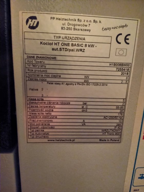

  1. Jest poprawa, piec i palnik nie przegrzewa się, lecz przy wygaszaniu temperatura dochodzi do 80 stopni temperatura żądaną ustawiana na 66. Czy to jest poprawnie?
  2. I na ile ustawić?
  3. Gdzie wejść aby zmienić ten zakres modulacji? Bo moc maksymalna mogę zmienić, na ile ustawić? Na początku miałem dużo problemów z piecem, serwis był i wymieniał część osprzętu i wgrywał nowa wersję sterownika. W tym roku po czyszczeniu gruntownym pieca i komina zaczyna mi się problem z przegrzewaniem palnika.
  4. Chyba 10 sprawdzę dokładnie wieczorem
  5. I co mogę mogę zrobić?
  6. Nie mam termostatu pokojowego
  7. Co roku kominiarz jest i przy sprawdzaniu i czyszczenie jak wszytko ok. Termostaty mam na grzejnikach i podłogowe No instalacja nie jest za duża 3 grzejniki i trochę podłogówki ( łazienka i mały korytarz) + bojler. Jakieś rady co można zrobić?
  8. No instalacja nie jest za duża 3 grzejniki i trochę podłogówki ( łazienka i mały korytarz) + bojler. Jakieś rady co można zrobić?
  9. Też mam c.w.u.
  10. Dochodzi do temp zadanej i się wygasza
  11. Mam grzejniki z termostatami. To co mogę zrobić?
  12. Czyli co powinienem zrobić?
  13. 68, To co zrobić żeby była mniejsza temp przy wygłaszaniu?
  14. Na piecu pokazywało 82
  15. Wydaje mi się że przegrzewanie jest przy wygaszaniu w dni wczorajszym wieczorem jak byłem w kotłowni piec miał 82 stopnie, więc chyba czasem dochodzi do bardzo dużej temp przy wygaszaniu. A dzieje mi się tak co około dwa dni. Zmniejszyć podawanie paliwa? Czy muszę przysłaniać wentylator? Czym go przysłonić?
  16. Jest alarm ale go nie słyszę w domu
  17. Do kotłowni chodzę raz lub dwa razy w ciągu dnia a nie mam połączenia z piecem. A nie jestem w stanie wyczuć kiedy pojawia się błąd. Bo zanim grzejniki i podłogowa zrobią się zimne to trochę upłynie czasu. A jak jestem w kotłowni to jest błąd i na piecu nie ma już temp.
  18. Jak mam to sprawdzić? Jest tylko napisany błąd z godziną
  19. Witam, Ostatnio pojawia mi się błąd z przegrzaniem palnika. Co powinienem zmienić w ustawieniach? Zmniejszyć dawkę paliwa? Zwiększyć lub zmniejszyć nadmuch wentylatora przy wygłaszaniu?
