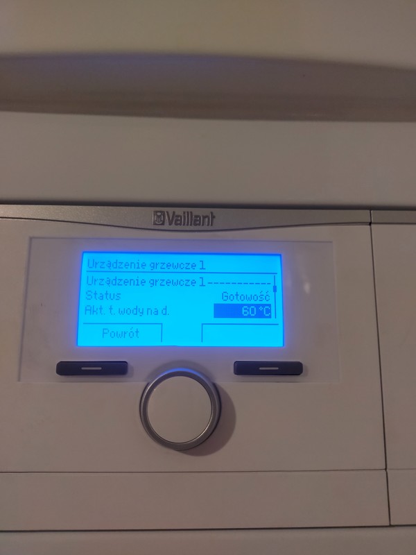

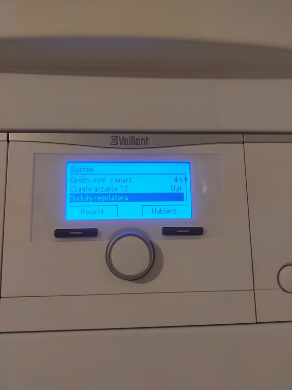

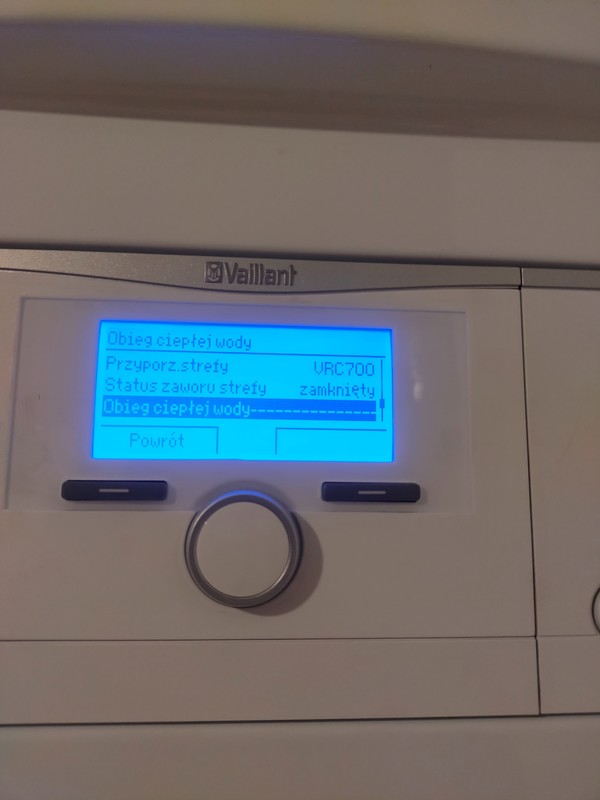

  1. Tak od 5:00 do 9:00 i od 14:00 do 22:00

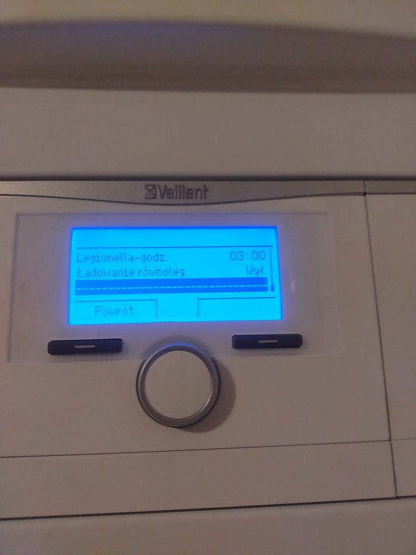

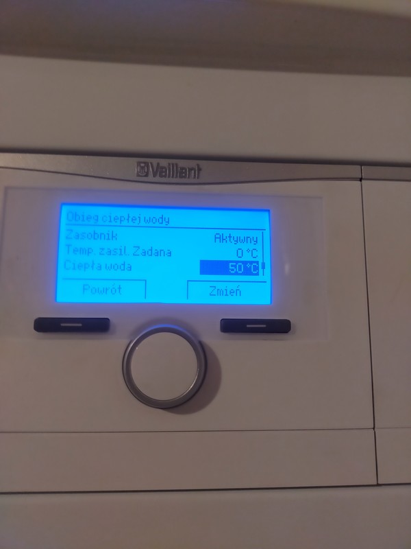

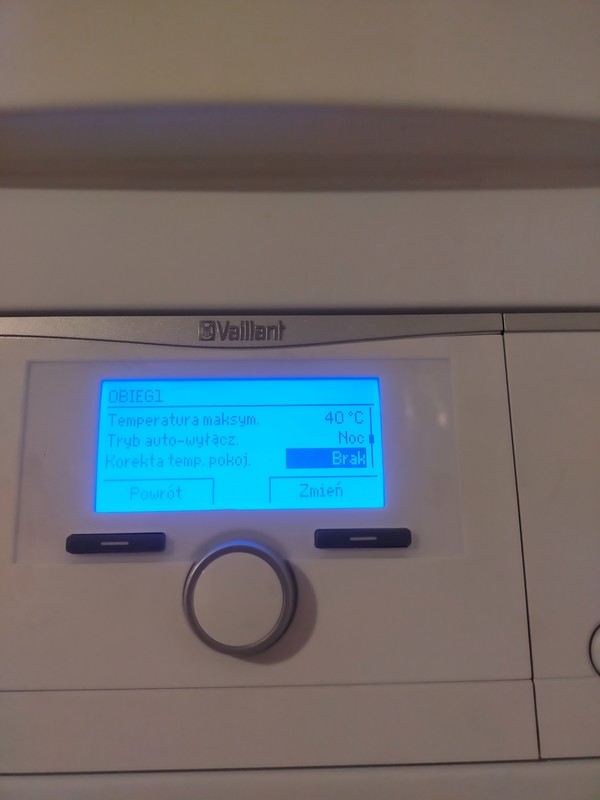

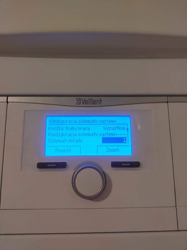

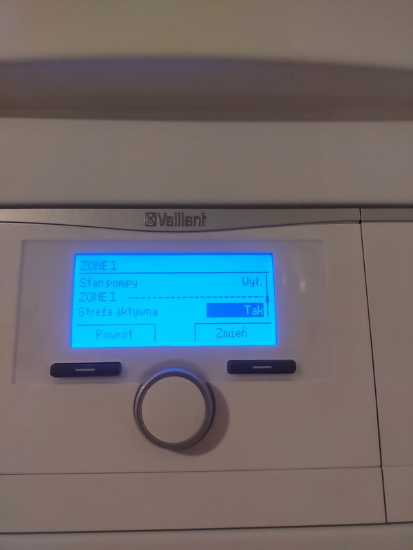

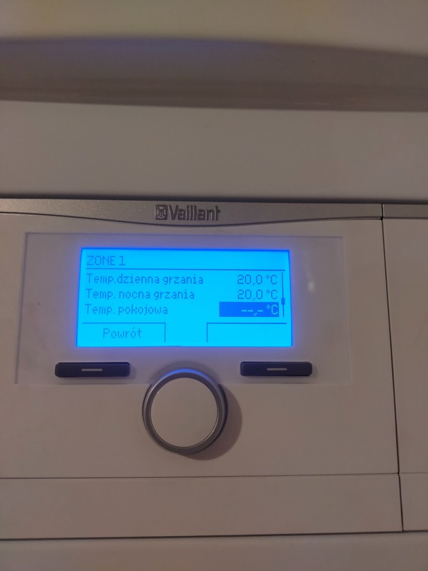

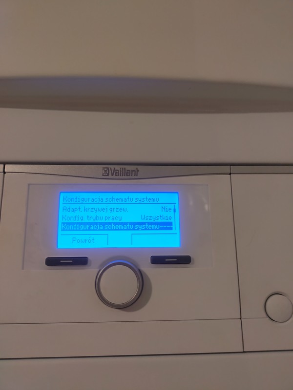

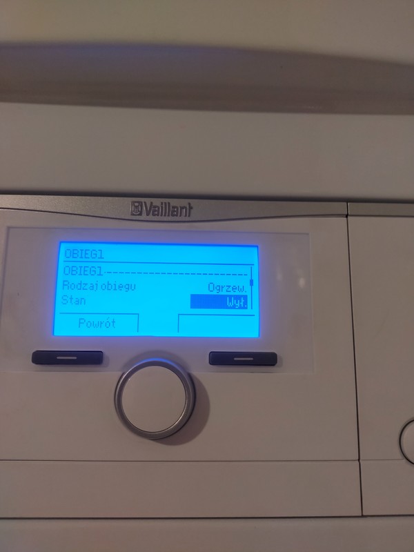

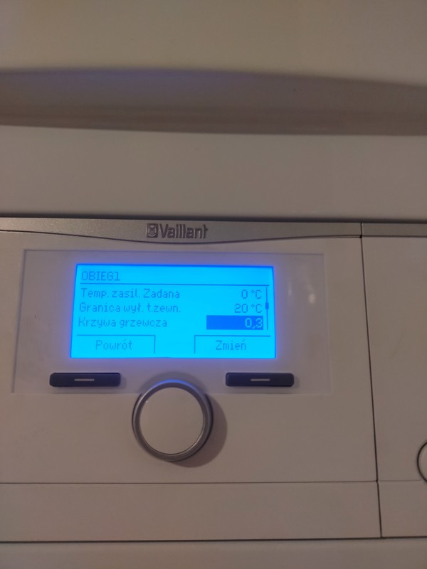

  2. Szukam oszczędności bo przy tej konfiguracji spala mi kolo 10 M3 na dobę. Dom nowy 160 m drugi sezon ogrzewany 100 % podlogowka. Krzywa grzewcza 0.3, temp w domu 21 stopni. Teraz testuje histereze 0.2 bo wcześniej miałem pwm i wrażenie że kocioł non stop działał.
  3. Panowie piec Vailnat Eco tec plus 206/5/5 plus sterowanie strefowe Salus. Listwa sterująca KlO8nsb plus sterowniki Salus jeden tygodniowy vs30 w i osiem vs35. Jak ominąć te stetowanie i ustawić kocioł żeby działał 24 h na dobę według pogodowki?

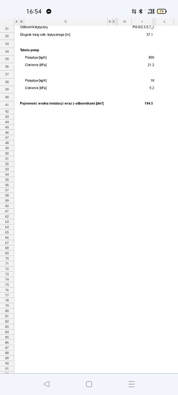

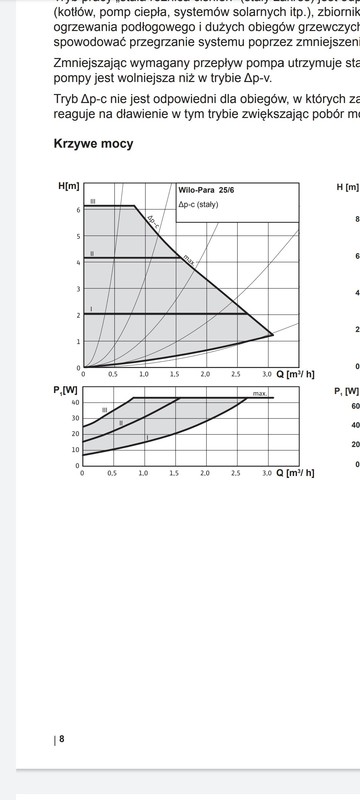

  4. Ok. A jeśli chodzi o prędkość pomp za sprzęgłem jedna zasila 10 sekcji podlogiwki a druga 8 sekcji według projektu jedna ma wysokość podnoszenia 21 kpa czyli 21*0.102=2.1 m słupa wody czyli 1 bieg? Dobrze to rozumuje?
  5. Bo ciężko mi ustawić przepływ 0.4 l/min na rotametrze.
  6. Posiadam piec gazowy Vaillant Eco tec plus 205/5/5 jego przepływ to 860l/h a z projektu wychodzi na to że całkowity przepływ w instalacji to jakieś 800 l/h czy mając sprzęgło i dwie pompy na dwa rozdzielacze moge zwiększyć ten przepływ żeby było na każdej z pętli np 2 l/min
  7. Czyli 23/60 = 0.4 l/m - nie za mały ten przepływ ? Z tego co wiem to przeplyw w podłogowe ma się mieścić w przedziałach 1-2.5 l/m

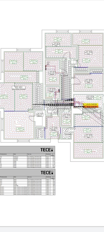

  8. Witam Posiadam projekt instalacji ogrzewania podłogowego niestety brakuje w nim informacji o wartości przepływu na poszczególnej pętli. Czy jest ktos w stanie oszacować ( policzyć jakie maja być przepływy) ? Dodam że na belce rozdzielacza posiadam siłowniki elektryczne oraz czujnikami temp. W każdym pomieszczeniu

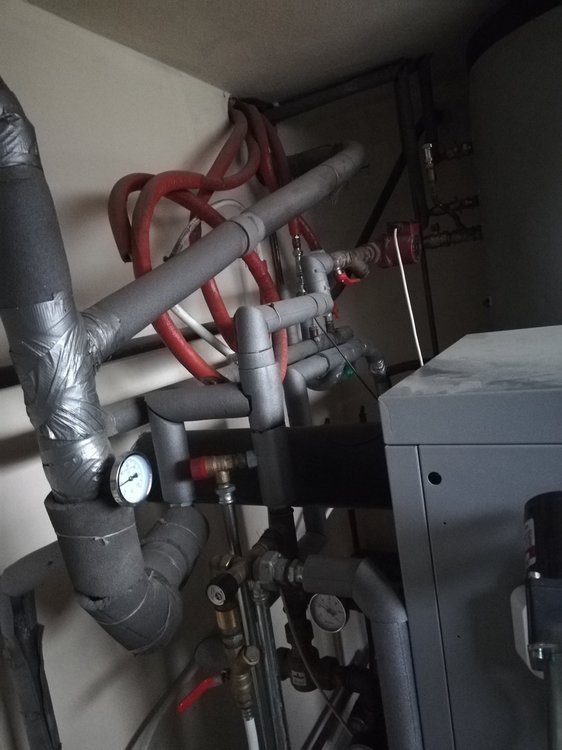

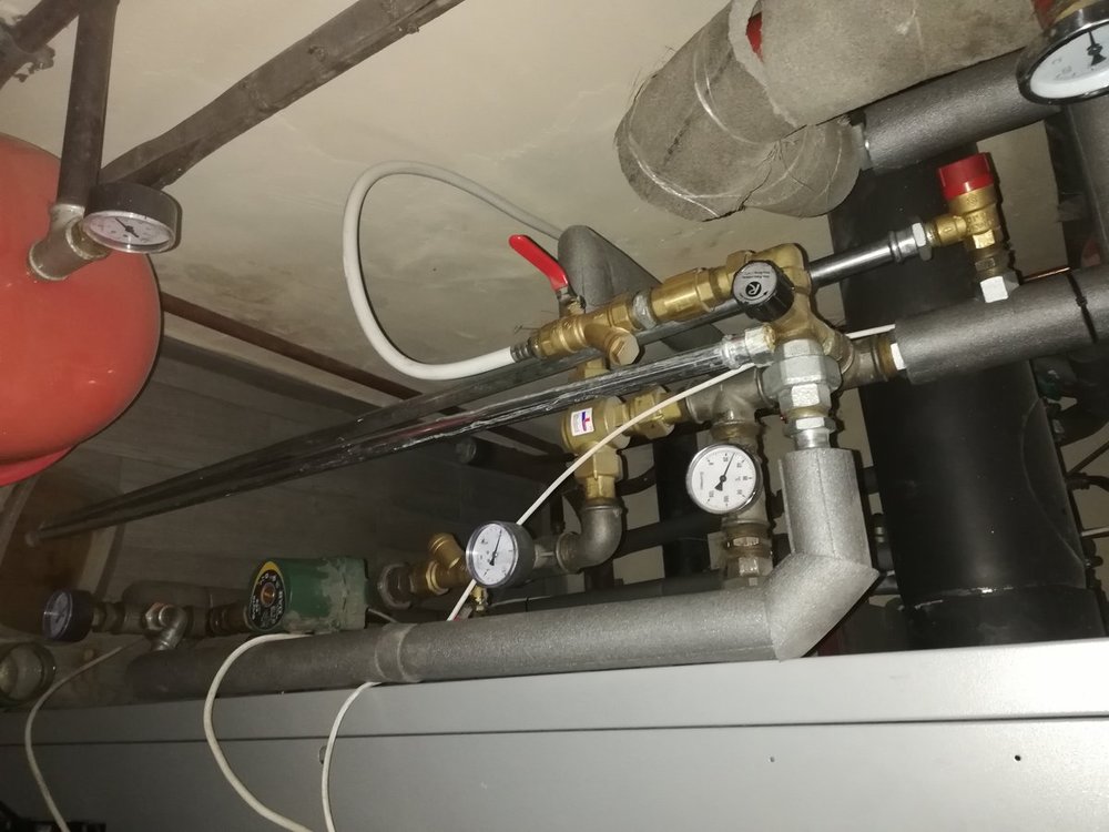

  11. schemat instalacji.

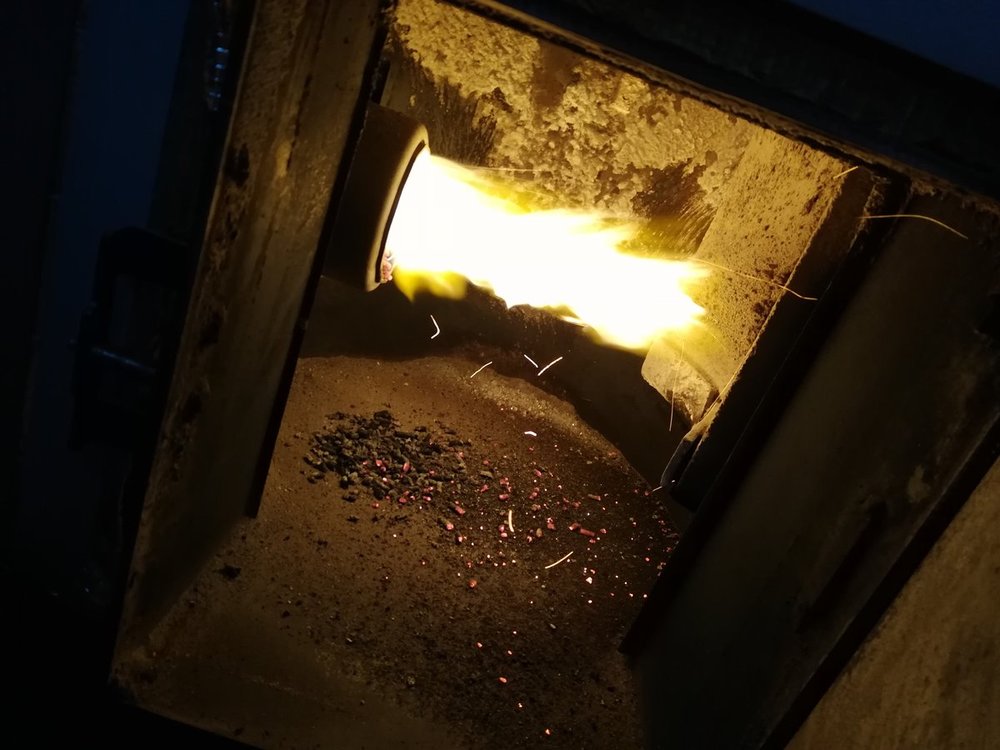

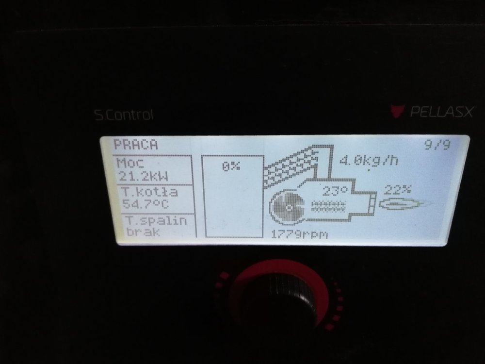

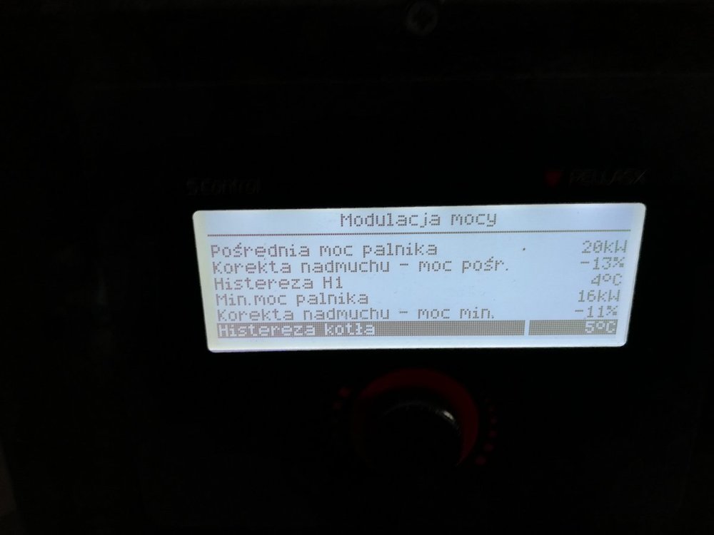

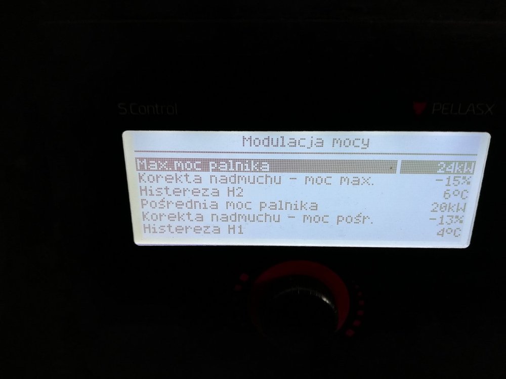

  12. Panowie ochronie powrotu (zawór 3 d bez siłownia który działa na 55 st. C+ pompa) jakie parametry ustawić aby układ działał prawidłowo?. Moje ustawienia moc max 24kw pośrednia 12kw min moc 8 kw W pomieszczeniu mam termostat ktory jest ustawiony na 22 st. C po uzyskaniu tej temp sterownik odlancxa pompę c. O. Temp zadana 70 histereza kotła 15 H1 4 H2 6 Zuzycie peletu na dobę 35kg trochę dużo dlatego moje pytanie jaki jest błąd w ustawieniach?
  13. Czujnika spalin nie mam Wartość nadmuchow 0% teraz zmniejszył dla mocy maks 15 % i zmieniłem moc maks na 24 kw
  14. Jutro postaram się zrobić lepsze zdjecia Na sterowniku wyświetlany jest płomień w %, od czego on zależy? Sugerować się nim bo u mnie jest zawsze koło 20% Pelet wazylem jeszcze raz dzisiaj 12.2 kg/h Kaloryczność ustawiona na 5.1 bo tak mam na etykiecie peletu
  15. Kaloryczność ustawiona na 5.1 Zdjecja instalacji
