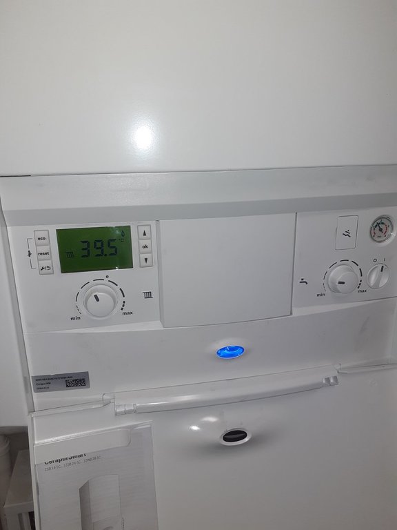

Piec 2 funkcyjny jest. Jezeli chodzi o posadzkę to jest 200m2 A uzyktowej powierzchni 140m2 . Podczas budowy nie miałem nikogo kto by dobrze doradzil w wyborze kotla każdy sklepie instalacyjny mówił ten będzie dobry nie będziesz żałował bo to nowość. Tak teraz patrzę w ustawienia kotla i ma nastawione minimum 3.4kw do 20kw nizej nie można zjechać już z ustawieniem A w instrukcji ma podane od 3.2 kW. Pokrętło masz rację ustawia maksymalna serwisant ustawił na początku na Eko czyli 58stopni ja zjechalem na 45 bo na 58st przegrzewal i wyłączył termostat który ma max 45 St na podłogę takie zabezpieczenie na zasilaniu żeby nie poszła za wysoka temperatura na zasilanie.

Od 3.2kw do 28 kw tak jest napisane w menu . Jeszce jest pokrętło na kotle z jaka mocą ma grzać od 30stopni jest najnizsza wartość. Dac np na 40stopni ? Kociol startuje i po chwili schodzi do tego co ma zadane np 40stopni i tak powoli grzeje ale nie grzeje ciągle ma cos w sobie że chodzi kilkanaście minut wyłącza się palnik i chodzi sama pompa obiegowa po chwili zalancza się palnik i dogrzewa dalej. Cos ma w sobie takiego że robi przerwy w grzaniu. Ma jeszcze typ budynku może dac na Lekki ? Jest obecnie na średnim to coś zmieni ?

Pracuje tak od 6 rano do 23 22.5st od 23 do 6rano 22st kociol grzeje partiami 15minut grzeje moc 45st i przestaje na 15minut orientacyjnie czasami dłużej grzeje nie wiem od czego to zależy może od pogody bo ma czujnik zewnętrzny. Mierze pirometrem podłogę i jest tak, nagrzeje podłogę do 26St wtedy jest bardzo ciepło w otoczeniu 22.5st pokazuje cw100 idealnie A nawet troszeczkę za bardzo. Później piec nie chodzi tylko czasami się uruchomi na 2-3 minuty i gaśnie wyziebi się podloga do 22.5 jest zimno pomimo że w otoczeniu jest 22.5 St i tak kilka razy w ciągu dnia wychladza i nagrzewa. Lepiej by było tylko trochę dogrzac A nie z 22.5 do 26st i ponad 4 godziny czekania. Jest możliwość ustawienia tak pieca żeby grzal jak najdłużej na niskich parametrach ? Nie bardzo się orientuję w tych nastawach czytam instrukcje i jest ustawione mniej więcej tak jak w instrukcji i tak działa właśnie.

Sprawa wygląda tak że dopiero 2 miesiące mieszkamy w nowym domu. Kociol z tego co zauważyłem grzeje między 36st A 45st zależy od pogody może. Mam problem bo kociol nagrzewa podłogę i wychladza kilka razy w ciągu dnia i jest często uczucie zimna czuć pomimo że w domu jest 22.5st od podłogi ciągnie takie uczucie zimna. Gdy nagrzeje podłogę do 25-26 stopnia w pomieszczeniu pokazuje 22.5st to jest idealne ciekawi mnie czy jest możliwość tak ustawienia kotla żeby cały czas dogrzewal podłogę na niskich temperaturach zeby nie było tego wychłodzenia A nie raz zimno raz ciepło od podłogi Jaka moc to nie wiem za bardzo jak to określić to się jakoś wylicza czy trzeba samemu dojść po obserwacjach pieca i temperatur zasilania i powrotu ? Zastanawiam się po co jest ten zawor 3d mdieszajacy I sterownik mm100 skoro piec ma modulacje od 3.2kw do 28kw można ustawic np 40st zasilanie podłogę nagrzeje A zawor zawsze będzie otwarty na Maxa. Kociol był ustawiony na początku przez serwisanta na start jakoś tam i grzal tak przez rok na czas budowy na 18st a pozniej jak dałem na 22.5 to zaczęły się cyrki. Grzal szybko nawet przegrzewal i termostat afriso zabezpieczenie żeby nie poszlo na podłogę zbyt wysoka temperatura nastawiony na 45st rozlanczal wszystko bo za mocno grzal. Dopiero jak wprowadziliśmy się to okazało się że nie tak grzeje. Mierze temperatury podłogi pirometrem i 26st to jest idealna temperatura posadzki żeby nie było tego wychladzania i znowu grzania ale jakoś trzeba to ustawic. Będę musiał poszukać kogoś z okolicy jakiegoś serwisanta może pomoże chodź wątpię w to trochę.. Zastanawiam sie właśnie nad przeróbką pieca koszt 600zl i bedzie 1 funkcyjny plus zbiornik do tego pewnie koło 1tys. Kociol mam dosyć blisko do łazienki więc nie czeka się długo na ciepłą wodę więc to jeszcze ujdzie ale grzanie to tak nie może być. Muszę zrobić ten bufor i bojler zobaczę co mi to da i jakie będą z tego korzyści.

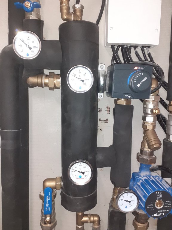

Mam tylko zbiornik na wode uzytkowa 180l z wezownica. Bufor będę spawał będzie miał wymiary 100x50x 200wysokosc blachą 3mm nierdzewna, muszę wiedzieć przed spawaniem ile i jakie weżownice w mim umieścić. Instalacje będę robil w miedzi 28 i 22 A resztę muszę kupić bo nic nie mam zależało by mi na prostym rozwiązaniu. Mam tylko rejestrator może się przyda ma 6 temperatur i 6 przekaźników bodajże , 2 pompy grunfosa kilka zaworów zwrotnych 3/4cala zawor mieszajacy afriso tam 343 35-60st 3/4 cala. Weżownicę będę robił z rury alarmowanie nierdzewnej dn16 czyli 3/4 różne odcinki mam od 15m do 25m Myślałem nad tym żeby puścić zasilanie wody zimnej do bojlera poprzez bufor np. Wezownica 15m. Woda by wtedy wpadala do bojlera już wstępnie podgrzana A nie 12st tak jak z sieci. Bojler by wystarczył na dłużej .

Mam teraz instalacje ogrzewania podłogowego i chciał bym wykorzystać wodę z bufora do grzania podlogowki myślałem żeby doprowadzić obieg z bufora do sprzęgła wtedy kociol nie będzie grzal ale pewnie będzie kondensowal jak będzie wieksza temperatura z bufora niż w kotle gdy kociol będzie pracował nie wiem za bardzo jak to zrobić żeby było dobrze i żeby zostało wykorzystane całe ciepło z bufora... Na schemacie Wolfa jest wszystko wpiete w powrót też tak myślałem ale wtedy zawor 3d musiał bym przenosić na powrót wolał bym tego uniknąć ponieważ bufor będzie grzany tylko w soboty może 3 x w miesiącu myślałem żeby dołożyć coś do tego co już mam założone. Mam też zbiornik na wode uzytkowa 180l z wezownicą myślałem żeby wpiac piec w weżownicę zbiornika c.w.u A z wezownicy do bufora A bufor do ogrzewania podłogowego. Muszę coś też pokombinować z piecem żeby to tak nastawić by nie było taktowania bo teraz nagrzewa dom do 22.5 stopni wyłącza się podloga wychladza się i znowu nagrzewa. Wołał bym uniknąć tego wychladzania podłogi i ustawic kociol na minimum grzania ale jak najdłużej żeby pracował i tylko do grzewal ale to już inny temat.

Witam. Potrzebuje porady czy ta instalacja jest wykonana poprawnie, chodzi mi o połączenia między kotłem a sprzęgłem i dalej za sprzęgłem. Link do zdjęć kotłowni Ogrzewanie 100% podlogowka Kociol junkers cerapur smart zwb 28-5 plus zew.czujnik temperatury. Mm100 zawor 3D Cw 100 w salonie 1 sprawa to: Z lewej strony sprzęgła 2 krućce, w które za jakiś czas wepnę obieg z bufora 1000l który będzie rozgrzewany do 60-65 stopni. Bufor będzie rozgrzewany poprzez piec w budynku gospodarczym zawsze na weekendy ponieważ mam tam warsztat i w sobotę zawsze się pali po 12godzin temp 65 stopni do bufora będzie wpływać. Bufor połączyć bezpośrednio do sprzęgła pompa obiegowa i zawor zwrotny ? Czy lepiej przez weżownicę 3/4 cala 25m rura karbowana nierdzewna w buforze i do sprzęgła? 2 sprawa to : mam zbiornik na wode uzytkową 180l z wezownicą rura karbowana nierdzewna 3/4 cala około 15metrow. Chciałbym zrobić tak że woda z pieca na opał stały przelatuje w pierwszej kolejności przez weżownicę w zbiorniku na wodę użytkową pozniej wpada od góry do bufora a dołem z bufora leci do pieca w gospodarczym. Pytanie jak wpiąć zbiornik z wodą uzytkowa do instalacji ? Puścić przez piec gorąca wodę czy zastosować zawor 3 drogowy kulowy, który zasteruje przepływ za pomocą czujnika w zbiorniku np 43 stopnie to przyłączy i ominie kociol gazowy gdy spadnie poniżej 38stopni przełączy na kociol.?

Co do konstrukcji instalacji pewnie będzie coś do przeróbki zdaje sobie z tego sprawę nie będzie z tym problemu. Proszę o pomoc co jest źle odnośnie samej instalacji.

Mam zamiar podłączyć bufor 1000l z podgrzaną woda do 60 stopni. W gospodarczym będzie piec na węgiel i często będzie tam palone i chce też podgrzewać bufor A w przyszłości kolektory

Witam. Mam kilka pytań odnośnie ustawień junkers zwb 28-5 cerapur Cw 100 . Dom nowo postawiony 140m2 podlogowka wszedzie 100% parter i poddasze użytkowe. Sciana H+H 24+ 20cm styropian grafit, strop piana 28cm wentylacja grawitacyjna, okna 3 szyby, podloga 3x5cm styropian. Cw 100 mam ustawiony od 6 do 23 -22 stopnie A po 23 do 6 rano 21.5stopnia Piec rano startuje grzeje przez 1h dogrzewa i się wyłącza później średnio co 2h uchamia się i chwilę dogrzewa na kilkanaście minut wodę i tak cały czas. Temp projektowa 40stopni Temperatura max 45 stopni Instalator uruchomił około roku temu kociol było nastawione na nim 17stopni czas budowy teraz gdy mieszkamy od dwóch miesięcy to widzę że ustawienia instalatora trochę mi nie pasują. Jest możliwość ustawienia tak parametrów żeby piec pracował na niskiej mocy jak najdłużej? Pomoże mi ktoś zrozumieć zasadzkę działania i zrozumienia ustawień na cw100 W Internecie jest dużo informacji ale każdy ma inne właściwości i parametry. Wieczorem wkleję zdjęcia po kolei z ustawień jakie są na cw 100
