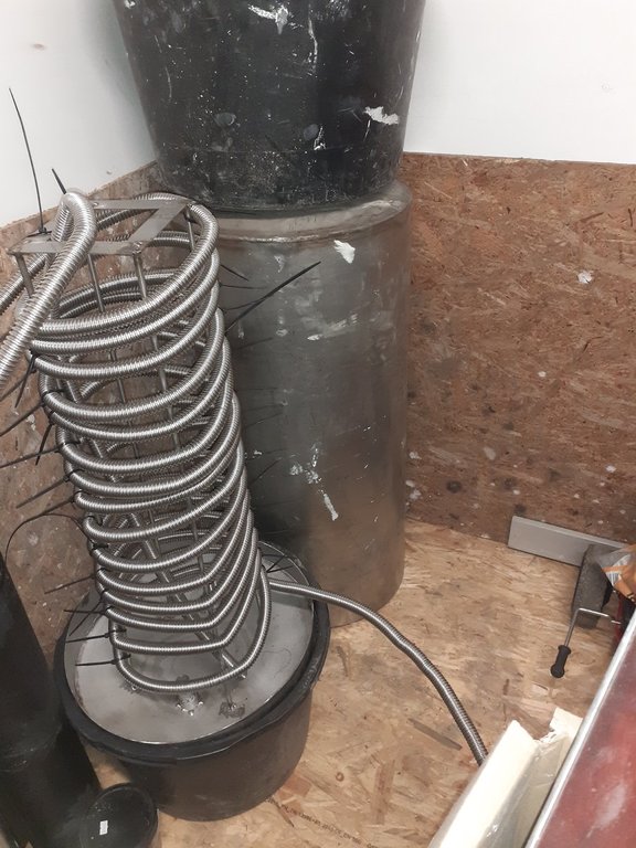

Mam tylko zbiornik na wode uzytkowa 180l z wezownica. Bufor będę spawał będzie miał wymiary 100x50x 200wysokosc blachą 3mm nierdzewna, muszę wiedzieć przed spawaniem ile i jakie weżownice w mim umieścić. Instalacje będę robil w miedzi 28 i 22 A resztę muszę kupić bo nic nie mam zależało by mi na prostym rozwiązaniu. Mam tylko rejestrator może się przyda ma 6 temperatur i 6 przekaźników bodajże , 2 pompy grunfosa kilka zaworów zwrotnych 3/4cala zawor mieszajacy afriso tam 343 35-60st 3/4 cala. Weżownicę będę robił z rury alarmowanie nierdzewnej dn16 czyli 3/4 różne odcinki mam od 15m do 25m Myślałem nad tym żeby puścić zasilanie wody zimnej do bojlera poprzez bufor np. Wezownica 15m. Woda by wtedy wpadala do bojlera już wstępnie podgrzana A nie 12st tak jak z sieci. Bojler by wystarczył na dłużej . -

Mam teraz instalacje ogrzewania podłogowego i chciał bym wykorzystać wodę z bufora do grzania podlogowki myślałem żeby doprowadzić obieg z bufora do sprzęgła wtedy kociol nie będzie grzal ale pewnie będzie kondensowal jak będzie wieksza temperatura z bufora niż w kotle gdy kociol będzie pracował nie wiem za bardzo jak to zrobić żeby było dobrze i żeby zostało wykorzystane całe ciepło z bufora... Na schemacie Wolfa jest wszystko wpiete w powrót też tak myślałem ale wtedy zawor 3d musiał bym przenosić na powrót wolał bym tego uniknąć ponieważ bufor będzie grzany tylko w soboty może 3 x w miesiącu myślałem żeby dołożyć coś do tego co już mam założone. Mam też zbiornik na wode uzytkowa 180l z wezownicą myślałem żeby wpiac piec w weżownicę zbiornika c.w.u A z wezownicy do bufora A bufor do ogrzewania podłogowego. Muszę coś też pokombinować z piecem żeby to tak nastawić by nie było taktowania bo teraz nagrzewa dom do 22.5 stopni wyłącza się podloga wychladza się i znowu nagrzewa. Wołał bym uniknąć tego wychladzania podłogi i ustawic kociol na minimum grzania ale jak najdłużej żeby pracował i tylko do grzewal ale to już inny temat. -

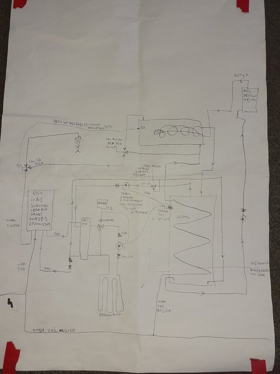

Mój schemat wygląda tak 1 proszę o wskazówki gdzie naczynie przeponowe wstawić. 2 zasilanie do sprzęgła zrobić bezpośrednio z bufora, wtedy będzie ciśnienie 1.5 Bara w buforze potrzebne będzie naczynie przeponowe ? 3 zasilanie sprzęgła z bufora zrobić poprzez weżownicę w buforze np. 25m rura karbowana nierdzewna 3/4 od góry do dołu wtedy bufor będzie w układzie otwartym z piecem na węgiel. Zależy mi na tym żeby były jak najmniejsze straty na wezownicy zasilającej jeżeli były by małe to lepiej chyba zrobić poprzez weżownicę zasilanie A bufor w układzie otwartym . Co o tym myślicie? -

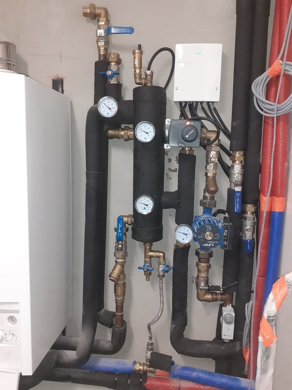

Witam. Potrzebuje porady czy ta instalacja jest wykonana poprawnie, chodzi mi o połączenia między kotłem a sprzęgłem i dalej za sprzęgłem. Link do zdjęć kotłowni Ogrzewanie 100% podlogowka Kociol junkers cerapur smart zwb 28-5 plus zew.czujnik temperatury. Mm100 zawor 3D Cw 100 w salonie 1 sprawa to: Z lewej strony sprzęgła 2 krućce, w które za jakiś czas wepnę obieg z bufora 1000l który będzie rozgrzewany do 60-65 stopni. Bufor będzie rozgrzewany poprzez piec w budynku gospodarczym zawsze na weekendy ponieważ mam tam warsztat i w sobotę zawsze się pali po 12godzin temp 65 stopni do bufora będzie wpływać. Bufor połączyć bezpośrednio do sprzęgła pompa obiegowa i zawor zwrotny ? Czy lepiej przez weżownicę 3/4 cala 25m rura karbowana nierdzewna w buforze i do sprzęgła? 2 sprawa to : mam zbiornik na wode uzytkową 180l z wezownicą rura karbowana nierdzewna 3/4 cala około 15metrow. Chciałbym zrobić tak że woda z pieca na opał stały przelatuje w pierwszej kolejności przez weżownicę w zbiorniku na wodę użytkową pozniej wpada od góry do bufora a dołem z bufora leci do pieca w gospodarczym. Pytanie jak wpiąć zbiornik z wodą uzytkowa do instalacji ? Puścić przez piec gorąca wodę czy zastosować zawor 3 drogowy kulowy, który zasteruje przepływ za pomocą czujnika w zbiorniku np 43 stopnie to przyłączy i ominie kociol gazowy gdy spadnie poniżej 38stopni przełączy na kociol.?
Ustawienie cw 100 Czas letni-WL Moduł obsługiwany- regulator Przyporządkowane OG -1 Automat. Konfig- Nie Sposób regul- zewo.optym Czujnik sprzęgła- Tak, na module Mini. Temp. Zew.- -10 stopni Tlumienie- wył Typ budynku - sredni Temp. Projektowa- 40 stopni C Temp. Max zasilania-45 stopni C Wpł. pomieszczeń- k9 Grzanie stale - Wył. Och. P. Zamarz. - Wg. Temp. Zewne. Próg mrozu 5 stopni C Test działań Aktywacja - nie Info Tryb urządze.- Wył. T. Zas.urza.-zad. 36 stopni T.zas.urz.-rz. 24 stopnie Ten.urz.max. 35 stopni Temp. Sprzeglo 23.6 stopnia T.zasil OG- zad. 29 stopni T.zas OG- rze . 22 stopnie Co do instalacji założę Nowy temat może ktoś pomoże.
