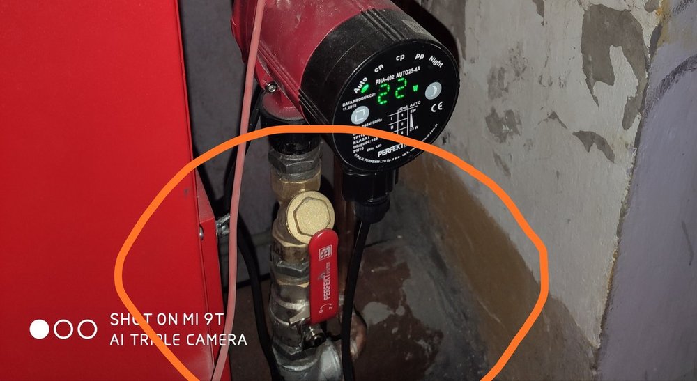

Nie mam termometra, ale pożyczę z pracy i sprawdzę jaka jest temperatura spalin. Niestety nie ma mnie teraz w domu i mam tylko takie zdjęcie . -

Wczoraj zauwazylem, ze ściana przy której stoi komin jest bardzo ciepła, więc to bardzo prawdopodobne. Będę musiał zalozyc ten RCK, nie jest to duży koszt, a jeśli ma pomóc to uwazam, że warto -

Nie mam żadnego czujnika temp. Powrotu ani termometru tam, ale myślę że ok.50°C, puszczam na grzejniki tylko 40-42°C a w domu i tak jest bardzo ciepło, więc powrot raczej ogrzewa prawie przymknięty siłownik (o ile dobrze myślę ) -
